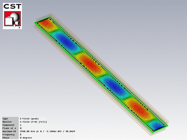

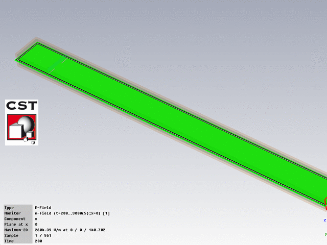

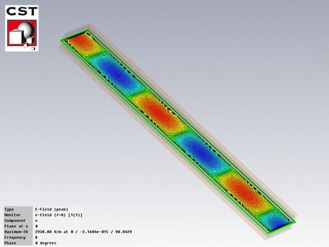

Ja in etwa. Wobei hier vermutlich nur die Stromdichte dargestellt wird?
Mich würde, nebst dieser, auch das E-Feld interessieren, welches sich
zwischen Referenzplane und Leitung aufbaut und ausbreitet.
Aber ja, CST kann dies sicher. Früher gabs davon mal noch eine Student
edition, bevor es von dassault gekauft wurde. Heute heisst es auf
Anfrage immer, man werde kontaktiert... Dies geschieht jedoch nie...
Open EMS (3D, Open Source)
Sonnet Lite, EmGine (2D, Freeware)
Aber um es gleich zu sagen - Open Source oder Freeware und EM-Simulation
ist nichts vernünftiges zu finden was auch nur näherungsweise mit gut
bedienbaren Tools zu tun hat.
