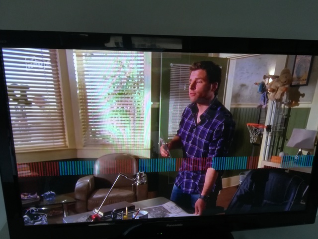

Mein etwa 9 Jahre alter Panasonic Plasma TV, 50 Zoll, TX-P50X25E,
zeigt einen rot blauen Streifen am Bildschirm, siehe Bild.
Hatte diesen Defekt schon jemand von euch?
Hat jemand eine Idee, was dies für ein Defekt sein könnte?
Kann man das selbst reparieren?
Danke und Gruß Bernd
(Firma: Funkenflug Industries) #6058439
Würde mit 99% sagen defekter Zeilentreiber-IC.
Die sind bei den meisten Panels austauschbar am Rand des Displays auf
extra Platinen verbaut. Die Spaltentreiber dagegen nicht, die sitzen auf
den Flachbandkabeln unten am Panel und können nicht ohne weiteres
getauscht werden.
