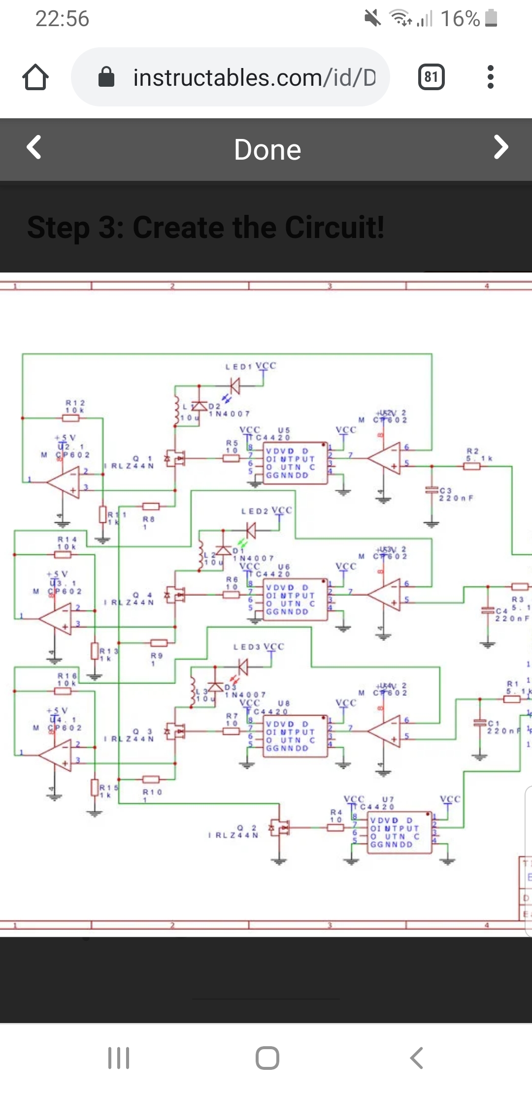

ich bin gerade dabei mir Philips HUE Lampen zu bauen. Mit den WS2812
Strip und 'nem Nodemcu klappt alles soweit ohne Probleme (diyhue.org sei
dank!). Als nächstes habe ich mir ein RGB LED Spot gebaut, allerdings
bin ich mit der Lichtausbeute sehr untzufrieden. Habe eine 3W RBG LED
verwendet welche von 3 (!) China KSQ befeuert wird
(eBay-Artikelnummer:303382773620). Zwischen LED und KSQ sind 3 MOSFET's
welche von NodeMCU angesteuert werden.
Meine Frage ist nun ob es eine elegantere Möglichkeit gibt mehrere 3W
RGB LED's ohne eigene KSQ für jede LED und jede Farbe mit hinter
geschalteten MOSFET zu betreiben?

#6065765
Hallo, ich würde sie an deiner Stelle selbst aufbauen.
Das simpelste wäre eine Transistor-Mosfet KSQ (einfach mal googlen).
Leider ist diese Schaltung nicht sehr effizient.
Eine Alternative wäre die Mosfet-OpV KSQ (siehe Anhang von Greatscott.
Ich habe mir damals diese Idee als Vorlage genommen und basierend darauf
eigene KSQs für verschiedene Leistungsstufen von LED bis hin zu 50W
dimensioniert.
In der Schaltung vom Anhang sind noch MOSFET Treiber drin, die sind
nicht zwingend notwendig.
Du brauchst noch einen Mosfet mehr als bei deiner Lösung,  also
insgesamt 4, dieser dient dem Helligkeits-dimmen (siehe Schaltplan).
Diese KSQ lässt sich auch auf 0% Helligkeit herunterdimmen.
Viele Grüße,
Vincent
Gast #6065868
Wenn du eh schon eine nodeMCU hast dann nimm doch einfach drei MOSFETs
und 3 Induktivitäten damit hast du einen Buck Converter der
Konstantstrom erzeugt. Alternativ gibt es haufenweise LED-Treiber die
bei 0 PWM auch abschalten.
