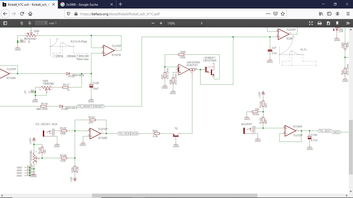

ich habe leider ein Problem mit meinem Synth Modul. Alles funktionier,
bis auf die Decay(Attack) einstellung. Der Poti (unten links im Bild)
funktioniert soweit. Es kommt eine einstellbare Spannung von 0 bis 10 V
am Eingang des OP an. Am ausgang des OP kann ich die eine Spannung von 0
bis ca.-2,5V messen. Bis zum Emitter an Transistor T2 kommt die Spannung
an, hier aber nur noch ca.0 bis -0,55V. Die Basis liegt auf Ground. Am
Kollektor messe ich eine Spannung von ca -11V konstant. Das Regeln am
Poti bewirkt hier nichts mehr.Sämtliche Halbleider habe ich
geprüft/getauscht.Keine Änderung.
Wenn ich das Modul anschließe funktioniert es wie es soll. Nur die Decay
Einstellung funktioniert nicht, und ist immer auf dem maximum Wert. Da
mir die Funktion des LM13700 nicht bekannt ist, bin ich mit meinem
Latein am Ende.
Hier mal der Link zum kompletten Schaltplan:
https://befaco.org/docs/Kickall/Kickall_sch_V1C.pdf
