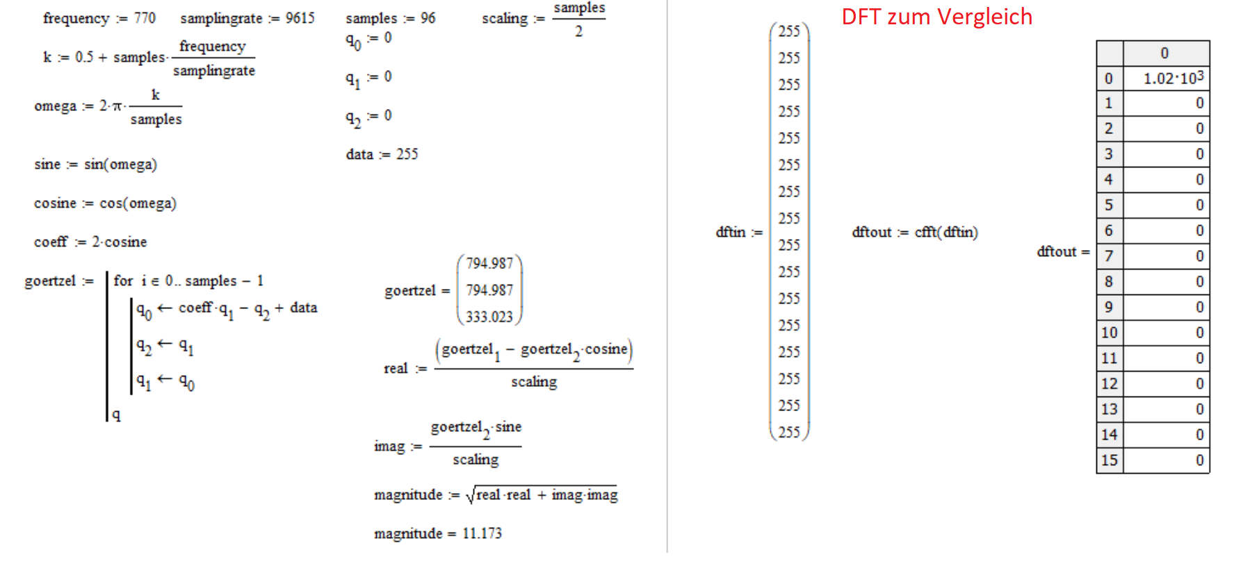

Görtzel Algorithmus, falsche Werte bei DC Offset?
Gast #6066038
Hallo an Fourier Experten!
ich benutze folgenden Code zum Testen des Görtzel Algorithmus:
https://github.com/OmaymaS/DTMF-Detection-Goertzel-Algorithm-
Das funktioniert soweit recht gut, allerdings wird mit steigerung des DC
offsets das Ergebnis immer schlechter, legt man im Extremfall Aref an
den ADC Eingang, das heißt alle Samplewerte sind das maximum (1023), ist
das Ergebnis ganz furchtbar.
Das ist das Ergebnis der einzelnen Spektralwerte, der zu errechneten
Frequenzen, bei ADCin = Aref
697Hz - 78
770Hz - 2828
852Hz - 3343
941Hz - 2455
1209Hz - 85
1336Hz - 1068
1477Hz - 597
1633Hz - 666
Eigentlich sollte der DC Offset keinen Einfluss auf die einzelnen
Spektrallinien, die der Görtzel Algorithmus errechnet haben.
Hier ein Beispielergebnis bei 200mV Offset, 400mVpp 852Hz Sinus (Aref =
1.1V)
697Hz - 38
770Hz - 57
852Hz - 817
941Hz - 25
1209Hz - 9
1336Hz - 3
1477Hz - 1
1633Hz - 2
Habe ich etwas übersehen?

Ich kenne den Görtzel nicht genau, weiß aber aus Erfahrung dass FFT auch
auf offset reagiert. Der Offset ist ein Rechteck mit hohen Frequenzen,
die von der FFT mitgenommen werden, da sie wie auch die künstlichen
Frequenzen durch das leakage beim Fenstern nicht völlig weggenommen
werden.
Ich nehme an, das ist beim Görtzel genau so?
Frage: Kann man nicht einfach die Werte, die man in den Görtzel wirft,
zuvor durch Mittelung und Abziehen vom Offset befreien?

Gast #6066305
Hallo, ja genau das habe ich mittlerweile gemacht, und damit sind die
Ergebnisse auch sehr gut.
Trotzdem würde mich interessieren, ob es am Algorithmus an sich liegt,
oder ob da ein Fehler vorhanden ist.

Gast #6066335
Dergute W. schrieb:
> Wolfgang schrieb:
>> Der Offset ist eine DC-Komponente, die nach der FFT bei 0Hz auftauchtt.
>> Was meinst du mit "hohen Frequenzen"?
> Ja, in der Theorie, aufm Stueckchen Karopapier. Aber in echten CPUs
> koennen halt mal Ueberlauefe auftauchen.
Das ist der Punkt: man muss die Algorithmen so auslegen, dass auch im
worst case keine Überläufe auftreten, sonst kommt Müll raus. Der worst
case für einen Goertzel ist übrigens nicht DC, sondern seine
Resonanzfrequenz...
Sprich: Wenn's schon bei DC knallt, ist der Goertzel definitiv falsch
implementiert! Ein korrekt implementierter Goertzel liefert bei DC
natürlich 0 (oder sehr nahe dran) und nix anderes.
Wobei der durch DC verursachte Sprung schon zu berücksichtigen ist. Der
liefert immer auch Frequenzbestandteile, die die Resonanzfrequenz des
Görtzel treffen. Die darin enthaltene Energie findet sich natürlich am
Ende im Goertzel-Ergebnis wieder. Man kann das durch geeignete
Initialisierung der Goertzel-History oder durch eine vorgeschaltete
Fensterfunktion aber vollständig oder zumindest weitgehend unterdrücken.
Wie schon gesagt: DC ist unproblematisch, selbst von einem nicht
kompensierten Sprung durch DC kommt logischerweise umso weniger am
Ausgang an, je schmalbandiger der Goertzel ist.
Überläufe sind bei der Resonanzfrequenz am wahrscheinlichsten! Die
Implementierung muss so ausgelegt sein, dass auch bei Resonanz noch kein
Überlauf eintritt.

Q = (sample[i]) + ((coeff * Q_prev) >> 14) - (Q_prev2); // >>14 used as the coeff was used in Q15 format
Also z.B. in obiger Zeile hab' ich ein leichtes Ziehen im Bauch:
coeff * Q_prev - das sind beides (16bit?) Integer, also kommt als
Produkt auch ein Integer raus. Und das wird dann 14 bit nach rechts
geschoben...
Neeneeneee...
Gruss
WK

Gast #6066576
Dergute W. schrieb:
> Moin,
> Friedrich schrieb:
>> der Rest macht mir (als
>> Hobbyprogrammierer) aber einen recht soliden Eindruck.
> geschoben...
> Neeneeneee...
Naja, soweit ich verstanden habe, kommen die 14 Bit kommen daher, dass
dort keine Fließkommaarithemtik verwendet wird, er bläst ja auch die
Koeffizienten um (1<<14) auf, deshalb muss er das auch wieder raus
bringen.
c-hater schrieb:
> Resonanzfrequenz...
Hallo c-hater,
siehst du in der Implementierung einen Fehler?
Für mich sieht es schlüssig aus, ohne Fehler in der Implementierung des
Görtzel Algroithmus.
goertzel (int sample[], long int coeff, int N)
//initialize variables to be used in the function
  int Q, Q_prev, Q_prev2, i;
  long prod1, prod2, prod3, power;
  Q_prev = 0;      //set delay element1 Q_prev as zero
  Q_prev2 = 0;      //set delay element2 Q_prev2 as zero
  power = 0;      //set power as zero
  for (i = 0; i < N; i++)  // loop N times and calculate Q, Q_prev, Q_prev2 at each iteration
      Q_prev2 = Q_prev;    // shuffle delay elements
      Q_prev = Q;
  //calculate the three products used to calculate power
  prod1 = ((long) Q_prev * Q_prev);
  prod2 = ((long) Q_prev2 * Q_prev2);
22
  prod3 = ((long) Q_prev * coeff) >> 14;
23
  prod3 = (prod3 * Q_prev2);
24
25
  power = ((prod1 + prod2 - prod3)) >> 8;  //calculate power using the three products and scale the result down
26
27
  return power;
28

Moin,
> bringen.
Ja, klar - aufm Papier stimmt ja die Rechnung. Aber bei der Schreibweise
in C kommt bei einer 16x16 bit Multiplikation auch nur ein 16 bit
Produkt raus. Da kanns dann den Ueberlauf geben.
Gruss
WK

Leider sind meine Mathcad Kentnisse recht eingestaubt, aber soweit
sollte es reichen.
(Getestet habe ich die Funktion aus dem 2. Link von stackoverflow)
Auch mittels Mathcad erzeugt er einen Output bei, hier gegebenen 770Hz.
Alle Werte die Eingangsseitig verarbeitet werden sind "255".
Zum Vergleich eine DFT mit 16 Samples - hier kommt wie zu erwarten nur
DC Anteil raus.
Gast #6066970
Ich denke den Fehler gefunden zu haben:
k does not need to be an integer.  But if it isn't, there will
be aliasing from other frequencies whose periods are exact
submultiples on N, including DC (which isn't the case when
k is an integer).  If this difference could cause any problems,
windowing before the Goertzel sum might help minimize some
of the results of this difference.
Runde ich k auf eine Ganzzahl, dann sind die Ergebnisse im Bereich
10^-12, also quasi 0.
Teste es Morgen noch in der Realität, nicht nur in der Simulation.
