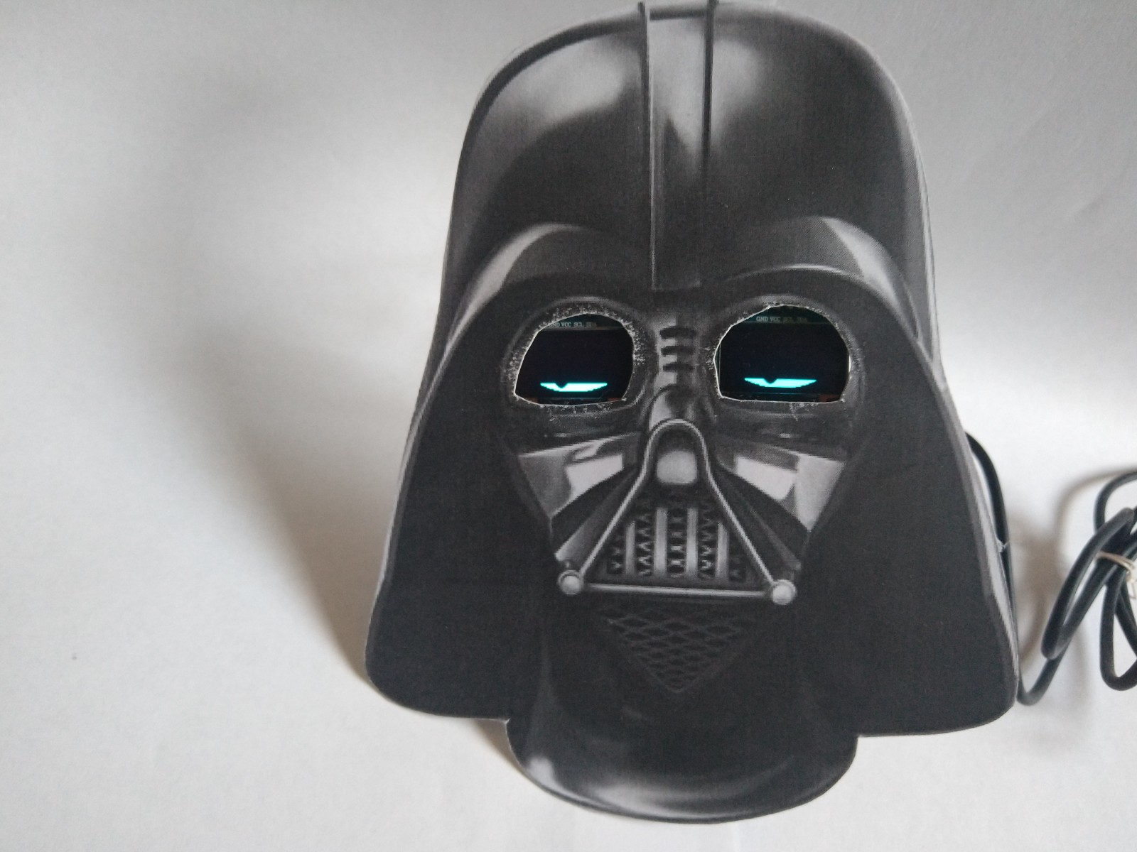

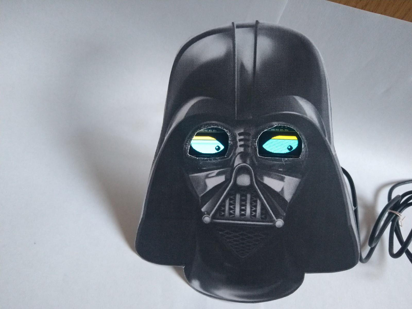

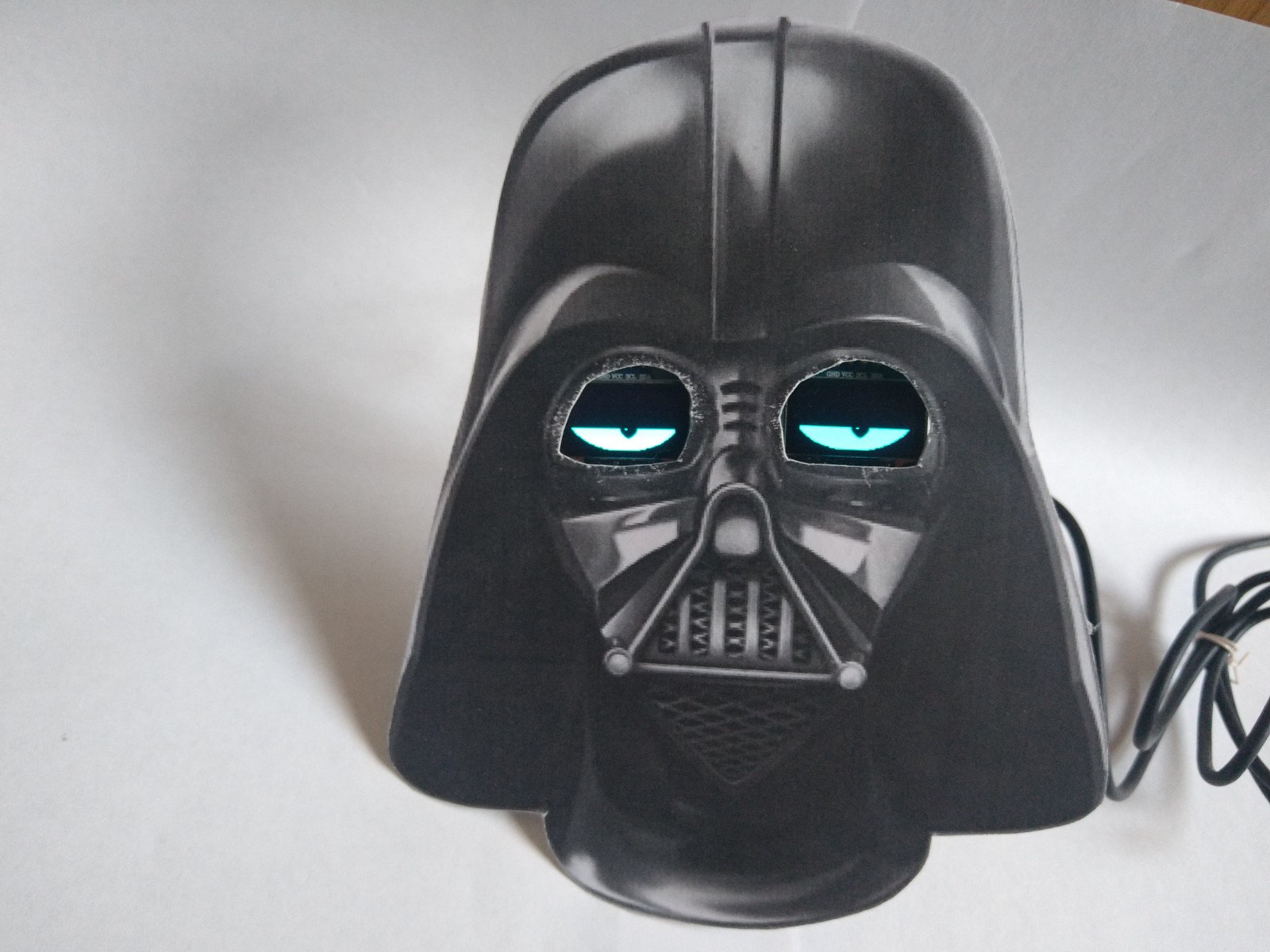

Winterzeit ist Bastelzeit!
Daher hier mein Samstagsprojekt,
inspiriert von Adafruits beeindruckender Monster M4sk.

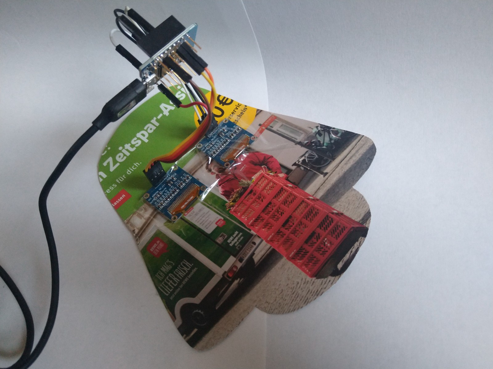

esp8266(WemosD1)
OLED 0.96'        x2
ein paar Drähte
und schon war mein Weihnachtsschmuck fast fertig ;)
Mal sehen ob ich noch irgendwo ein passendes Stofftier habe.
Ein schlechtes Video vom Testaufbau gibt es hier:
https://www.youtube.com/watch?v=I1873EqXw04

vielleicht noch Info zur Verdrahtung:
VCC von beiden Displays auf 3.3V vom esp8266
GND  "     "       "     "  GND
SCL und SDA so wie hier im ode angegeben
> SSD1306Wire  display2(0x3c, D2, D1);
> SSD1306Wire  display(0x3c, D3, D5);
