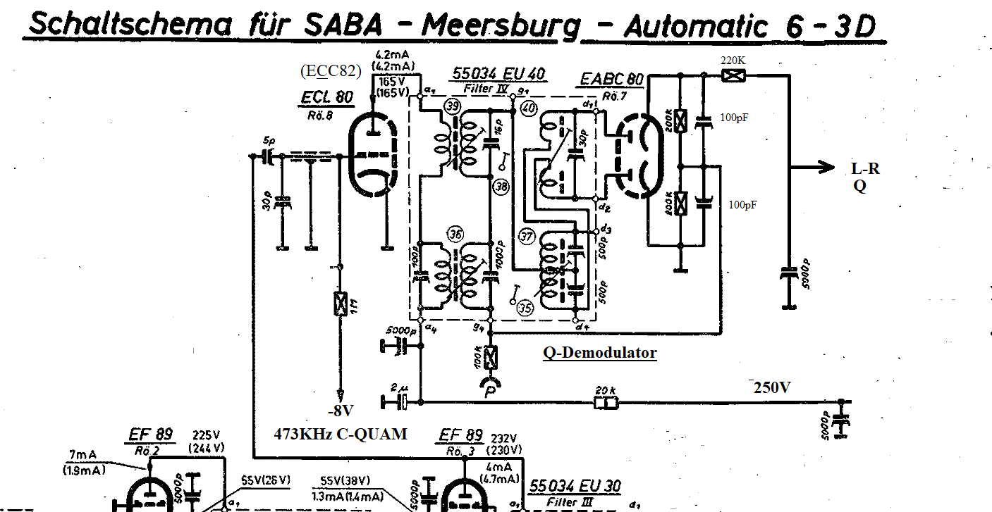

Röhren-Stereodecoder für C-QUAM
Gast #6066963
Diskriminator ohne AM-Begrenzung, Integrator und Matrix.
Fertig ist der C-QUAM-Stereodecoder:
https://c-quam.blogspot.com/2019/12/c-quam-am-stereo-receiver-using-valves.html
