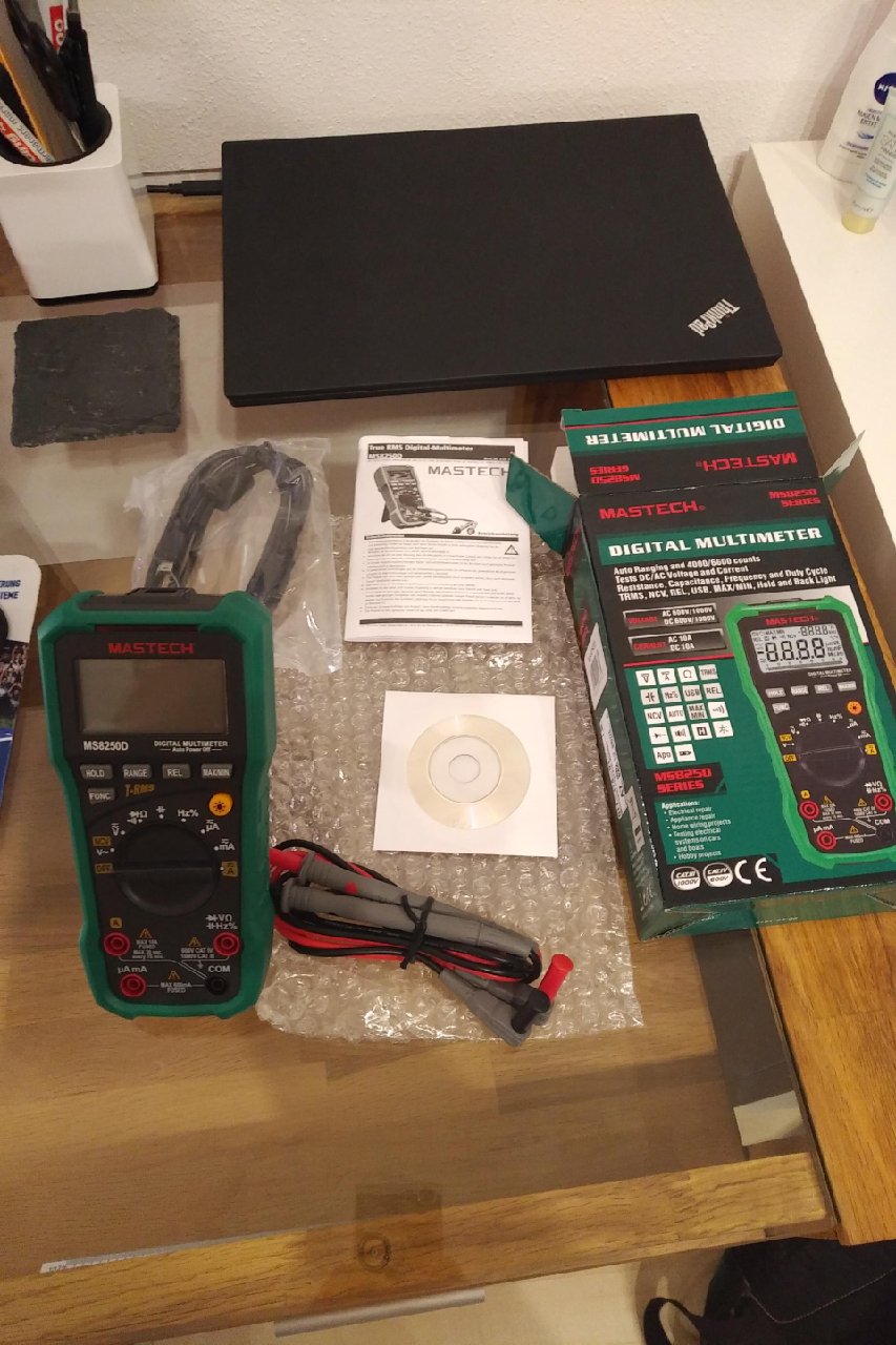

Klingt zu gut um wahr zu sein? Dachte ich mir auch. Bestellt, eben
getestet, auseinander geschraubt, und recht angenehm überrascht :-)
Bei den Messungen ist es ausreichend genau und lag mit minimalsten
Abweichungen im Bereich meines Referenzgerätes UT181A (gemessen wurden
Strom DC, Spannung AC und DC, Widerstand, Netzfrequenz AC).

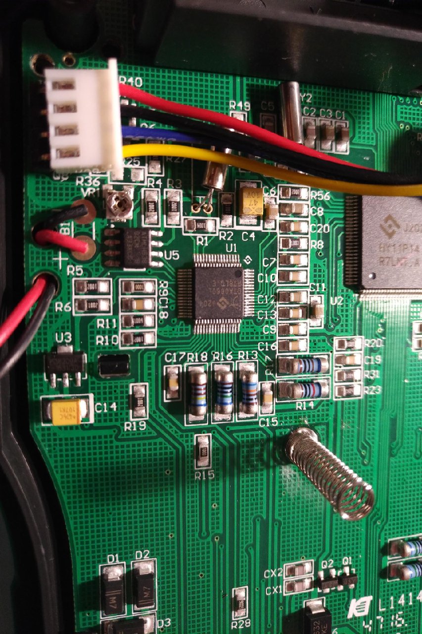

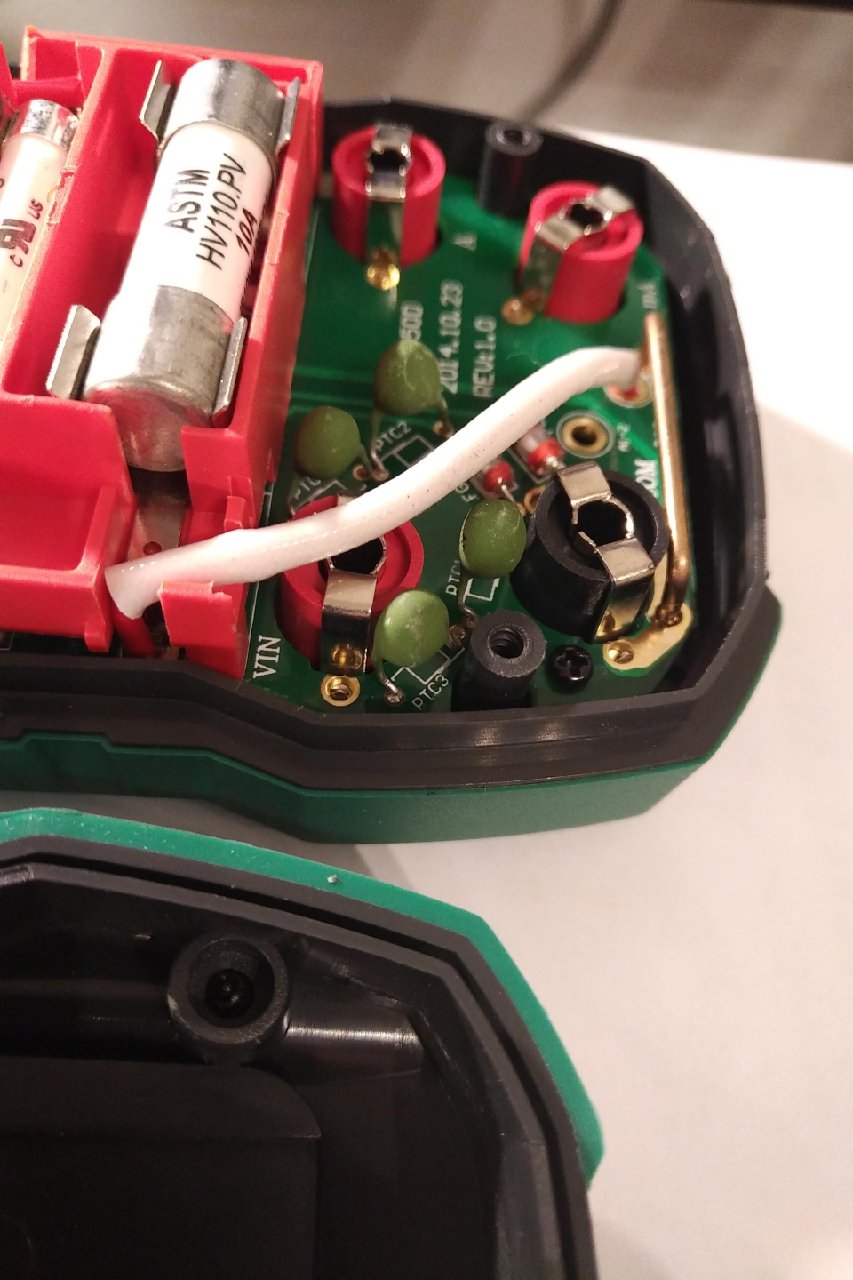

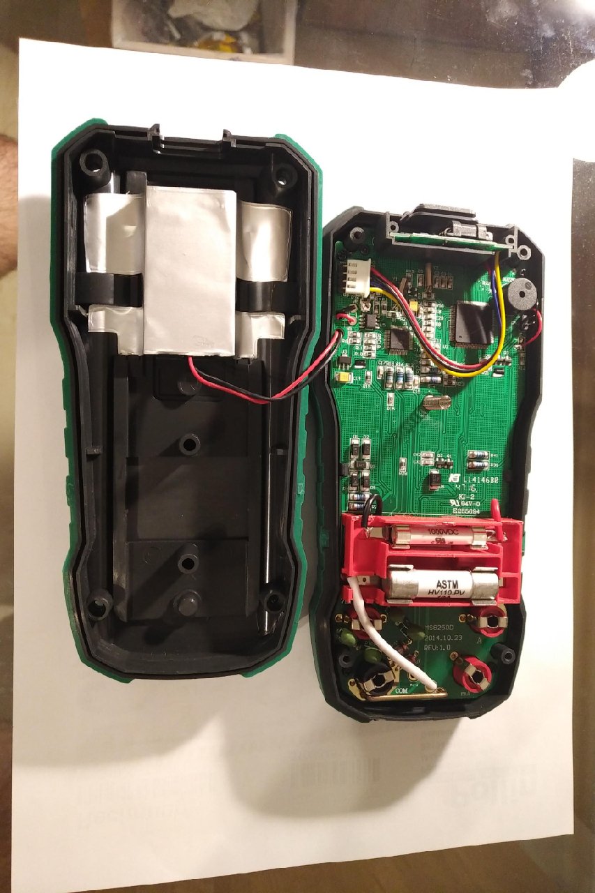

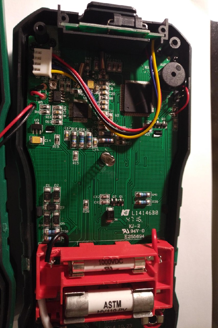

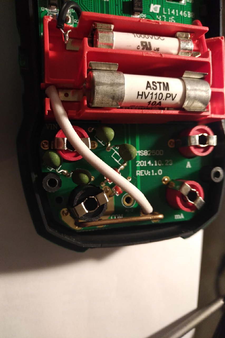

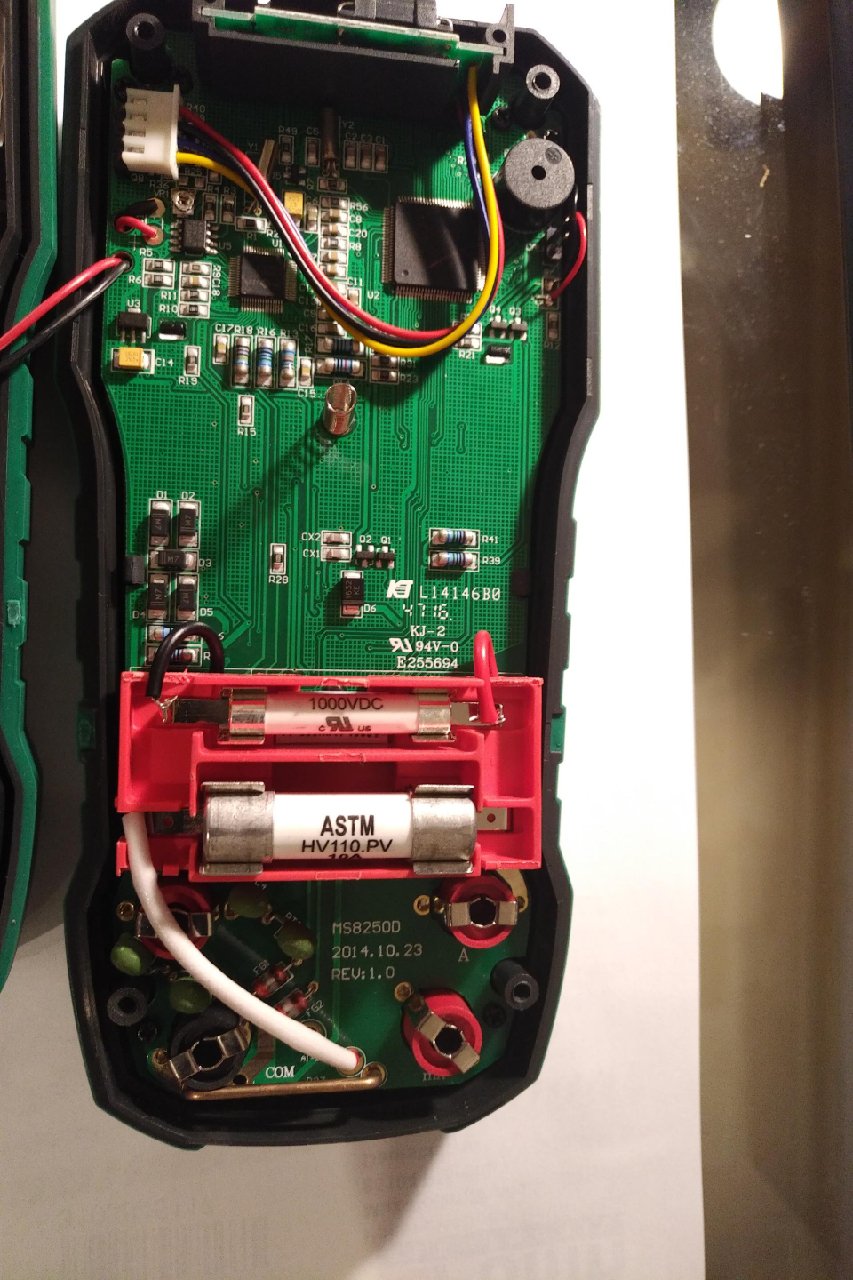

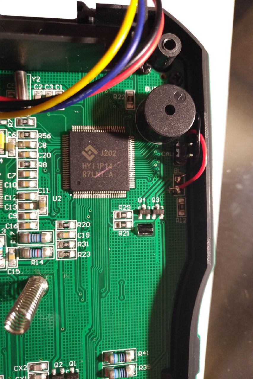

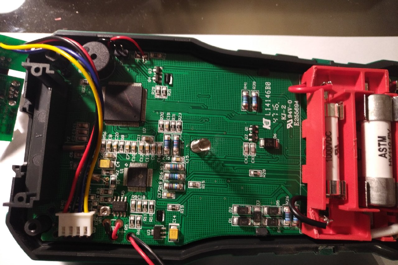

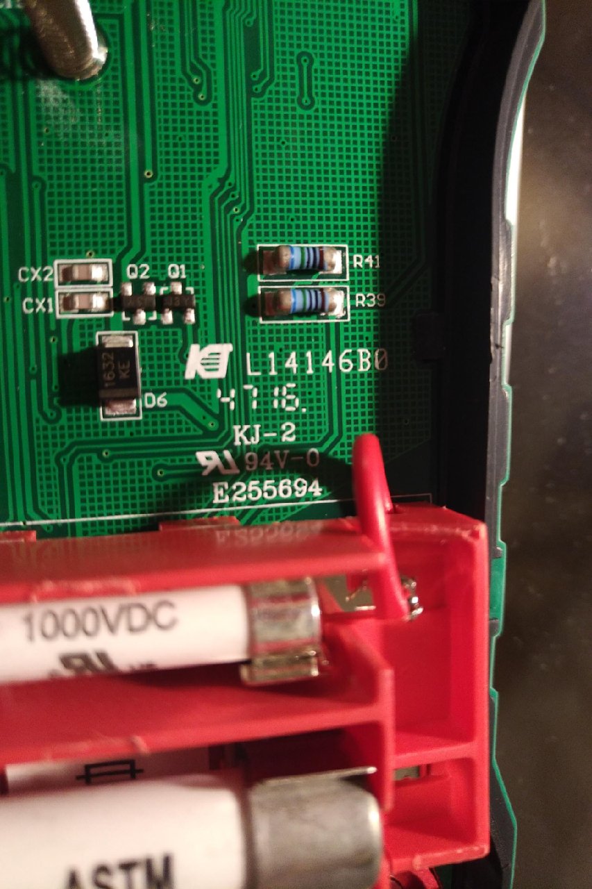

Neugierig geworden, habe ich es gleich mal zerlegt (neudeutsch
"Teardown" :P), dazu siehe die Fotos anbei. CAT IV oder auch CAT III
Messungen würde damit eher nicht machen wollen, aber CAT II und darunter
halte ich für OK - aber macht euch ein eigenes Bild von der
Eingangs-Absicherung.

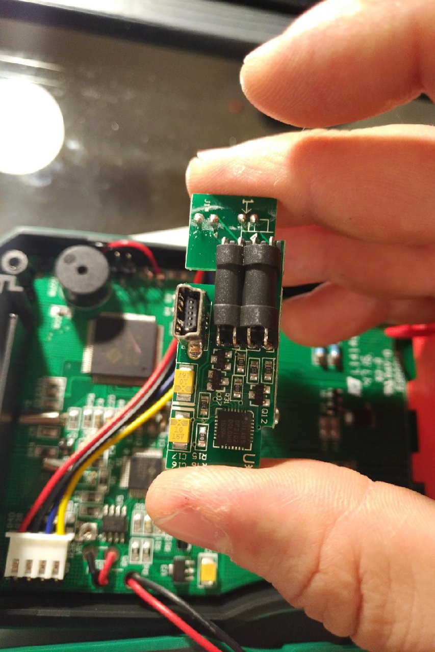

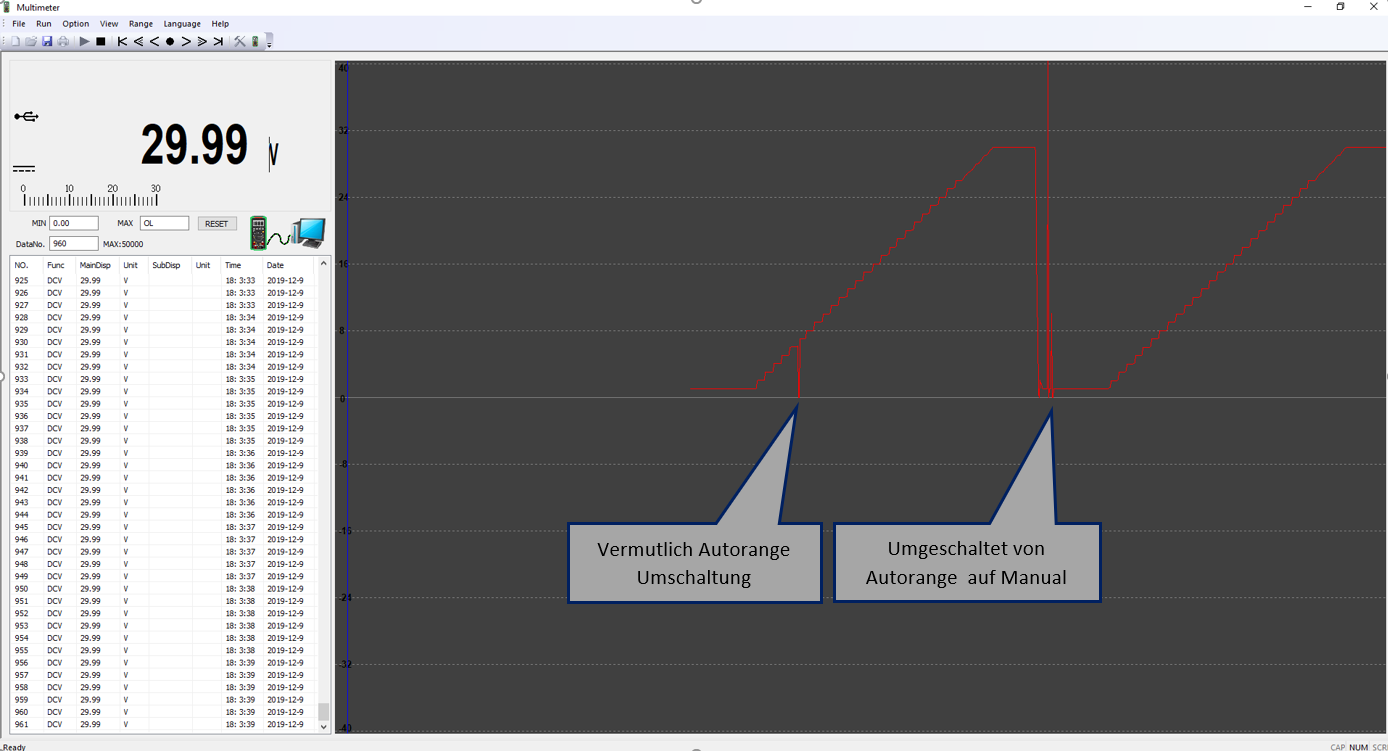

Das USB-Logging habe ich auch ausprobiert mit einer DC-Spannungskurve
von 0 bis 30 V; alles problemlos, wenn man über Manual Range korrekt
voreinstellt. Und als Excel-Datei exportierbar. Auch alles anbei.
