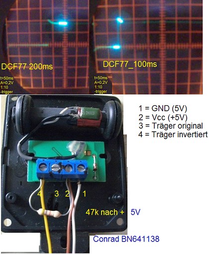

#6068616
Johannes schrieb:
> Dabei sind mir natürlich die Drähte zur
> Ferrit-Antenne abgebrochen
der Kondensator gehört auch dran. (6,8 nF).
Den hast Du wahrscheinlich beim Anlöten verkokelt. Oder ganz vergessen.
Siehe Bild. Den 47k Pullup nach Plus auch nicht vergessen. Und gucken,
was für ein Signal Du gerne haben möchtest. Invertiert oder nicht
invertiert.
ciao
gustav
Wenn nicht der Pullup des µC eingeschaltet ist.

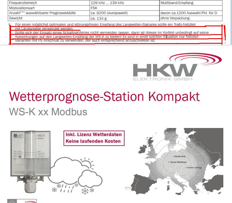

#6069835
Wolfgang schrieb:
> Deshalb werden solche Leitungen verdrillt. Dann sind die eingestreuten
> Störungen auf beiden Adern gleich und heben sich gegenseitig auf.
beim Conrad-Empfangsbaustein sind drei Adern nötig.
Schon ist die Asymmetrie da. Und Abschirmung bei gestörter Umgebung wird
empfohlen.
Die meisten Störungen kommen vom benutzten Schalt-Netzteil.
Im Bild noch eine ernstzunehmende Empfehlung des
Wetterstationherstellers.
