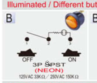

Hallo Forum,
ich habe mal eine Frage zu einer SCI Wippe. (SCI R13-112-B-02)
Geschaltet werden 230V, 0.5A - wenn eingeschaltet, soll die
Kontrollleuchte leuchten.
Ist dann folgendes Anschlusschema korrekt:
Pin 1 = Phase (In)
Pin 2 = Phase (Out/Switched)
Pin 3 = Neutral
Vielen Dank vorab,
Gerrit
