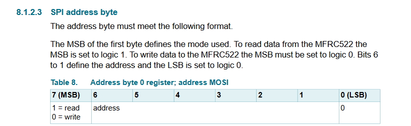

MFCR522 -> SPI -> C
Gast #6069016
kurze Frage (sollte unter euch Profis ein lacher sein..)
#define _MFRC522_READ( ADDR )    ( 0x80 | ( (ADDR<<1) & 0b01111110 ) )
#define _MFRC522_WRITE( ADDR )    ( (ADDR<<1) & 0b01111110 )
Im Datensteht das die Adresse entsprechend "bearbeitet" werden muss.
Ausschnitt vom Datenblatt ist im Anhang.
Ist das mit meinem "Bit gebastel" so richtig?
Gast #6069090
Makro-Parameter sollten immer in Klammern stehen. Dein Beispiel ist
ein Bug-Klassiker:
#define LSTWO(x) (x << 2)
wird mit
LSTWO(i+1)
zu
(i + 1 << 2)
, was dank operator precedence
(i + 4)
entspricht.
