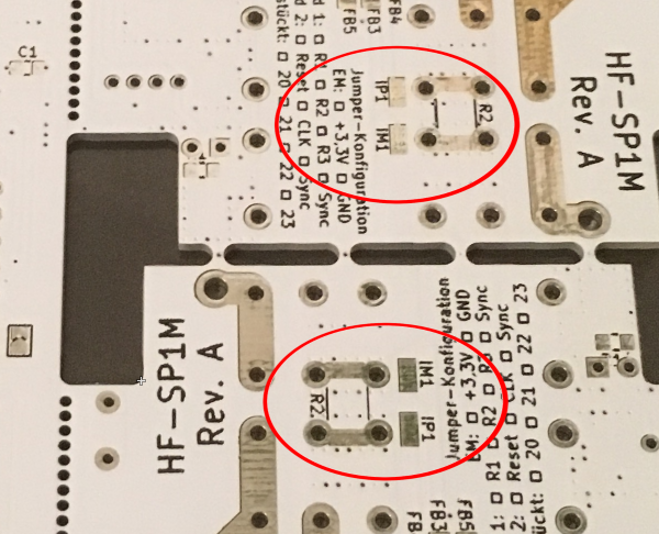

wie ist es in KiCad möglich den Bestückungsdruck der Bauelemete richtig
zu drehen?
Ich habe eine Platine um 180° gedreht zur Herstellung, jedoch sind die
Bauteilbeschriftungen alle in der gleichen Richtung, nur der eigene Text
ist richtig. Im roten "IM1, IP1 und R2" alle von links zu lesen der Text
"Jumper ..." ist richtig von links oben und von rechts unten zu lesen.
Hardy
OP #6069913
Hallo Chris,
wenn das so einfach wäre, hätte ich nicht gefragt.
Der Referenztext ist auf F.SilkS immer richtig zu lesen, bzw. von
rechts. Egal wie oft ich "R" drücke. Auch die Einstellung des
Rotationswinkel hilft nicht.
Hat sich aber schon erledigt. Die Option "Aufrecht" war mir gerade
aufgefallen, die das richtige Drehen ermöglicht wenn sie aus ist.
Hardy

Hallo Hardy,
hättest du erwähnt, dass du die Aufrecht Option aktiviert hast, hätte
ich dir natürlich sagen können, dass man die vorher deaktivieren muss ;)
Also klassischer Fall von Misskommunikation
