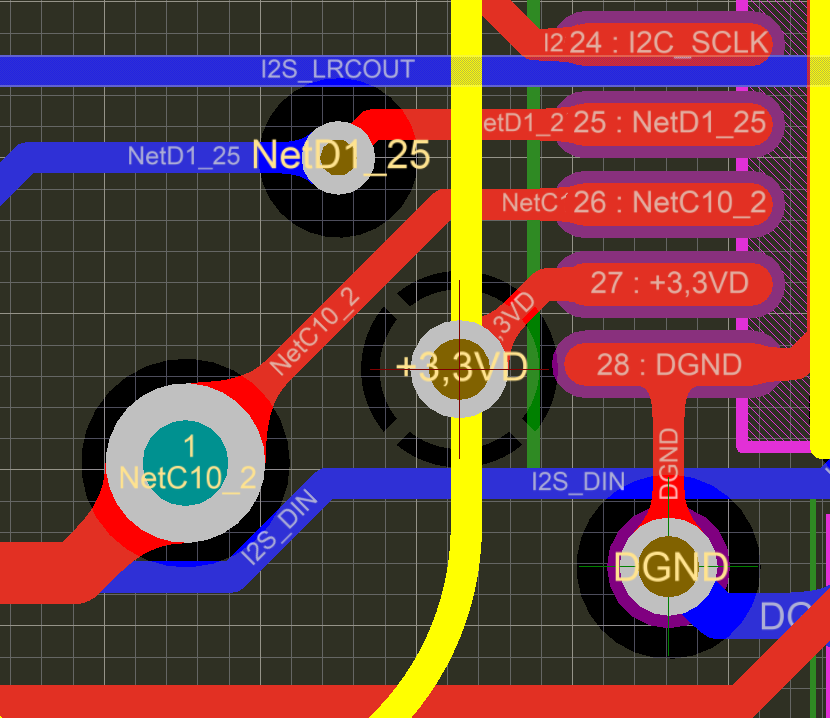

Beim Arbeiten mit AD17 (PCB Design) bin ich auf 2 Probleme gestoßen:
Problem 1, DRC Constraints:
- Nach dem DRC folgen 2 Constraints
Clearance Constraint (Gap=6mil) (All),(All)
Clearance Constraint: (1.742mil < 6mil) Between Split Plane (No Net) on
GNDPlane And Split Plane (AGND) on GNDPlane
VCCPlane And Split Plane (+3,3VA) on VCCPlane
- Was ist Split Plane (No Net) und wie kann ich die Clearance erhöhen?

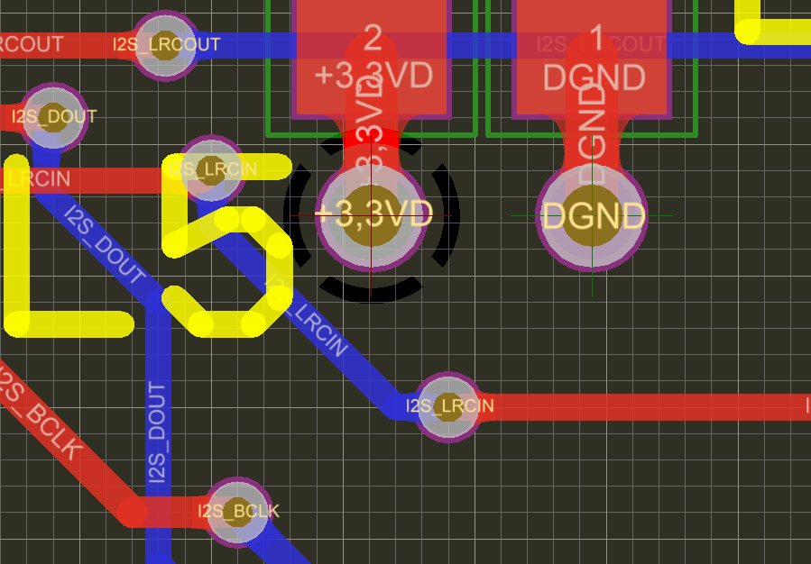

Problem 2, Clearance von Pads in internen Layern erhöhen:
- Es scheint, als würden alle Netze direkt mit den internen GND und VCC
Plane verbunden werden. Wie kann ich hier die Clearance erhöhen? (Siehe
Bild)
Vielen Dank im Voraus!
#6074995
Hi Benedikt,
zu 1. was ist eine split plane. Du weisst doch was eine Plane ist oder
?. Im Lagenaufbau eine Lage als Plane definiert und dieser Lage dann ein
Netz zugewiesen. Wenn Du jetzt auf dieser Lage die Plane mit einer Linie
'zerschneidest' kannst Du Split planes erzeugen und anderen Netzen
zuweisen. Z.B. einmal senkrecht eine Linie platziert, links DGND und
rechts AGND definieren. Die Linienbreite ist dann die Clearance.
Also wechsel auf die Lage, zieh einen Kasten um die Platine und lösch
alles.
zu 2. "Es scheint, als würden alle Netze direkt mit den internen GND und
VCC
Plane verbunden werden." Das stimmt es scheint so weil das Pad auf
dieser Lage keinen 'Ring' hat und die Clearance von der Bohrung aus
eingehalten wird. Schieb das Pad an den Rand der Platine und schau es
Dir in 3D an. Oder schalt mal Pads auf Draft STRG+d dann wird der
Abstand sichtbar.
Einstellbar unter Rules - Plane - Power Plane Clearance.
PS: Meiner Erfahrung nach nutzen die meisten 'Power User' keine Planes
sondern Polygons. Da hat man mehr Möglichkeiten zur Kontrolle.
