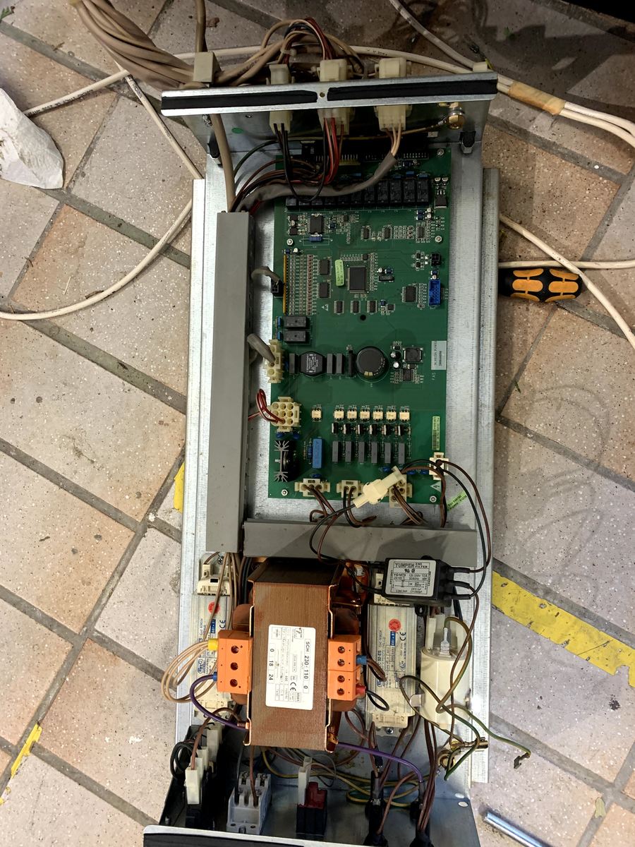

Der Automat kam zerlegt zu mir und als ich ihn heute zusammengebaut
hatte, funktionierte er auf Anhieb.
Daher nahm ich Abstand von einem Neudesign des Leistungstreiber-Boards
und versuche nun die alte Elektronik anzusteuern.
Auf der Hauptplatine (mit dem Hirn) befindet sich ein Optokoppler, auf
der Leistungstreiber Seite hingegen nicht. Man kann also sagen, es ist
ein halber RS422 Bus.

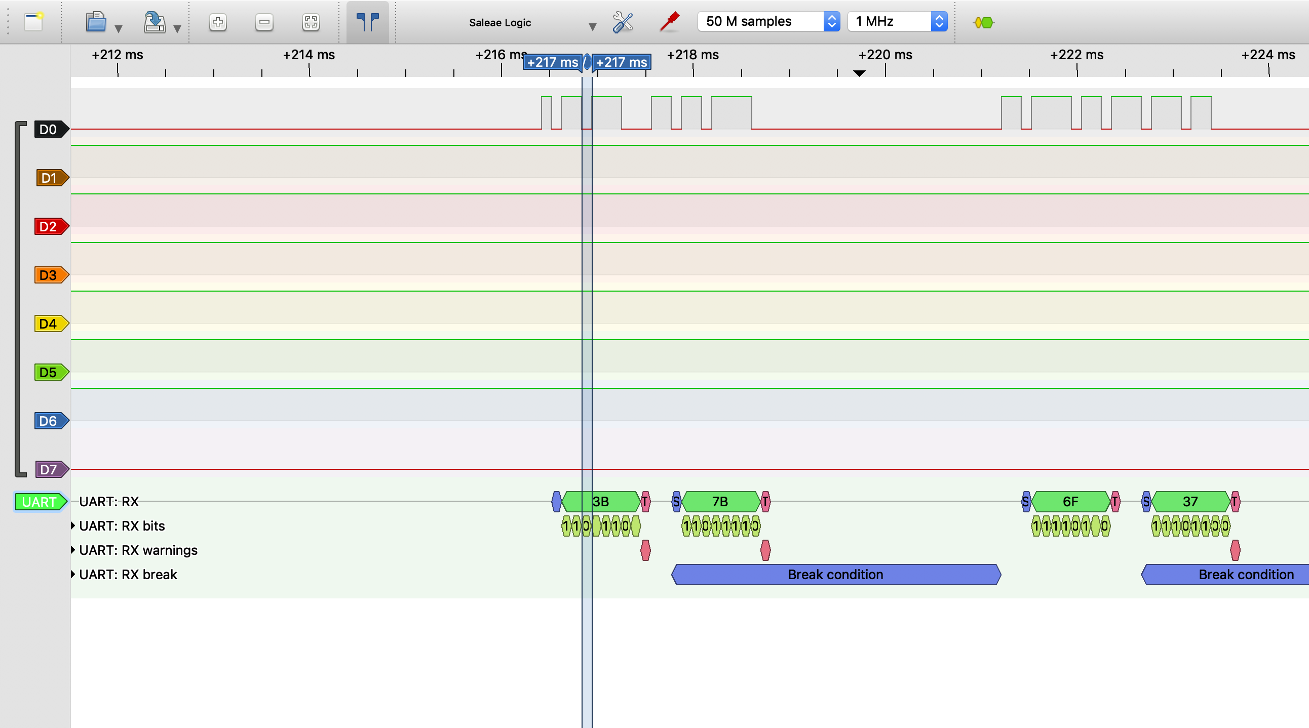

Ich habe umgehend meinen Logic Analyzer dazwischen gehängt und einen
Dump vom Datenstream gemacht. GND habe ich nur an einem der beiden
Signale angeschlossen (Kanal 0 im Stream). Ich wollte vermeiden eine
Masseschleife über den Logic Analyzer zu erzeugen. Interessanterweise
kommt auf Kanal 7 auch etwas rein, das sich ein wenig mit Kanal 0 deckt.
Ich denke also, dass es ein Response sein wird. Es könnte daher auch ein
I2C Bus sein.
Leider kommen diese Daten zyklisch mit 3Hz daher und man muss erst die
wichtigen Informationen rausfiltern um sie weiter Analysieren zu können.

Ich vermute, dass in dem im Anhang befindlichen Stream (Sigrok
PulseView) folgende Daten enthalten sind:
1. Außentemperatur
2. Innentemperatur
3. Systemzustand (Licht an/aus, Klimakompressor an/aus, Tür offen/zu,
Innentemperatur und Außentemperatur werden LCD Display angezeigt und
kontinuierlich aktualisiert, somit ist es sehr wahrscheinlich, dass die
Information drin steckt.
Da ich bei der Baudrate auf 9708Hz komme, könnte es UART mit 9600Baud
und 1% Abweichung sein. Ich bin aber noch nicht auf vernünftige Daten
gekommen und probiere daher noch mit anderen Bussystemen.

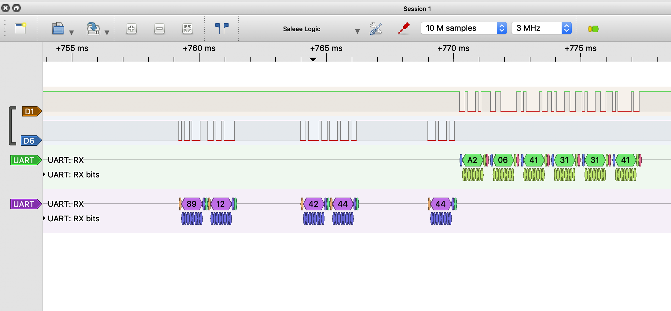

Da die Signale keinen Sinn für mich ergeben haben, habe ich nochmal
Einzelmessungen gemacht und dabei GND und Signal vertauscht.
Jetzt sieht es besser aus.
Leider läuft auf meinem MacBook sigrok-cli nicht, daher kann ich nicht
komfortabel über die Shell analyiseren. :-(
Die Einstellungen sind
9707 Baud
8 Datenbits
Parity Even
Vllt. kann hier jemand schnell helfen die Daten zu analysieren.
Die Temperatur Betrug 10°C und 15°C (oder 14°C). Dies sollte in den
Daten abgebildet sein.

Die Daten aus dem Stream sehen nun wie folgt aus:
Request    ->  Response
89 12 42 44 44    -> A2 6 41 31 31 41
89 12 41 44 43    -> A2 6 41 36 31 46
88 1C      -> A6 6 31 32 30 30 30 30 43 46
89 12 41 44 43    -> A2 6 41 34 31 44
Ich denke daher, dass 0x88 0x1C ein Schreibkommando ist. Eventuell wird
hier der Klimakompressor Status gesetzt.
0x89 0x12 könnte das Lese Kommando sein. Das dritte und vierte Byte das
Register und das fünfte Byte die Prüfsumme.
Als ASCII ausgewertet kommt bei 89 12 41 44 43 folgendes zurück:
'A41' sowie 'A61'
Bei 89 12 42 44 44:
'A11'
Rückwärts ausgewertet ohne 'A' kommt somit 14, 16 und 11 raus. Das würde
sich mit den angezeigten Daten so halbwegs decken.
