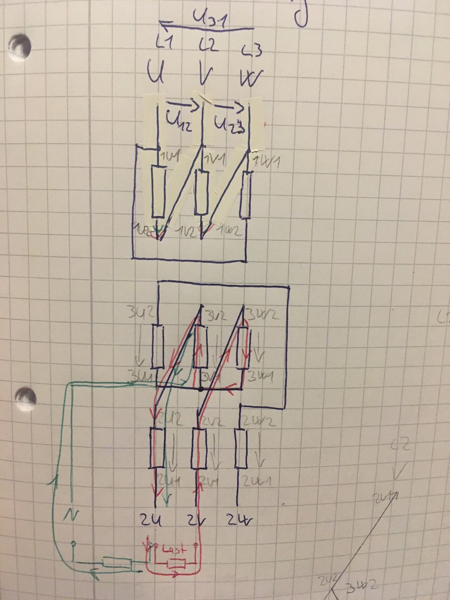

Guten Abend zusammen,
bei der folgenden Trafo Schaltung (Dz(n)6) habe ich ein
Verständnisproblem bezüglich des Stromflusses auf der Primärseite.
Könnte mir das eventuell jemand erklären?
Last Fall 1: Zwischen N und 2U (grün)
Last Fall 2: Zwischen 2U und 2V (rot)
Danke im Voraus :)
P.s: Hoffe das ist der richtige Bereich für die Thematik
Vielleicht wird es Dir klarer, was passiert, wenn Du Dir ausmalst, was
passiert, wenn man statt zwei Dreick-Dreick Transformatoren, einen
Dreieck-Stern und Dreieck-Dreieck Transformator parallelschaltet.
Du bestimmst Deinen Zeiger auf der Sekundärseite. Dann schau mal welche
Phasenverschiebung das gegenüber der Primärseite hat auf Grund des
geometrischen Aufbaus.
Kleiner Tipp als Beispiel noch. Wenn eine Phase sekundär nur belastet
würde und die primäre Seite sei 60% phasenverschoben, so trägt dann eine
Phase nur 0,xx des Stromes, und eine andere Phase zum Beispiel 0,xx des
Stromes.
Resultierende zweier Vektoren, die mit 120 Grad zueinander stehen.
