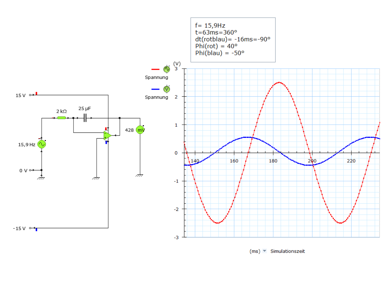

ich habe ein kleines Verständnis Problem bei der Berechnung einer OP
Schaltung eines Integrierers. Die von mir berechnete Spannung stimmt,
der Winkel jedoch leider nicht. Im Anhang findet ihr meine Rechnung als
PDF und ein Screenshot der dazugehörigen Simulation.
Vielleicht kann mir da ja jemand weiterhelfen.
Vielen Dank im Voraus
Felix

Simuliert sowie auch laut Musterlösung sind es -50° leider in der PDF
das Minus vergessen.
Das wäre dann eine Phasenverschiebung von -90° zu den ursprünglichen 40°
welche ja auch erzielt werden sollen
Yalu X. schrieb:
> Die +130° sind richtig, die -50° in Simulation.png nicht.
Leider stimmt das nicht. Es sind real gemessen ca. -50°, laut Prof. -50°
und laut Simulation -50°.

Ich hab so an meinen mathematischen Fähigkeiten gezweifelt das ich
sowohl die Oszi aufnahmen wie auch die Simulation falsch gelesen hab.
Natürlich sind es +90° wenn die Ausgangsspannung vor der
Eingangsspannung ihren Nulldurchgang hat also sind 130° richtig. Da muss
ich wohl doch nochmal zum Prof und nachharken wie es denn zu seiner, der
Lösung des Instituts, kommt.

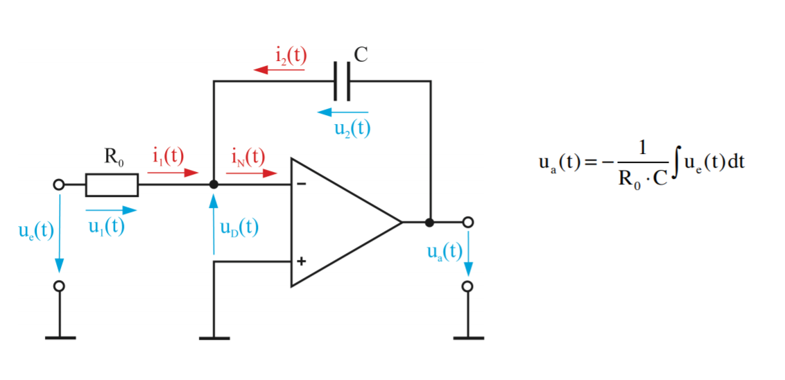

Nun, schau dir mal die Strom- und Spannungsgleichungen des Kondensators
an. Dann wirst du feststellen, daß die Spannung das Integral des Stroms
ist (zuzüglich irgendeines Koeffizienten, der etwas mit der Kapazität zu
tun hat).
Als kleine Gedankenstütze: Schließe einen Kondensator an eine
Stromquelle an, lasse einen konstanten Strom in die Kapazität fließen
und überleg dir, wie sich die Spannung über der Kapazität verhält.
Oder: Überleg dir was passiert, wenn du eine Konstante integrierst (Ja,
Mathe ist cool :) ).
Dann: fast alle OPV-Schaltungen (auch der Integrierer) beruhen darauf,
daß der OPV versucht, beide Eingänge auf demselben Potential zu halten.
Bei einer Potentialdifferenz zwischen diesen steuert der OPV
augenblicklich dagegen.
Die Phasendrehung um 180° ist eigentlich eher ein Vorzeichenwechsel. Bei
sinusförmiger Eingangsspannung läuft das zwar auf einer solchen
Phasendrehung hinaus, aber z.B. bei einer Gleichspannung am Eingang ist
schlecht von einer Phase zu sprechen.
Dieser Vorzeichenwechsel rührt schlicht daher, daß der OPV mit seinem
Ausgang gegen das Eingangssignal arbeitet (Gegenkopplung).
Setz dich lange genug vor das Schaltbild, zeichne Strom- und
Spannungszählpfeile, gehe im Kopf mal alle möglichen Maschen durch...und
irgendwann fällt der Groschen, aber dann hast du vieles begriffen.
