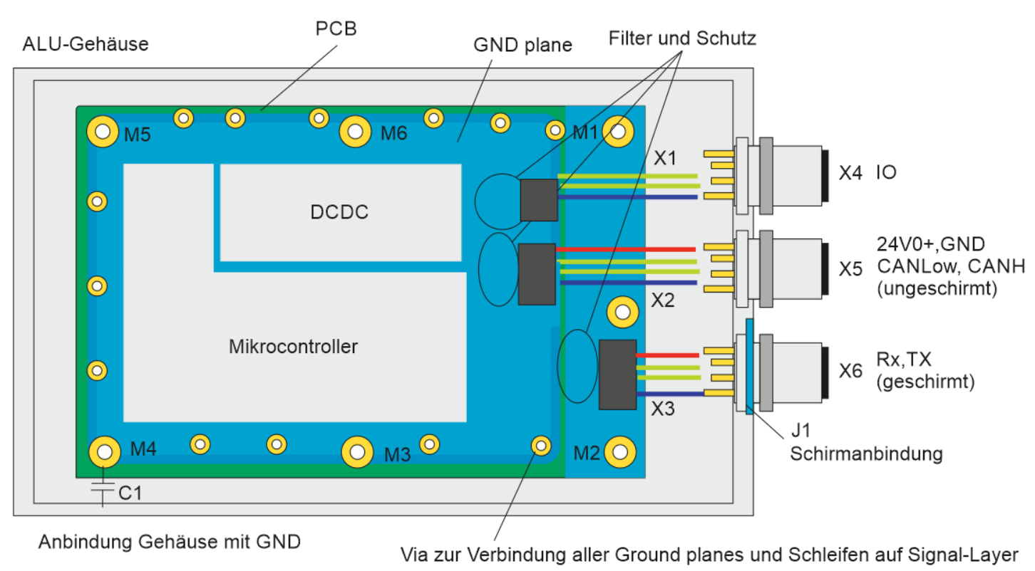

Hallo zusammen
Anbei seht ihr eine typische Mikrocontrollerschalteung mit DCDC in einem
Metallgehäuse, die mit der Außenwelt über Stecker verbunden ist.
Wie führt ihre eure PCS aus, damit Leiterplatten-Ground, Schirmungen an
Stecker mit dem Gehäuse bei solch einem Anwendungsfall EMV-technisch
möglichst richtig verbunden sind? Auf was muss man besonders achten?
Ich würde zumindest mal sagen
1.) Im Normalfall durchgezogene Ground-Fläche
2.) Schirm außen am Stecker bereits sehr gut aufgelegt
3.) Schirm mit einer Schirmklammer am PCB auflegen
4.) Leitungen möglichst mit Schirm ausführen
5.) PCB-Masse über Kondensator mit Gehäuse/Schirm koppeln
6.) Ground-Planes sehr gut mit einander mit Vias verbinden +
Ground-Schleife auf jeder Lage am Rand des PCBs
7.) Signale welche nach außen führen von außen hereinkommen filtern
