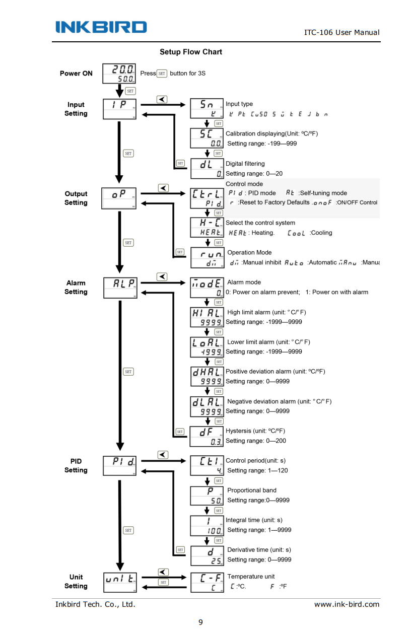

Guten Morgen,
hat jemand zufällig Erfahrungen mit dem ITC106VH von Inkbird oder
vergleichbaren Reglern und könnte mir bei den Parametern etwas unter die
Arme greifen?
Aufbau:
Inkbird ITC106VH mit SSR an dem zwei Heizspiralen á ~1200Watt hängen,
als Temperaturfühler wurde ein PT100 gewählt. Das ganze soll einen alten
Backofen steuern bei dem der alte Drehregler defekt ist.
Ziel:
Ein einstellbarer Temperaturbereich von 100-300°C mit +/-5°C wären
schön.
Problem:
Der Backofen wird aktuell nicht wärmer als 40°C. Die LED am SSR
leuchtet.
Aktuelle Parameter:
IP
- Sn = pt (für den PT100)
- SC = 0 (Aktuelle Messwerte sind gleich mit einem zweit Thermometer)
- dL = 0
oP
- Ctrl = Pid
- H-C = Heat
- run = dn
ALP (Standartwerte keine Änderung)
- Mode = 0
- HiAL = 9999
- LoAL = 9999
- dHAL = 9999
- dLAL = 9999
- dF 0,3
PID
- Cfi = 4
- P = 50
- i = 100
- d = 25
(Hier habe ich auch schon andere Werte getestet aber es passiert nicht
wirklich etwas)
UNIT
- C-F = C
Vielen Dank schon einmal für eure Mühe.
PS: Im Anhang das Setupmenü des Reglers.
