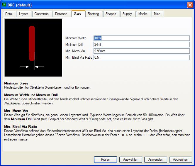

Hallo! Also ich habe ein Problem mit dem Egale Designrulecheck und zwar
sind bei mir alle Leiterbahnen betroffen. Den Grund sehe ich darin,
dass ich keine genormte Leiterbahnbreite gewählt habe....
Kann mir jemand sagen, wie ich dem DRC das klar mache, dass ich das so
will..?!
Gast #372852
Naja, das ist ja das Problem! Ich habe in den Einstellungen bei
"minimum Width" 0.2mm  und alle Leiterbahnen sind 0.2mm.
Doch überall Fehler, das ist ja das wunderliche daran..
Hab auch schon probiert, bei Minumum Width was kleinere einzugeben,wie
z.B.: 0.15mm , Auch das hat nicht geholfen. Gibts da sonst noch wo eine
Einstellung?!
Gast #372854
Genau das wars!! Da waren ein Default und ein Supply eingetragen!
Hab die nun auch auf 0.2mm gesetzt und nun hab ich statt 1024 DRC
Fehler "nur" mehr 72 ;-)
Danke vielmals....hab diese Netzklassen bis jetzt noch nicht gekannt in
Eagle!
Gast #372855
Ach, die Netzklassen, jetzt wird es mir klar...
Normalerweise benutzt EAGLE keine Netzklassen, nur auf Wunsch des
Users...
Hast du vielleicht einen "fremden" Schaltplan verwendet?
Ralf
