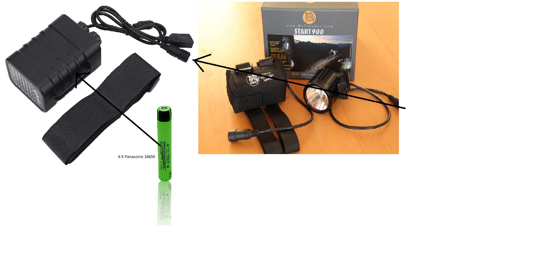

Hallo Gemeinde,
um mir das Basteln mit Akkus zu ersparen (8,4V für Fahrradbeleuchtung),
kaufte ich mir eine Akkubox mit angeblicher Schutzschaltung. Die soll
mit LiIo Akkus umgehen können die keine Schutzschaltung beinhalten. Auch
der Ladezustand wird anhand 3 LEDs angezeigt, wahlweise können 2, 4 oder
6 18650er Akkus eingelegt werden.
Also kaufte ich mir Panasonic Akkus, 18650er mit 3400mAh. Das Ladegerät
(ein anderes Thema) zeigte mir in der Tat 3,4 AH im Schacht 1, 3,3 AH in
den Schächten 2 und 4 und 3,2 AH im schacht 3 an. Scheinbar hat das
Ladegerät ein Problem, denn egal welche Akkus ich einlege, stets wird im
Schacht 1 die höchste Kapazität angezeigt und im 3. die geringste.

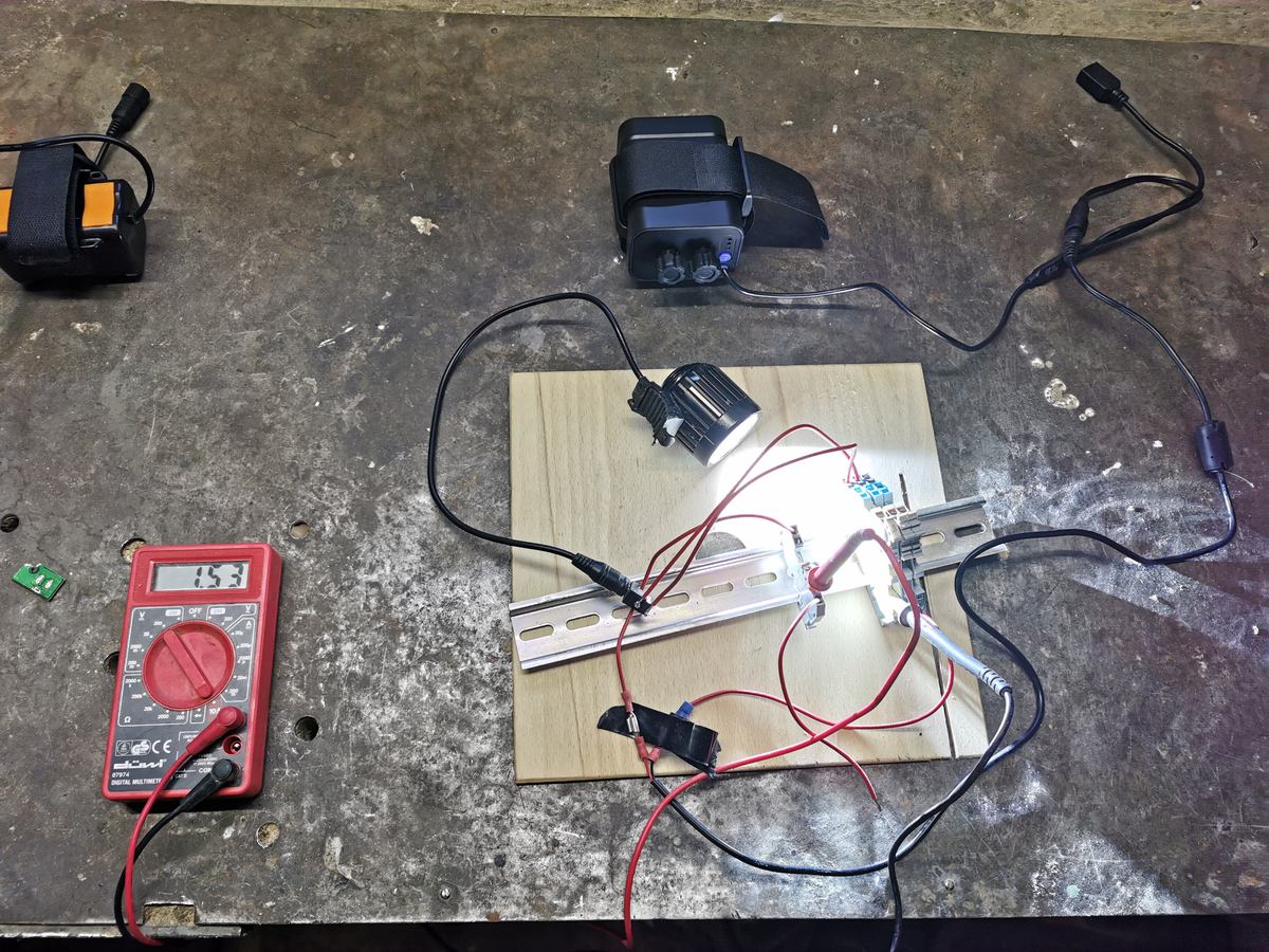

Aber gut, ich testete gestern mit meiner Mytinysun Start 900. Vorab die
Info, eigentlich zeigt mir die Lampe eine grüne LED an wenn der Akku
voll ist, eine blaue wenn er halb geleert und rot wenn er nur noch 25
Prozent geladen ist. Eigentlich schaltet die Lampe bei rot auch in den
Sparmodus, statt 100 Prozent leuchtet sie dann noch mit 25 Prozent.
Die Lampe hat 10W, bei 8,4V sollte sie mit den Akkus also um ie 8
Stunden leuchten. Nach einer Stunde schaltete die LED zu blau, das
verwirrte mich, aber gut. Nach 4 Stunden wurde die LED rot, allerdings
leuchtet die LED immer noch mit 100 Prozent. Sonst taktet sie ja runter
auf 25 wenn der Akku zur Neige geht. 7 Stunden hielt der Akku durch,
dann zeigte mir selbiger (die Akkubox) beim Betätigen der Test-Funktion
noch einen der drei LED-Füllindikatoren an, der blinkte allerdings. aber
die LED brannte weiter.
Aber: Bei 100 Prozent fing sie jetzt an zu flackern. Ich wieß nicht,
warum die LED nicht herunter taktete auf 25 Prozent wie sonst. Und warum
die Box mit angeblicher Schutzschaltung nicht abschaltete. Ich schaltete
die Lampe aus und maß einen Akku, der hatte nur noch 2,8V
Leerlaufspannung. Ist das nicht schon viel zu gering? Ich weiß nicht,
wie lange das die Box den Akkus noch zugemutet hätte. Ich würde gern
eine andere Box verwenden die auch funktioniert, nur woher weiß man so
etwas vorher?

von MaWin (Gast)
Nein.
Bis 2.5V finden viele ok.
OK schrieb:
> 7 Stunden hielt der Akku durch, dann zeigte mir selbiger (die Akkubox)
> beim Betätigen der Test-Funktion noch einen der drei LED-Füllindikatoren
> an, der blinkte allerdings. aber die LED brannte weiter.
Sieht doch gut aus.
Meinst du nicht 0% ?
> Ich wieß nicht,
Weil aus deiner Akkubox wohl immer 5V kommen und die Spannung an der
Lampe nicht runter geht. So KANN die Lampe nicht wissen, wann der Akku
zur Neige geht. Und der Akkh, wenn leer, schaltet ab, erholt sich und
schaltet wieder ein, bricht unter den Belastung zusammen, schaltet ab,
erholt sich, schaltet wieder ein, flackert eben.

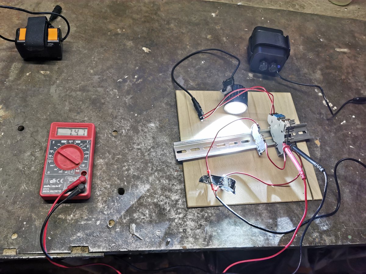

von OK (Gast)
Für den Akku:
Errechnete Wiederstand
0,11Ohm
Nennspannung
3,6V
Ladeschlussspannung
4,2V
max. Entladestrom
2C 6,2A
Entladeschlussspannung
2,5V
Also ist erst 2,5v kritisch.. Hauptsache der LED schmerzt das nicht und
die Akkus halten das durch. Ich könnte heute ja mal testen, wie lange
die Box das den Akkus noch zumutet.
von Dieter (Gast)
Wenn man nicht ewig warten möchte, kein Labornetzteil da hat, läßt sich
die untere Abschaltungsgrenze von 2,5V mittels zwei seriell
verschalteter NiMh-Akkus, die anstelle von einer Li angeschlossen wurden
herausfinden, bzw. auch die Wiedereinschaltschwelle von 2,8V mit guten
Eneloop-Akkus.

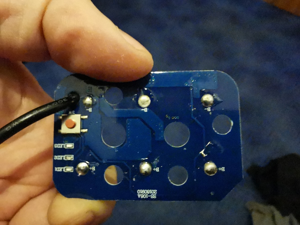

What? Kann das jemand bitte aufklären?
Die Batteriebox pfietscht auch etwas, wenn der Akku so weit runter ist
und die LED flackert. Ich habe die Box mal aufgeschraubt, sehe aber die
Elektronik nicht, weil die Leiterplatte im letzten Schritt mit den
Kontaktfedern verlötet wurde und man so erst die Dinger wieder ablöten
müsste.

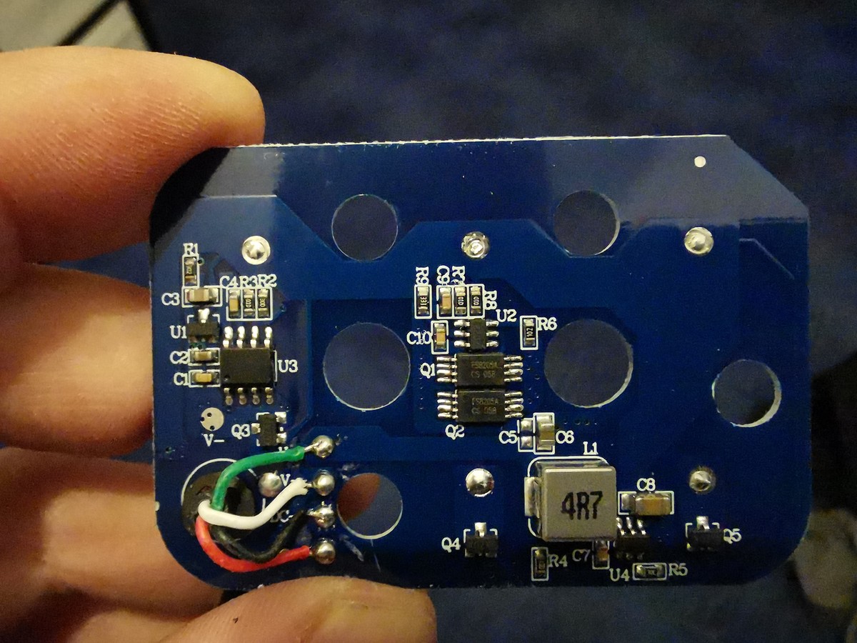

> müsste.
Die pfiept, da da mindestens ein Wandler für den USB Ausgang drin sein
muss.
von Prof. Dr. Dr. med. dent. Nachbohrer (Gast)
> drin sein muss.
(Ein Schaltwandler ist wohl drin - und es kann auch gut sein, daß
dieser im Normalbetrieb nicht hörbar ist, nur zur "Flackerzeit".)
MaWin schrieb:
>> Ich wieß nicht,
...Deine Lampe aber scheinbar die variierende Akkuspannung "braucht"
(rein vermutlich 2S = 2 Zellen seriell = ca. 6V bis 8,2V od. 8,4V?)
um die von Dir beschriebene Funktion der "LED-Brenn-Sequenz zwecks
Erkennung Ladezustand" durchzuführen.
Verstanden? "Akkubox" ist wohl nicht einfach nur Box mit BMS bzw.
Schutzschaltung bzw. Balancer was weiß ich (Du gabst ja nicht mal
an, in welcher Verschaltung die 2, 4 oder 6 18650 Zellen in das
Teil kommen/sollen --- einfach nur die Anzahl... meine Güte),
sondern darin ist ein geregelter Schaltwandler (vermutlich Buck,
5V geregelt aus 2 seriellen Zellen - erneut nur eine Vermutung).
Das geht so schnell, daß es Dir wie Flackern erscheint - ist aber in
Wirklichkeit ein abwechselndes "OK, also ein" und "Mist, also aus".
(Das ist/war Vermutung numero uno, weil von Dir ansonsten keine
technisch relevanten bzw. verwertbaren Zahlen, Typbezeichnungen,
Schaltschemata, Datasheets ... etc. pp. kam(en), echt gar nichts.

von OK (Gast)
Hier eine grobe Übersicht..
Bleibt geduldig ;)
von OK (Gast)

von OK (Gast)
Ich bin jetzt am Testen, zumindest kann ich paar Stunden die Lampe
leuchten lassen und muss den Test später fortsetzen.
Leerlaufspannug 8,25V
Start: 7,47V unter Last (1.53A bei 100 Prozent Leuchtkraft gemessen)
von OK (Gast)

von OK (Gast)
Jup, sind jetzt 2 drin.
7,85V ohne Last
6.92V mit
Das sinkt relativ schnell..
OK schrieb:
> Zurzeit noch nicht, das werde ich aber nachholen. Ich lud
> bisher die Akkus separat.
Kannst Du - sofern ich das richtig verstehe - weiterhin machen.
Nur soll die Schutzelektronik angeblich diesen Vorgang als eine
Art "Initialisierung" brauchen (@einlegen "frischer Ladung").
Dieter schrieb:
> Die Angaben zu der Box unter Produktmerkmale bei Amazon
> sind unter aller S..!
Das kennt man doch - diese Beschreibungen scheinen (mindestens
teils) absichtlich kaum, schwer, null... zu verstehen zu sein.
Zumindest wird die interne Verschaltung aus den Bildern klar:
--- 2S (2 Zellen seriell) mit
--- 1P, 2P oder 3P (2x1, 2x2 oder 2x3 Zellen gesamt,
    P-arallelschaltung von 1, 2 oder 3 mal 2S also)
Wenigstens deutet der Deckel diese Art der Verschaltung an:
Scheinbar insgesamt sechs Federkontakte, von denen immer zwei
verbunden, um jeweils + und - zweier Zellen zu kontaktieren.
8,4V [Spec. Ein/Aus] = Lade-End-Spannung 2er serieller Zellen.
{Gibt schon einen anderen Ausgang, einen mit den von MaWin
/mir zuerst als (evtl. ja einzigen) Wert vermuteten 5V @ 2Amax;
benutzbar als Handylader (für manche Handies)/allg. 5V-Quelle.}
Auszuschließen ist, daß ein 4-Switch-Buck-Boost-Converter aus der
über die Entladung absinkenden Spannung von anfangs 8,4V, mit der
Zeit immer weniger, dauerhaft (bis Abschaltung) geregelte, also
feste 8,4V macht... "zu teuer", und: Wieso nicht 9V o. 12Vaus?
Hier ist also wohl schlicht der Ausgang mit den Zellen verbunden -
moment, eines ist wohl dazwischen: Ein Entladeschluß-Trenn-Mosfet.
[Achtung:
Man kombiniere, was schon und was eben nicht in besagter, echt
wunderbarer und gut verständlicher, Artikel-Beschreibung steht
(bzw. mit Glück bei "Kundenfragen und -antworten" auffindbar ist):

Guten Morgen,
also, es brachte in der Tat nichts, ich schloss die Akkubox an das
Netzteil an und lud die Akkus einige Minuten. Kurz darauf schloss ich
wieder die Fahrradbeleuchtung an und maß die Spannung. Die rutschte
wieder so weit in den Keller, dass irgend etwas in der Box mit
pfietschen begann. Bei 4,7V unter Last brach ich ab, da flackerte die
Lampe auch noch nicht.
Mein Ladegerät von dem ich sprach fast lädt alles, es erkannte auch,
dass es sich um einen 2S-Akku handelte.
Also totaler Käse, dass man die Box erst "aktivieren" muss. Ich werde
wohl die Kontaktfedern auslöten und dann mal ein Bild hier reinstellen,
vielleicht kann man ja die Kiste so weit in den Griff bekommen, dass die
Akkus keinen Schaden nehmen und ich mich auf die Box auch beim
MTB-Rennen verlassen kann.
Update: Ich habe das Verhalten eben mit einem Fertig-Akku 8,4V getestet,
bei dem ist die Lampe auch nicht in den 25Prozent-Leuchtmodus gesprungen
und der Akku ist auch ohne jegliche Intelligenz, das heißt, die Spannung
sank und sank, bis die Lampe immer grober blinkte (war kurz nicht im
Raum um den Akku eher zu trennen).

von Dieter (Gast)
a) Das Ladegerät von Dir ist ok dafür.
b) Wenn Du es genau wissen möchtest, was die Box macht, dann stecke
einmal je eine 1,5V Batterie als 2s Bestückung hinein. Irgendwas
leitendes dazwischenklemmen so dass Kontakt hergestellt werden, da ja
AA/AAA Batterien oder Akkus ja kleiner sind. Wer hat schon
zufälligerweise eine Mignonfassung rumliegen, die in den 18650 Schacht
passt und sich sogar die Lötkontakte berühren.
Wenn Du dann 3V am Ausgang mißt und auch den Ausgang belasten kannst,
dann ist nix mit einer Schutzabschaltung am 8.4V Anschluss. Dann hänge
mal ein Ladegerät kurz dran (NiMH für 2s) und dann noch einmal testen.
Wenn der 5V USB-Ausgang aber so etwas hat, dann kannst Du den anzapfen
und direkt damit die Abschaltung steuern.
von OK (Gast)
Guten Morgen und Frohes Neues!
Also, der Test war mühselig, kurz konnte mein Messgerät eine Spannung
messen, aber nur kurz mit den 1,5V Mignonzellen. Den Kontakt
herzustellen war allerdings auch schwierig.
Ich vermute, dass früher die Intelligenz in der Lampe funktionierte. Das
heißt, wenn der Akku schwach wurde, taktete sie auf 25 Prozent
Leuchtkraft herunter, was sie jetzt nicht mehr bewerkstelligt. Auch
schaltete sie dann irgendwann ab, das funktioniert auch nicht mehr.
Kurzum, es ist kompliziert. Ich möchte sicher nicht, dass auf einen
Schlag die Lampe ausgeschaltet wird und ich dann inmitten einer Runde
eventuell im Dunkeln dastehe. Der rote Indikator der Lampe kommt
allerdings auch recht früh, sodass ich nicht gleich die Lampe
ausschalten möchte, nur weil es rot angezeigt wird. Da sind noch Stunden
im grünen Bereich möglich. Die kleinen 3 LEDs am Akkupack sind auch
nicht gut zu erkennen, dass ich einen Hinweis hätte, wenn die letzte mit
Blinken beginnt.
Vielleicht lasse ich es einfach so und wechsle nach 6 Stunden die Akkus,
mehr als 12 wird es ja zur Sommersonnenwende nicht dunkeln sein. ;) Oder
wir basteln an der Elektronik herum, dass die Lampe im Idealfall paar
Mal blinkt, wenn die Spannung kurz vorm kritischen Bereich ist. Dann
kann ich die Runde noch zu Ende fahren und die Akkus tauschen.

von OK (Gast)
So, ich war mutig, ich steckte wieder zwei der Akkus in die Schächte und
ließ eine, diesmal andere, Leuchte leuchten. Die Schutzschaltung der
Akkubox schaltete bei 4,5V aus, das ist mir zu wenig. Die meisten
Wächter sind aber leider je Zelle zu verdrahten, ich würde hier gern
etwas dazwischen schalten, von mir aus gleich in ein Kabel
einschrumpfen, was die Spannung unterbricht, so sie denn unter 5 Volt
fällt, besser noch 5,5.
Gibt es dazu Vorschläge?
Dankeschön.
von Axel S. (a-za-z0-9)
> Die meisten Wächter sind aber leider je Zelle zu verdrahten
Das ist auch sinnvoll. Bei einem 2S Akkupack wird immer eine der zwei
Zellen (oder Teil-Packs aus parallelgeschalteten Zellen) zuerst leer.
Und das ist nur dann sicher zu erkennen, wenn man beide Teilspannungen
separat überwacht.
Die Überwachung der Summenspannung liefert nur dann halbwegs
zuverlässige Ergebnisse, wenn man ausgesuchte Zellen möglichst gleicher
Kapazität verwendet oder die Abschaltspannung eher hoch ansetzt.
PS:
OK schrieb:
> ich würde hier gern etwas dazwischen schalten
Das ist eine Standardschaltung. "Tiefentladeschutz" oder
"Unterspannungsabschaltung" wären passende Suchworte. Bei den meisten
Schaltungen kann man die Abschaltschwelle irgendwo einstellen. Sonst
bring noch ein "Lipo" und "2S" in deiner Suchanfrage unter.

von OK (Gast)
Ich habe erstmal Bilder zur Elektronik.
Geht da was?
Wenn ich eine Standardüberwachung installieren sollte (hab ein 2S Modul
bestellt), müsste ich ja auch noch eine Ader von dem Gehäuse nach oben
legen (Balancer). Gern hätte ich aber ne Info bevor der Akku leer ist.
von Dieter (Gast)
22.08.2016 · REV. 1.9. FS8205-DS-19_EN. AUG 2016. Datasheet. FS8205.
Dual N-Channel Enhancement Mode Power MOSFET. FORTUNE'. Properties. For
Reference Only ..
Bei den anderen Chips kann ich es nicht lesen.
von Dieter (Gast)
Links unten waere der DCDC Wandler fuer den USB Ausgang.
von OK (Gast)

von Dieter (Gast)
Lese bitte die Typenbezeichnung der anderen Bauteile ab mit mehr als
drei Beinchen. Das geht am Original vor Dir immer besser als fuer uns
auf den Bild.
Manche Chips gehts mit Aendern eines Widerstandes, andere uebern shut
down pin.
Die Schaltung muss als unterster Schutz drin bleiben.
von Dieter (Gast)
Da muesste das Gate ueber 1k gesteuert sein. Da koennte man parallel
abdchalten mit behalten der Platine.

In der Box sind jeweils bis zu drei Akkus, je nach Bestückung parallel.
Wenn die Chips bekannt sind, Datenblätter gefunden wurden, dann kann man
erst sagen, ob da irgendetwas balanciert wird.  Ansonsten ist es nur ein
Mittenabgriff für die Spannungsmessung. Aktuell würde ich sagen eher ist
das Ding ohne Balancer und das heißt, dass Du ab und zu die Akkus in ein
balancierendes Ladegerät stecken mußt.
Eigentlich wäre die beste Lösung eine Box zu finden, die diese Mankos
nicht hat. Aber da kenne ich kein Produkt, und die anderen Mitstreiter
hier im Forum leider auch nicht.
Die zweitbeste Lösung wäre eine solche Box von Grund auf seblst zu
bauen. Dazu müßte man ein am Rad gut zu befistigendes Gehäuse an einem
3D-Drucker herauslassen. Und diese mit einer ordentlichen
funktionierenden Schaltung versehen. An die Vibrationen während des
Fahrens und möglicher Nässe muss bei der Konstruktion auch gedacht
werden.
Ohne Erfahrung eine bessere und auch so kleine Schaltung in das Gehäuse
einzubringen, ist ohne viel Bastelerfahrung nicht zu schaffen.
