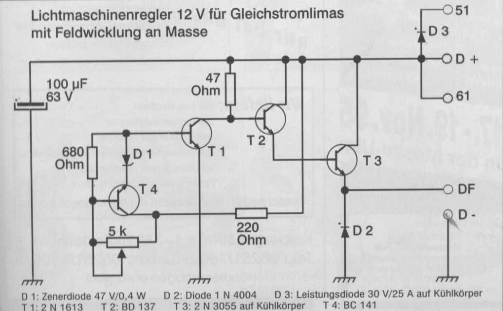

Hallo Forum,
ich suche einen modernen Ersatz für uralte mechanische Laderegler alter
Gleichstromlichtmaschine. Es geht um Lichtmaschinen mit eine Leistung
von 600-2100W @ 30V (Nennspannung 24V).
Der Lageregler muss eine Erregerwicklung (nach Masse) bestromen und
entsprechend die Ausgangsspannung regeln. Des Weiteren muss die
Ausgangswicklung der Lichtmaschine entweder mit einer Diode von der
Batterie entkoppelt werden oder alternativ eine Schalter zwischen
Ausgangswicklung der Lichtmaschine und Batterie vorhanden sein. Im
Stillstand darf kein Strom in die Wicklung der Lichtmaschine
fließen...sonst spielt diese Motor. Bei den mechnischen Regler war dafür
ein entsprechend stark dimensionierter Schaltkontakt für vorgesehen.
Der maximale Strom der Lichtmaschine muss begrenzt werden, also
entsprechend 25-70A.
Ich suche eine Lösung wie ich die Lichtmaschine auf 28,8V
Konstantspannung regeln kann, unter Berücksichtigung des Maximalstroms
der Lichtmaschine.
Wie man die Aufgabe mit einem Controller, ADC, DAC etc. löst ist mir
klar. Aber ich suche dafür eine schlanke analoge Idee. Die fehlt mir
bisher.
Hat jemand  von Euch eine Idee oder vielleicht alte Schaltpläne von
elektronischen Reglern entsprechender Lichtmaschinen?
Danke & Schöne Weihnachtstage
Dan
P.S. Es gibt keine Zündung wie beim Auto oder LKW. Die Lichtmaschine wir
in Drehung versetzt und der Regler muss die Spannung erkennen und
entsprechend losregeln.

von Günter Lenz (Gast)
Nimm dafür einen Transistor (2N3055) der die Erregerspule
bei erreichen der Sollspannung, oder des Maximalstroms abschaltet.
Schaltung ausdenken der die Sollspannung und Maximalstrom
detektiert.
>Im
>fließen...
Fliehkraftschalter oder einen anderen Detektor ausdenken.
Diode nützt nichts weil ja dann immer noch Erregerstrom
fließt.

von A-Freak (Gast)
Welchen Erregerstrom braucht die Lichtmaschine?
Wenn <3A habe ich da eine Idee wie sich das mit einem modifiziert
beschalteten Stepdown-IC sehr einfach lösen läßt.
Um den Rückstrom zu verhindern brauchst du eine entsprechend dicke
Schottkydiode in Reihe zum Bleiakku

von Thomas B. (thombde)
Wenn Du mit dem Shuntwiderstand einen Transistor ansteuern willst, der
dem 2N3055 den Basisstrom entzieht gibt’s da aber richtig
Verlustleistung.
Besser wäre ein Stromsensor mit Spule und Readkontakt.
Also ein Relais, das erst bei 70 A schaltet.
(Könnte man selber wickeln)
Habe ich mal im Modellbaubereich gemacht.
Ist ja nur eine Überstrombegrenzung und keine Stromreglung.
Du weist aber was ich meine.
Ein Eisenkern mit 3-5 Windungen Kupfer (4-6mm reicht) schaltet den
Reedschalter.
Und mit dem Reedschalter und einem Widerstand in Reihe verringere ich
den Basisstrom von dem 2N3055.
Mus aber eine Hysterese drin sein sonst klapperts
Lasse bloß den µC-Mist sein.
Das bringt nur neue Probleme.

von Dan (Gast)
Ich habe ne Lösung mit LEM für die Strommessung und OP+ 2xNPN für die
Steuerung der Erregung. Messung von Batteriespannung, Generatorspannung
und Strom über ACC.
Ja funktioniert, aber die Lösung ist german overengeneering. Ich frage
mich, ob es auch komplett ohne 32Bit Controller geht. Man denkt da zu
kompliziert
Ja deswegen der alte 2N3055, ohne µC :-)

von Zeno (Gast)
Ich hatte so einen Regler seinerzeit mit einem A301
(Initiatorschaltkreis aus DDR Produktion) aufgebaut. Vorteil des IC ist,
das er bei Versorgungsspannungen von 4,75V bis 27V arbeitet, was eine
exzellente interne Spannungsstabilisierung voraussetzt. Im Umkehrschluß
bedeutet dies, das eingestellte Schaltpunkte sehr konstant sind.
Zudem stellt er noch eine stabile Referenzspannung von 2,9V zur
Verfügung.
Bei Interesse würde ich die Schaltung mal raus suchen.

von Dieter (Gast)
Viele alte Gleichstromlichmaschinen hatten die Gleichrichterdioden auch
mit an Bord. In dem Falle wäre die Diode (fast) überflüsssig. Oder ist
das UraltTeil mit noch einem richtigen Kommutator und nicht bloß die
Schleifringabgriffe. Auf einem Bild könnte man das sehen. Die Glaskugel
schweigt sich hierüber aus.
Normalerweise war die Regelschaltung sehr einfach gestrickt. Ein
Transistor über einen Widerstand in geöffneten Zustand versetzt, der bei
Erreichen der Spannungsgrenze relativ steil in den Sperrzustand
übergeht.
Wenn Du schon keine Typenbezeichung, Datenangaben auf den Typenschild
des Teiles, etc. preisgeben kannst oder willst, dann mache bitte eine
Skizze mit allen Anschlüssen an dem Teil und stelle das hier rein.
Beim ausmisten einer Festplatte habe ich noch einen alten.
Schaltplan von Elektor gefunden.
Der Regler arbeitet mit Komperator.
Wäre ja dann auch ein Zweipunktregler wie die alten mechanischen Geräte.
Kann man den 30 Jahre alten Schalplan hier reinstellen?
Den ganzen Text oder Beitrag werde ich wohl auch noch haben.

von Jens (djd)
Ich habe diesen Regler gebaut und auch die Zenerdiode von 47V ersetzt
durch eine mit 4,7V allerdings funktioniert der Regler nicht wie er soll
irgendwas tut sich allerdings im Bereich 1,8V Ich habe sämtliche Pinouts
überprüft ich wäre über Hilfe sehr dankbar
