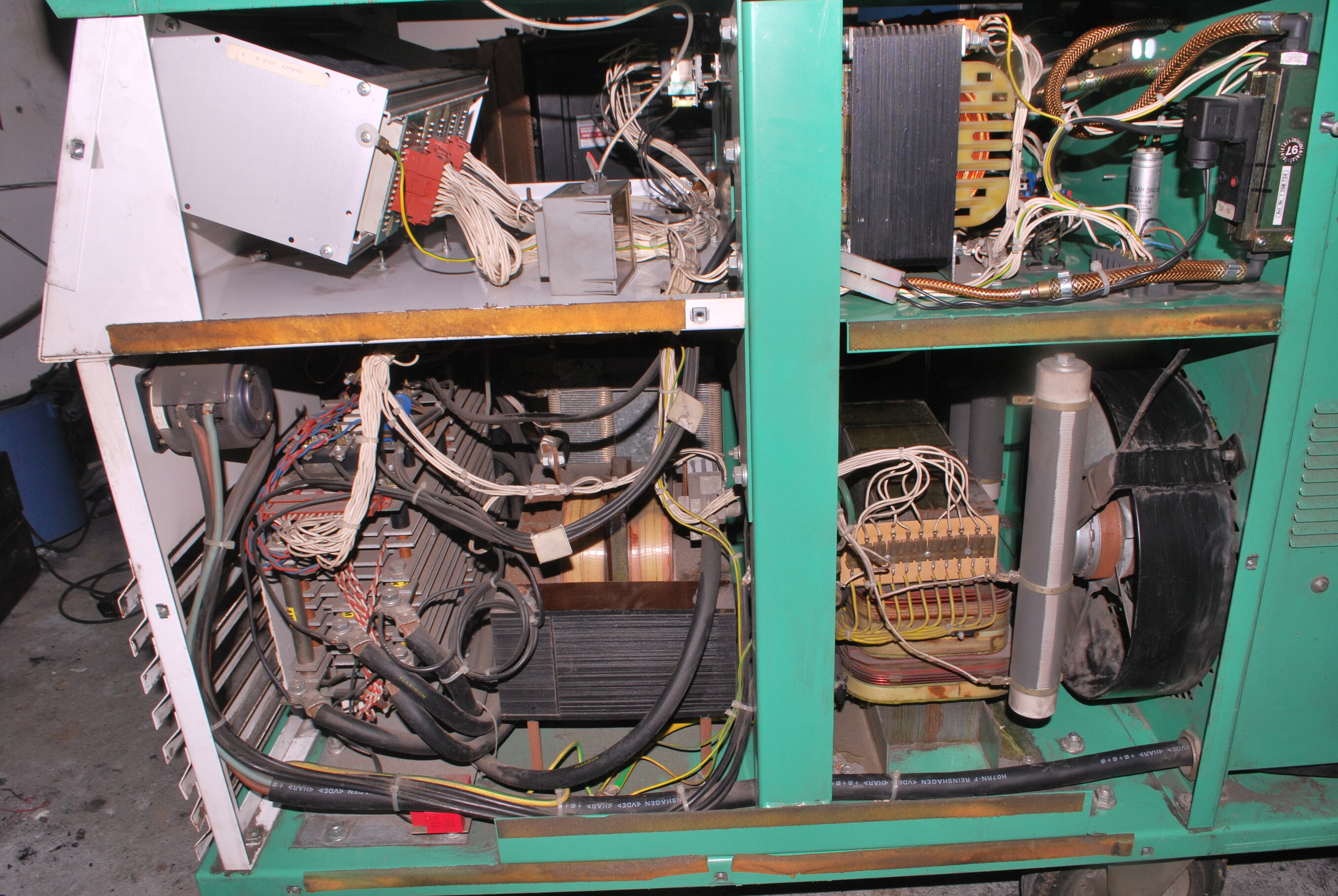

Moin,
da die Reparaturkosten meines alten MIG/MAG Schweißgerätes den wert
eines gebrauchten überstiegen haben, bin ich am überlegen ob ich den
Transformator aus dem Gerät wegwerfen, auf Ebay stellen oder ein
Labornetzgerät bauen soll, dass ordentlich was ab kann.
Wofür brauche ich sowas? Nunja da ich gerne mit großen DC-Motoren
herumspeiele (Hydraulikpumpen und Antriebe aus Gabelstaplern), da wäre
sowa doch bestimmt interessant.
Zu verfügugung steht mir ein 3- Phasen- Trafo der um die 17-30V und 250A
abgeben kann, sowie der originale Gleichrichter einer schönen
Kondensatorbank.
Original wurde dieser durch zuschaltung von einzelnen Wicklungen
geregelt, ich möchte diesen jedoch primär regeln.
Wie wäre sowas möglich?
Ich habe im Internet diesen Schaltplan gefunden, bei den ein Motor mit
PWM gesteuert wird:
https://i.pinimg.com/originals/f0/62/c4/f062c4f4263a61b588bba4496ee08391.png
Dabei wird ein Motor mit PWM Geregelt. Könnte man diesen Schaltplan auf
meinen Trafo "übertragen"?
Da ich noch eine ganze kiste mit Semikron- Leistungsthyristoren (Die
Fetten- 100A DInger mit je 2 Tyhristoren) habe, könnte die Geschichte
doch super passen oder nicht?
Die beiden Thyristoren müsste ich dann eben antiparallel schalten und
dann die  Gates beide Parallel und das ganze drei mal, Rest so wie die
Schaltung, Steuereung sollte mittels Arduino realisierbar sein.
Was denk ihr von der Idee? Klappt dass oder wird sich die Elektronik im
ganzen Raum verteilen? Wenn ja, wie könnte man die Schaltung etwas
optimieren?

Das einzige, was an einem konventionellen Schweissgerät den Wert
darstellt, ist der Trafo.
Es ist ein spezieller Streufeldtrafo der eher eine Konstantstromquelle
ist, und als Spannungsquelle z.B. eines Labornetzteils nicht zu
gebrauchen. Maximal noch als Stromquelle nach Gleichrichtung in der
Galvanik oder zum Akkuladen.
Wenn der Trafo also noch heile ist, ist die Reparatur des
Schweissgerätes immer sinnvoll.

Nein, das gilt für Schweißtrafos für Stabelektroden, deren Kennlinie ist
weich. MIG/MAG haben eine relativ harte Kennlinie. Sieht man auch am
Typenschild, da ist zu den Spannungen der Strom angegeben.

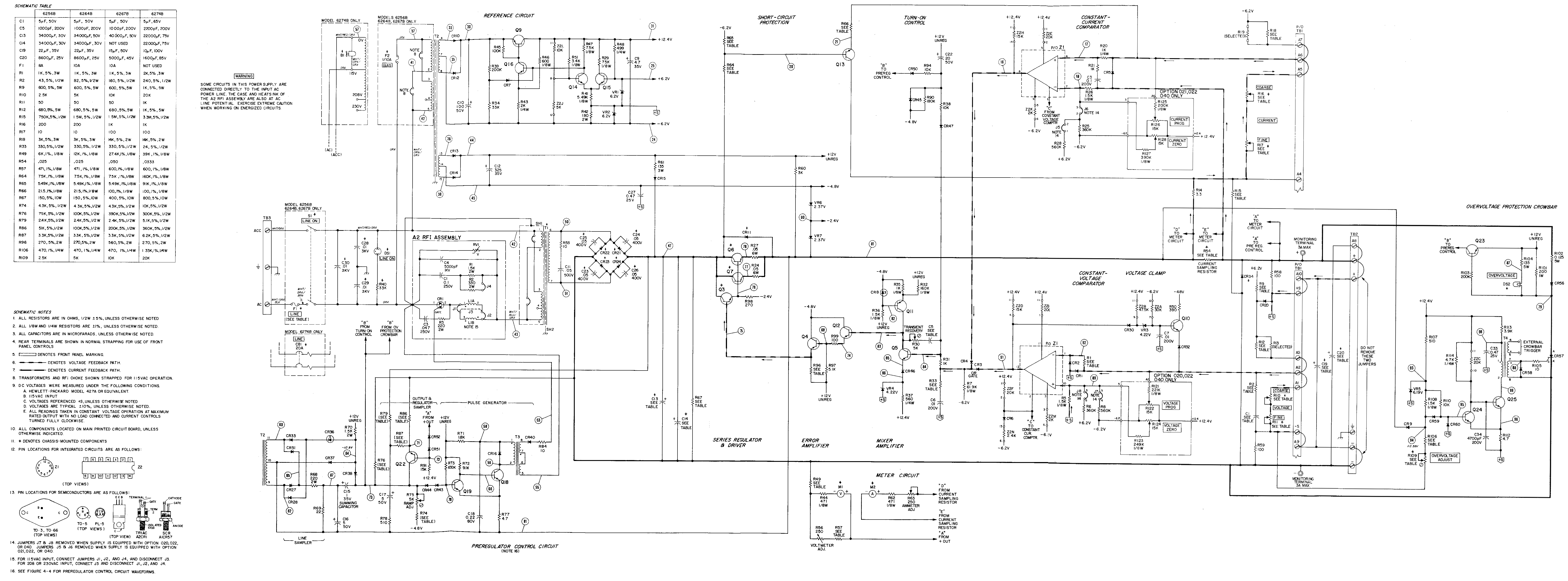

#6087651
Primäre SCR-Vorregelung und sekundär-Linear, ist noch oft, bei guten
Netzgeräten mit ordentlich Umpf.
Im Anhang der Schaltplan von einem HP 6274A mit 60V/15A, das ich vor
Urzeiten mal repariert hab. Mein Philips PE1527 funktioniert auch so,
beides sehr edle Dinger und super robust.
Könnte mir gut vorstellen, das es bei MIG/MAGs so ähnlich geht, halt
ohne Linearregler dahinter.
Bei vielen Schweissgeräten hats aber oft sekundär statt Kondensatoren
eine richtig fette Spule, meistens das grösste Ding im ganzen
Schweissgerät, um den Strom zu glätten, robuster und langlebiger als
Elkos.
Das dicke AC/DC Ltec 404 WIG von mir hat allerdings die SCRs auf der
Sekundärseite, 3x380V auf 3Phasentrafo, dann 3Phasen auf 3x
SCR-Vollbrücke und dann sehr grosse Spule zum glätten. Die SCRs sind
quasi Gleich und Wechselrichter und Stromregler zusammen, je nachdem wie
die Phasen angeschnitten werden, hat man Gleich oder Wechselspannung mit
regelbarer AC-Balance. Für wenig Strom schneidet man die Phase nur
jeweils am Ende an.
