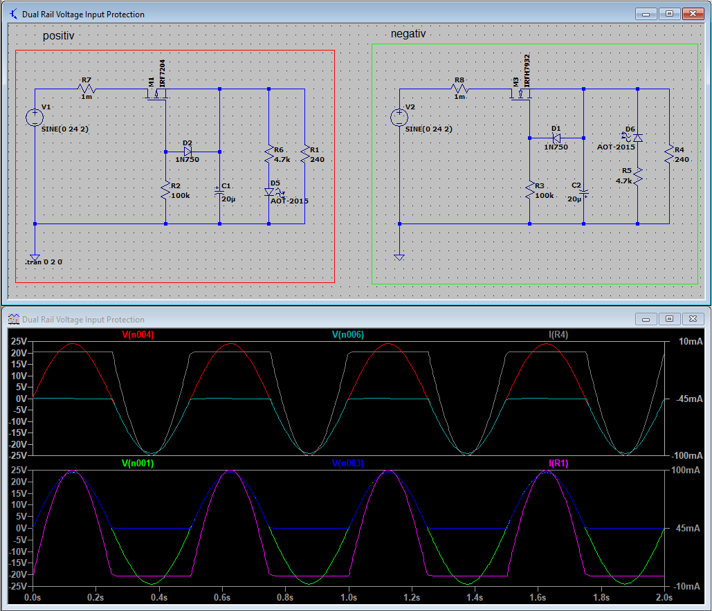

ich versuche gerade einen Verpolungs-Schutz für eine Eingangs-Spannung
mit NEGATIVER Polarität zu implementieren. Der Hintergrund ist: ich habe
diverse Platinen, bei denen ich aus 2 Netzteilen z.B. eine +-15 Volt
Versorgung aufbaue, die dann z.B. OpAmps versorgen. Weil ich gerne mal
die Kabel falsch anschließe, möchte ich mir was bauen, das verhindert,
dass die Spannungs-Wandler oder Elkos hochgehen, wenn ich mal wieder
eine Rot-Schwatz-Schwäche habe ...
Randnotiz: ich habe keinen Plan von Elektronik, ich hab mir das alles
durch Basteln und Ausprobieren selbst beigebracht. Ich weiß nicht
wirklich, was ich da tue (ok, den Vorwiderstand einer LED kann ich mir
anhand des Ohm'schen Gesetzes grad noch selbst herleiten ...), drum kann
das gut sein, dass hier eine extrem blöde Frage ist.
Die Schaltung für den Verpolungs-Schutz mit  positivere Polarität habe
ich schon im Internet gefunden (vermutlich so gar hier) und erfolgreich
aufgebaut. Ich schließ auch gern mal unipolare Versorgungen falsch an,
seit ich das so verwende hab ich deutlich weniger Verschleiß an Elkos
Die Bauteile in der LT-Spice Schaltung verwende ich so allerdings nicht,
ich verwende für die positive Polarität einen IRF 5305 und eine
stinknormale 5.1V Zener-Diode. den 20uF Elko hab ich in der Schaltung,
weil der in der Realität (22uF) auch vorhanden ist. R1 ist eine
Simulation der Last, die LED hab ich in der Realität drin, weil ich dann
ein direktes Feedback habe, dass ich die Kabel richtig angeschlossen hab
Die Schaltung für die positive Polarität habe ich nun "umgedreht" und
mit einem N-Channel MOSFET in LTSpice simuliert. Da sieht es so aus, als
würde das funktionieren.
Ich könnte das jetzt natürlich aufbauen und testen, aber es ist Sonntag,
ich hab die Teile nicht auf Lager, drum wollte ich mal hier drum bitten,
ob nicht mal jemand mit Ahnung drauf schauen kann und mir prinzipiell
bestätigen kann, dass das so eine gute Idee ist - oder eben nicht.
