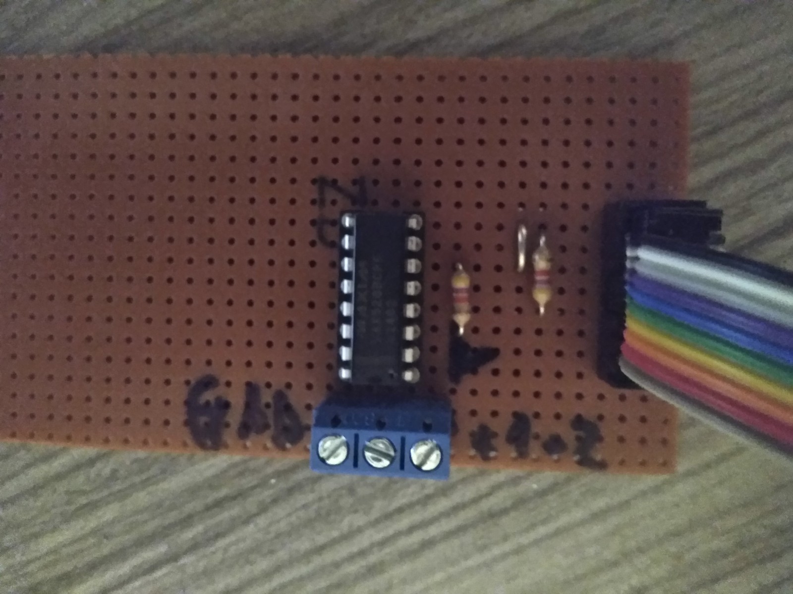

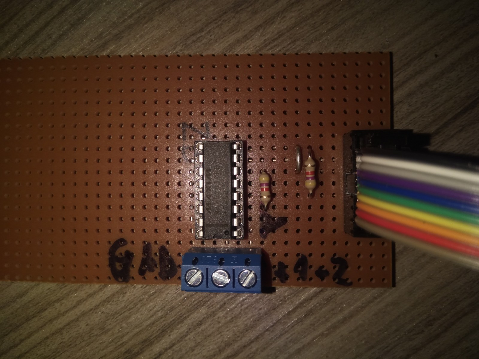

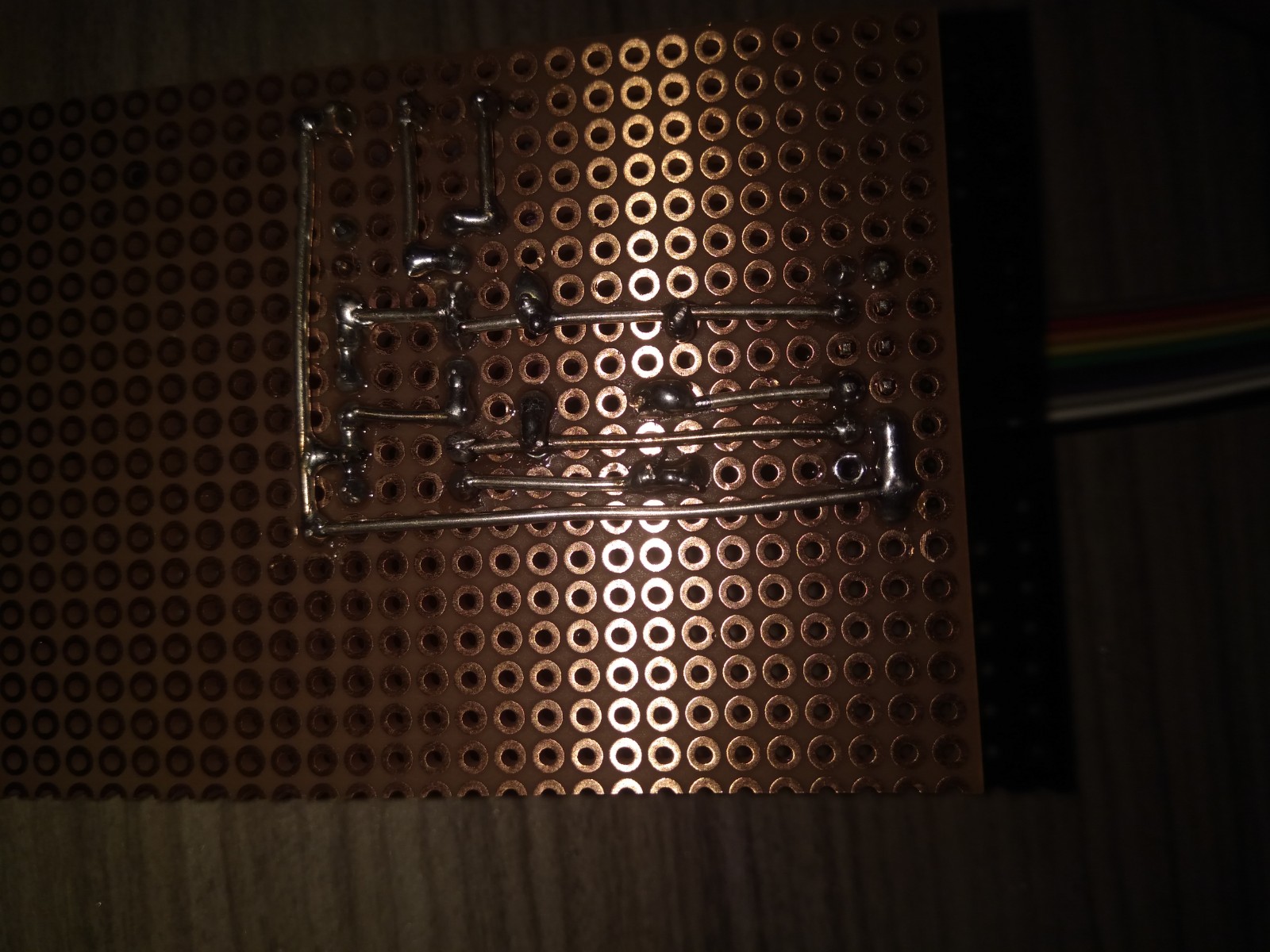

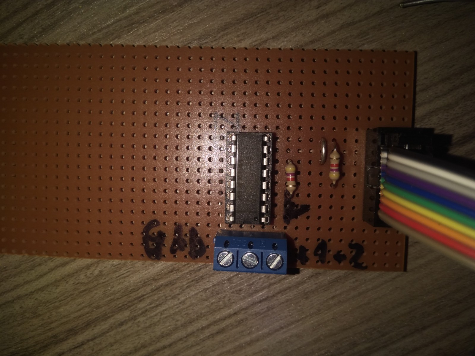

anschließen. Im Anhang seht ihr ein Fotor der "Zusatz"Platine ( inkl.
meiner doch stark eingeschlafenen Lötkenntnisse ) sowie den Quellcode (
i2c Bibliothek von Peter Fleury).

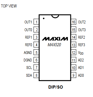

Portbelegung habe ich nach Datenblatt MAX520 gemacht ( AGND,DGND sowie
AD0,AD1,AD2 auf GND : VDD, REF0-3 auf VCC, SCL an SCL vom uC  sowie SDA
an SDA vom uC ).

Auf SCL und SDA ist jeweils ein 4.7k PullUp auf der Platine verbaut.
i2c_start mit Adresse 0x50 ( 0101 laut Datenblatt,000 ( AD0-AD2),0 für
Schreiben) bringt leider kein ACK vom MAX520, im TWSTATUS steht 0x20,
lat Datenblatt bedeutet das ein NACK nach SLW+W anfrage im
Master-Transmitter Modus.

Problem gelöst, an dem Kabel welches ich verwendet habe war eine Ader
defekt, der Baustein hatte kein SCL Signal. Jetzt geht alles.
