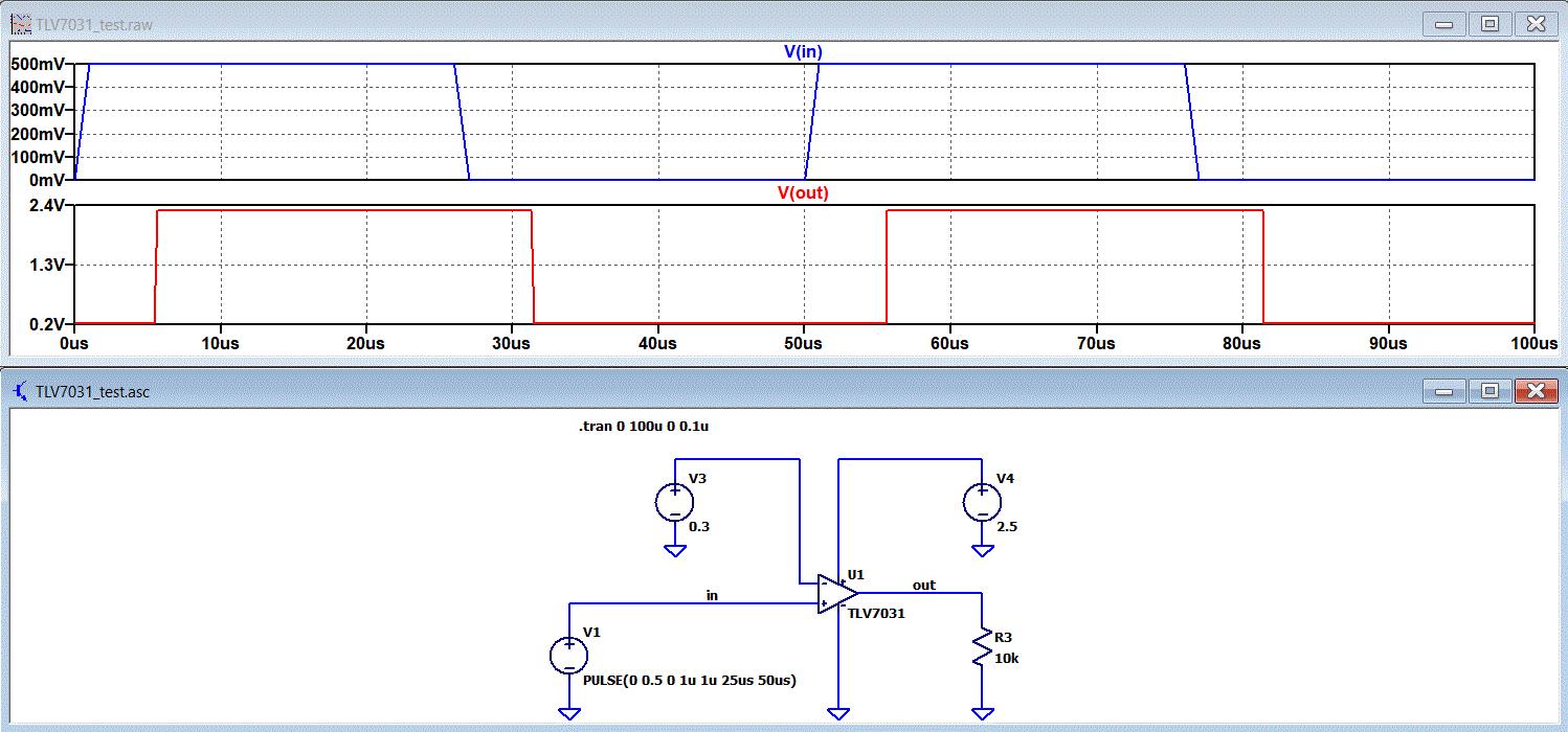

Hallo!
Bin mal wieder am Experimentieren und wollte mal den Komparator TLV7031
von TI in LTspice ausprobieren.
Funktioniert aber nicht wirklich.
Habe dafür als Basis einen 'normalen' OPAmp genommen, weil ich keinen
simplen Komparator in LTspice gefunden habe. Vielleicht ist das der
Fehler.
Die TLV7031.LIB ist original von TI.
Wäre dankbar für ein paar Tips ;-)
Bernd

Hallo Bernd,
Leider ist die Reihenfolge der Pins anders als in "opamp2". Deshalb muss
man ein neues Symbol machen.
.subckt TLV7031 VINP VOUT VCC VEE VINM
Dazu einfach das Symbol opamp2 im Symboleditor bearbeten und mit einem
neuen Namen abspeichern. Die Netlist Order in den Pins muss angepasst
werden. Bei der Gelegenheit habe ich dann gleich noch die Attribute im
Symbol so geändert, dass das Symbol auch den Filenamen beinhaltet und im
Schaltplan nicht modifiziert werden kann.
LTspice meckert dann noch wegen drei Netzen die keinen DC-Pfad über
Spannungsquellen, Widerstände oder Spulen nach GND haben. Ich habe dann
im Modell jeweils einen Widerstand mit 1T(era) Ohm eingefügt. Die
modifizierte Modelldatei habe ich dann auch umbenannt.
