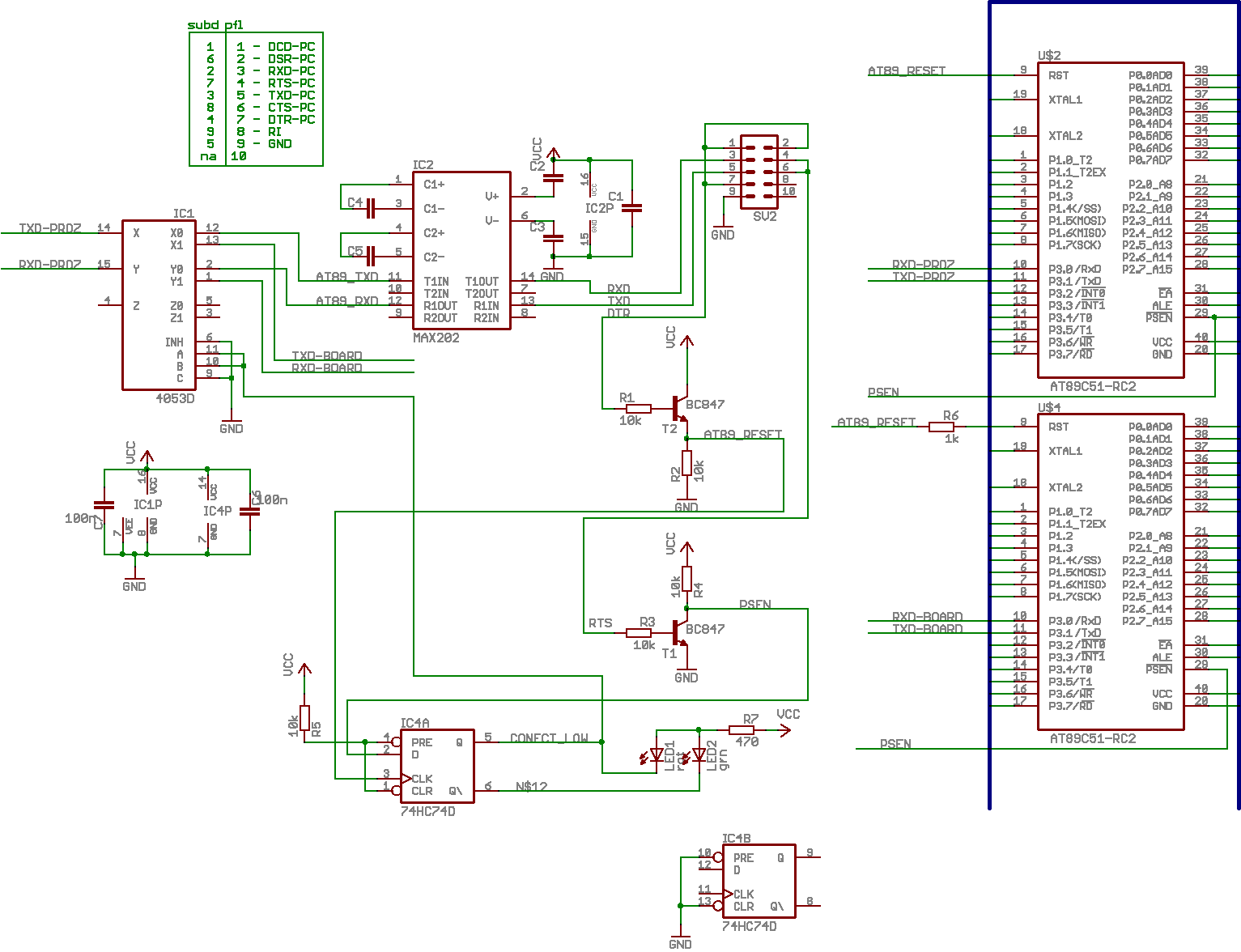

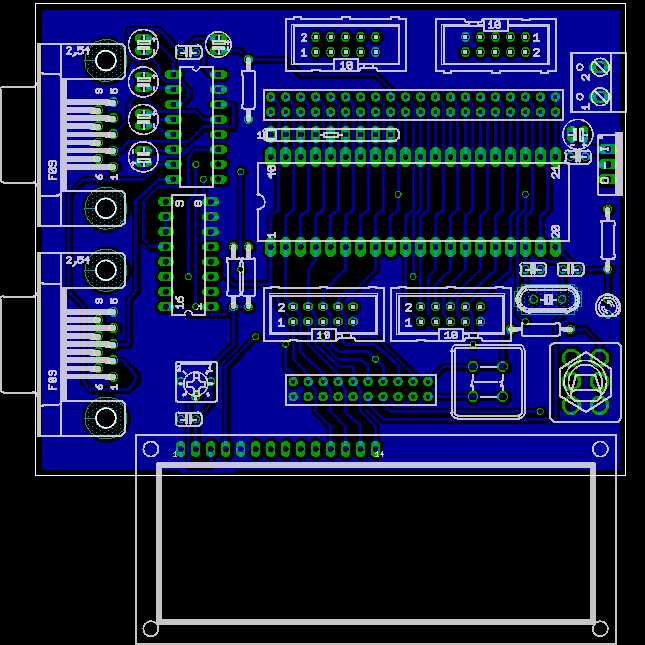

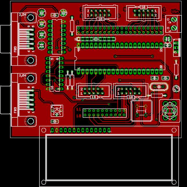

High Low Ihr da draussen,
ich suche jemanden der Interesse an einem EVAL Board für 89C51ED2 hat.
Habe eine schaltung mit Layout, aber wegen meiner 4 Wochen alten
Tochter wenig Zeit die Platine zu machen. ICh würde Euch die Layouts
von Top und Bottom geben und dafür nur ne Platine haben wollen. 2
Seitig, muß nicht durchkontaktiert und gebohrt sein. Alles DIL kein SMD
verbaut.

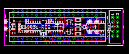

89C51ED2 als DIL 40. Dazu ein ICE Anschluß für 89C2051 und 89C51
MCU´s.
Soll heißen, mit Adapterkabel läßt sich damit eine 2051 oder 8051 MCU
in der schaltung simulieren. ( 2051 ohne Komparator !! )
2 Serielle Anschlüsse ( 1x Programmieren, 1x Zielschaltung ) Damit
entfällt das Umstöpseln der COM.
Ich hänge mal Bilder dran. Wer Lust hat.....euv-5820@gmx.de

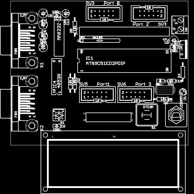

Hallo Stephan,
nettes Board hast du da entworfen. Ic hhabe dir eine kleine Anregung
zur Bauteileplazierung. Wenn du das Display ganz auf das Board baust
und verschraubst, hält es besser und sieht auch besser aus, als wenn es
da so am Rand "rumwackelt". Dann kannst du den MAX232, den 4053 und
weiteres Hünerfutter unterm Display verstecken. Das restliche Zeug
kannst du ja trotzdem gut erreichbar auf der Platine unterbringen. Ich
denke an der Größe wird sich da nicht viel ändern.
Anbei habe ich dir noch schnell eine Skizze gekritzelt.
MFG
Kai
OP #373114
@Kai
jo, aber der Grundgedanke war ja das Board abnehmen zu können.
Deswegen ist es ganz unten "rangesteckt". Nich besonders schön aber
eben dran gehängt.
Es gibt auch Display mit Anschluß unten !!!
Ist ja eigentlich nur symbolisch.
Mit nem Flachband macht sich der mech. Aufbau eh besser.
Mal sehen was sonst noch kommt.
Danke Dir
