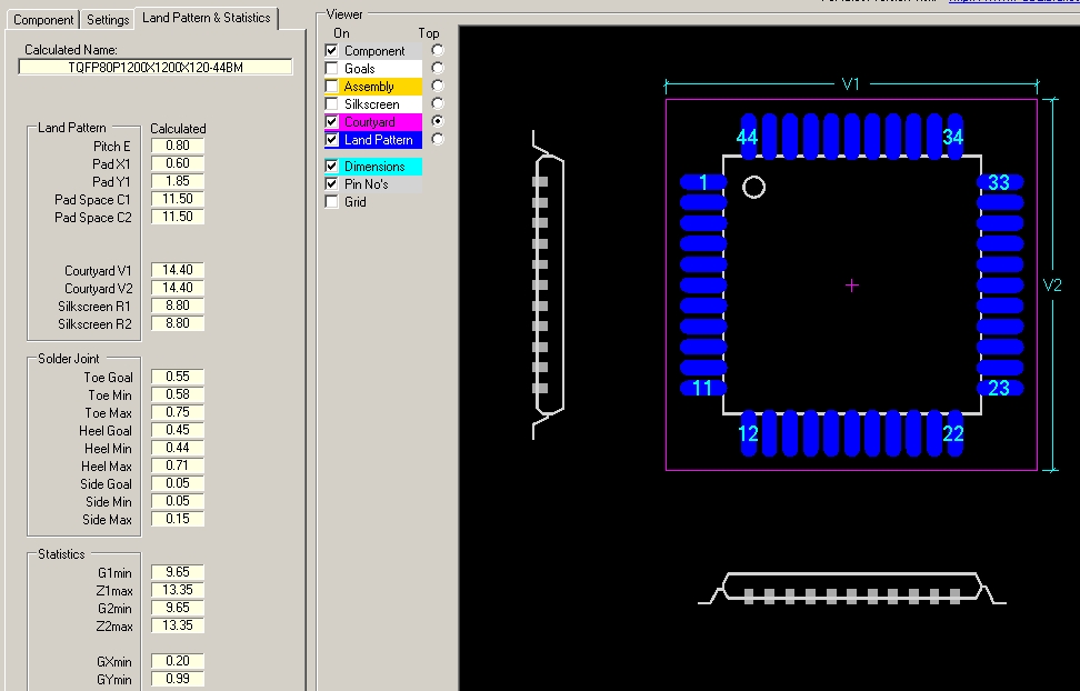

So ganz pauschal einfach ist das nicht mit den Footprints.
Meistens sind die für Reflow-Löten oder auch Wave-Löten.
Ich mach die Pads lieber etwas größer (so dass man einen guten Kontakt
mit dem Lötkolben bekommt.
Gruß ka-long
Gast #373150
Ich mache privat auch lieber etwas größere Pads.
Im Geschäft siehts anders aus. Durch größere Pads ergibt sich ein
fertigungstechnisches Problem.  Die Bauteile können dadurch etwas
verdreht drauf liegen und es gibt Probleme beim automatischen optischen
Bestückungstest (AOI - Prüfung, ob die Bauteile korrekt sitzen und gut
gelötet sind).
Gast #373151
Hallo Martin,
was du suchst steckt in der IPC-7351 Norm.
Früher war das die IPC-SM-782.
Darin sind (fast) alle SMD-Bauformen drin enthalten, und zwar die
Abmaße des Bauteils und der dazugehörigen Pad´s.
