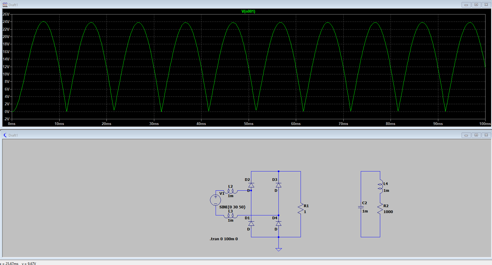

In dem Bild aus meinem Skript wurde Udi_alpha nur für eine rein ohmsche
Last berechnet
das passt auch gut mit dem simulierten Ergebnis in Spice überein,
logisch ist ja auch hier nur ein ohmscher Verbraucher.

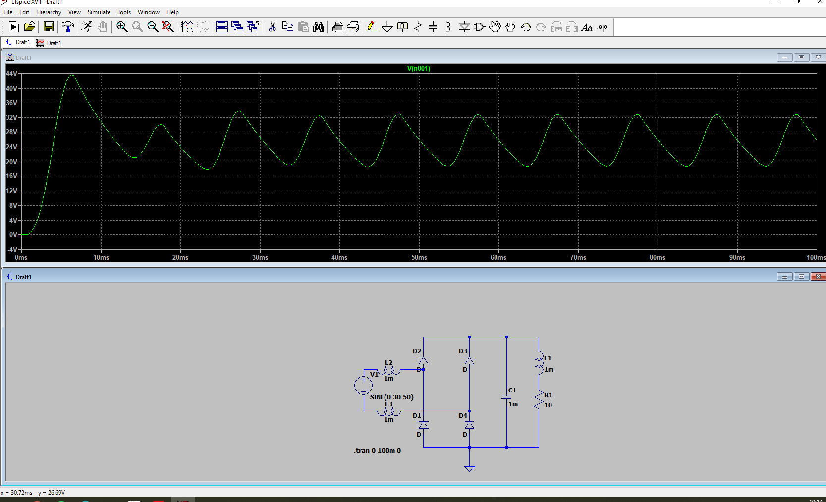

Jetzt frage ich mich wie ich Udi_alpha für meinen Kapazitiv/ohmschen
Verbraucher berechnen kann muss ich dazu immer erst ud(t) aufstellen
und dann über ud(t) den Mittelwert bilden? Das ist leider sehr aufwändig
geht das nicht einfacher bzw. gibt es hier eine fertige Formel? ud(t)
ist ja eine abschnittsweise definierte Funktion über die ich dann
jeweils drüber integrieren muss.

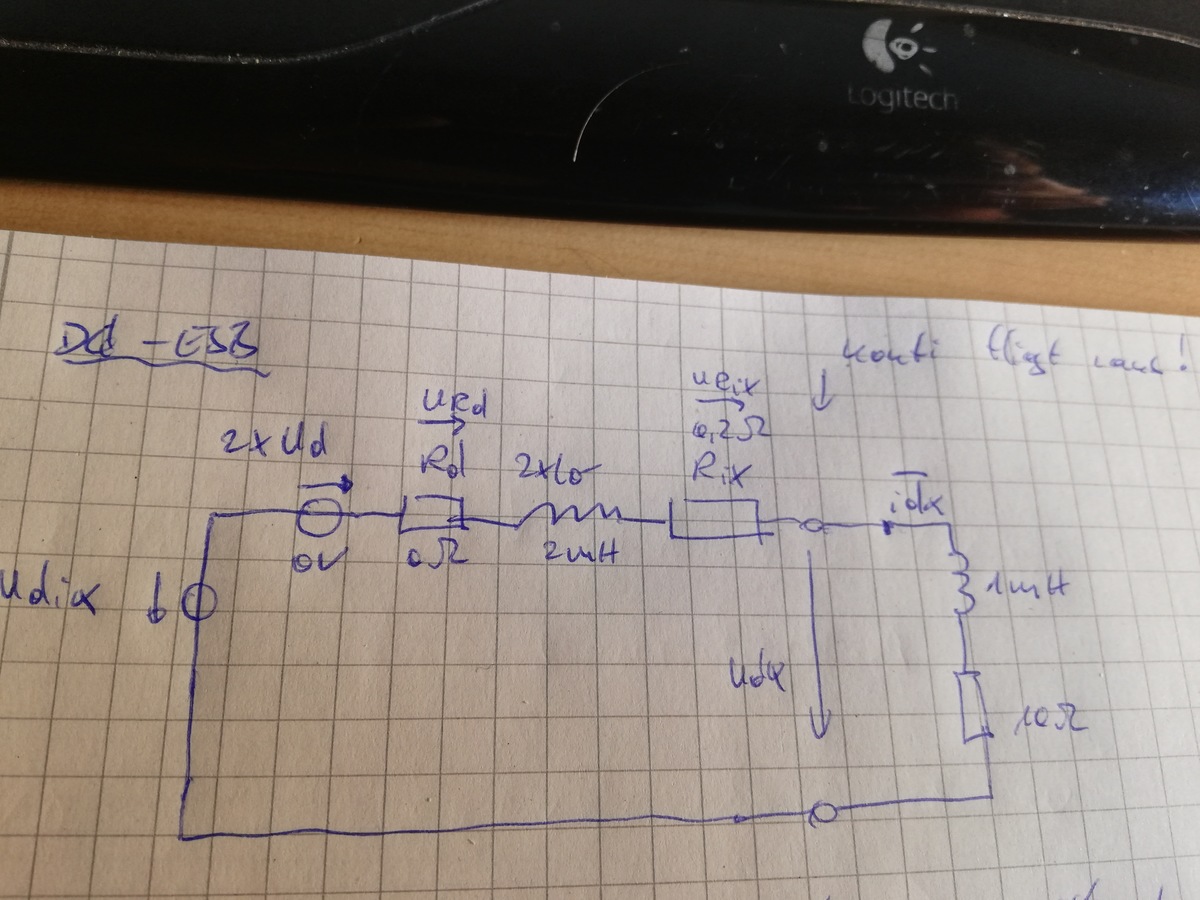

Verstehe ich das richtig das man beim Design eines Gleichrichters wie
folgt vor geht:
1)Berechne Udi_alpha aus ud(t)
2)Zeichne das DC-ESB berechne hier Ströme und Spannungen
