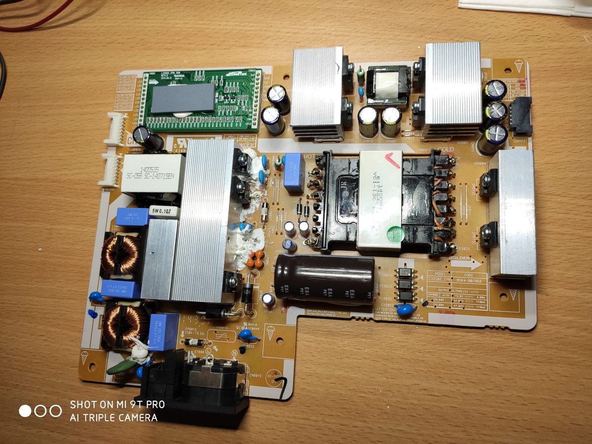

Hallo Zusammen
Mein Monitor Samsung U32D970Q hat sich mit dem Rauswurf der
Wohnungssicherung verabschiedet. Noch zwei drei Mal probiert und es war
klar, dass der Monitor einen Kurzschluss verursacht. Der Thermistor auf
dem Stromversorgungsbord wurde zersplittert. Diesen muss ich sicher
ersetzen. Weiter habe ich einige andere Teile geprüft und waren soweit
OK. Aber ein Mosfet hatte ich nach dem Auslöten gemessen und dieser hat
mit dem Durchgangsprüfer am Tischmultimeter gegen alle Pins in alle
Richtungen 0V ergeben. Also mit Sicherheit defekt.
Leider finde ich diesen Typ so nicht mehr so einfach. Kann ich den
Toshiba (T)K18A60V durch den Infineon SPP20N60S5 ersetzen? Bin eher
Hobbyelektroniker und siehe da im Wald der Daten nicht ganz durch. Ich
habe einen Typen gesucht, der ähnliche Werte für RDS ON sowie den
gleichen Wert für Drain-Source Durchbruchsspannung besitzt. Die Gate
threshold Spannung weicht minim ab. Dieser wäre auch für mich einfach
bei Distrelec zu besorgen.
Wäre dieser Mosfet so zu ersetzen?
Danke euch für die Hilfe..
