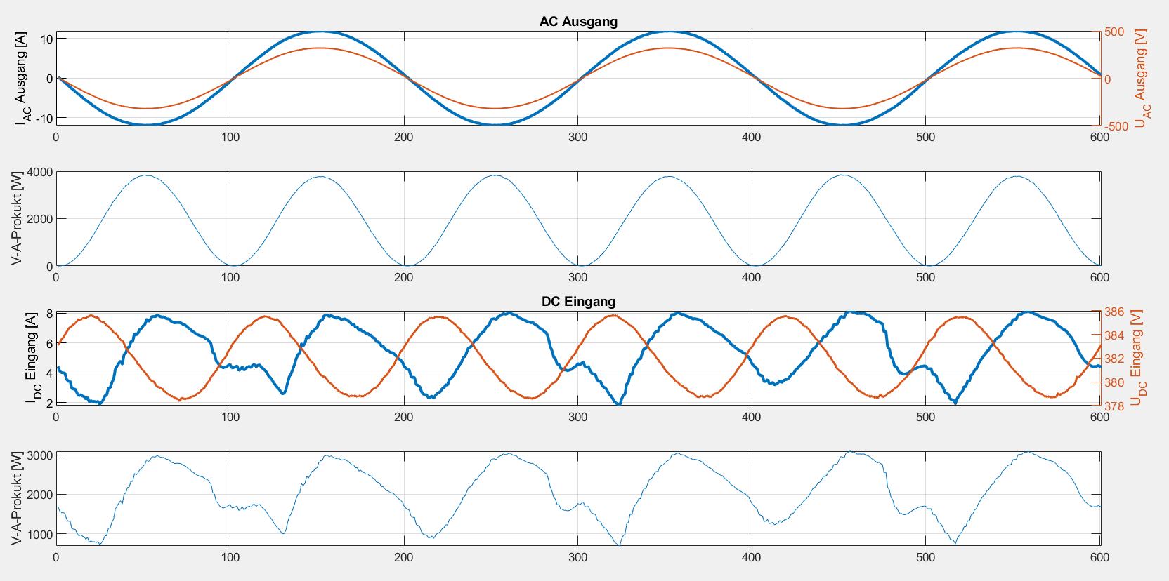

Ich würde gerne einen DC-AC Wandler bzgl. Wirkungsgrad vermessen und
habe Strom-Spannungs-Messwerte an Eingang und Ausgang bei verschiedenen
Leistungsstufen einer AC-Last aufgenommen.
Jetzt bin ich mir bei Interpretation und Vorgehen etwas unsicher. Auf AC
Seite angefangen, rechne ich:
S = Vrms*Irms     (Scheinleistung)
PF = cos(phi)*DPF (Leistungsfaktor mit Verschiebung und THD)
und dann P_out = S*PF?
oder besser erst das Volt-Ampere_Produkt in allen Abtastpunkten und dann
den Mittelwert (oder RMS?)
P_out = mean(P) bzw. P_out = rms(P)
Auf DC Seite das selbe, unsicher ob RMS oder Mittelwert angewendet wird,
also:
P_in = Vmean*Imean bzw. = mean(V*I)
oder
P_in = Vrms*Irms   bzw. = rms(V*I)?
Zudem fällt mir auf, dass die Messwerte von Strom- und Spannung auf DC
Seite in den Spitzen gegenläufig sind; wie ist das zu erklären oder
liegt ein Messfehler vor?
Und zuletzt allgemein, ist es für die Wirkungsgradbestimmung ratsam ein
stetiges, möglichst langes Sample zu nehmen (10s) oder reichen nur
wenige Perioden wie dargestellt?
Wäre dankbar für Hilfe.
Gast #6095791
KO schrieb:
> erst das Volt-Ampere_Produkt in allen Abtastpunkten und dann den
> Mittelwert
das ist die Definition der Wirkleistung. wenn du dich für den
Wirkungsgrad interessierst ist das die relevante Größe - auf der DC wie
auf der AC Seite.
wenn viel Strom aus dem Siebelko fließt sinkt dessen Spannung.
#6095898
Das ist angesichts deiner Meßwerte Unsinn. Zwar kann man immer eine
Schein- und Wirkleistung messen und hat dann einen Leistungsfaktor. Aber
einen Winkel \phi und damit den Zusammenhang \lambda = cos \phi gibt es
ausschließlich dann, wenn sowohl Spannung als auch Strom einen
sinusförmigen Verlauf haben. Das ist bei dir nicht der Fall. Dein Strom
ist ganz klar nicht sinusförmig.
Das ist die Definition der Wirkleistung. Und angesichts deiner
nichtlinearen Last bleibt dir gar nichts anderes übrig, als die
Wirkleistung auf eben diese Weise zu berechnen.
> Auf DC Seite das selbe, unsicher ob RMS oder Mittelwert ...
Hier gilt das Vorgesagte analog. Bei einer DC-Spannung kann es ja
ohnehin keine Phasenverschiebung zum Strom geben.
Das kann durchaus sein. Das ist am Ende ja ein Schaltregler. Wenn du
eine konstante Leistung am Ausgang abnimmst, dann muß die
Eingangsleistung ebenfalls konstant sein. Bei weniger Spannung am
Eingang braucht der Wandler dann mehr Strom.
Wenn das System einen stabilen (eingeschwungenen) Zustand erreicht hat,
reicht im Prinzip eine Periode der Ausgangsspannung.
Gast #6096506
Das Diagramm benötigt betreffend dem AC-Verlauf weitere Erklärungen. Was
ist rot und was ist blau?
Wie kommt die blaue Kurvenform zustande? Dreiphasensystem?
Innenwiderstand der Quelle (ca. 1.3 Ohm)
#6096661
Siehst du doch an der Beschriftung der y-Achse(n). Rot ist die Spannung,
blau der Strom.

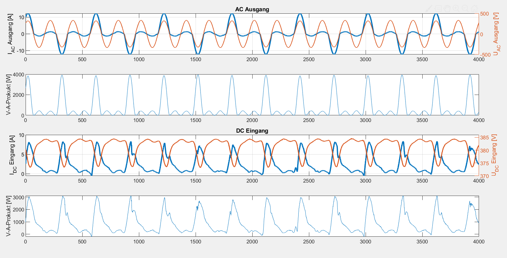

Würde mich auch interessieren. Muß eine komische Last sein, die nur in
jeder dritten Halbwelle viel Strom zieht.
Gast #6097557

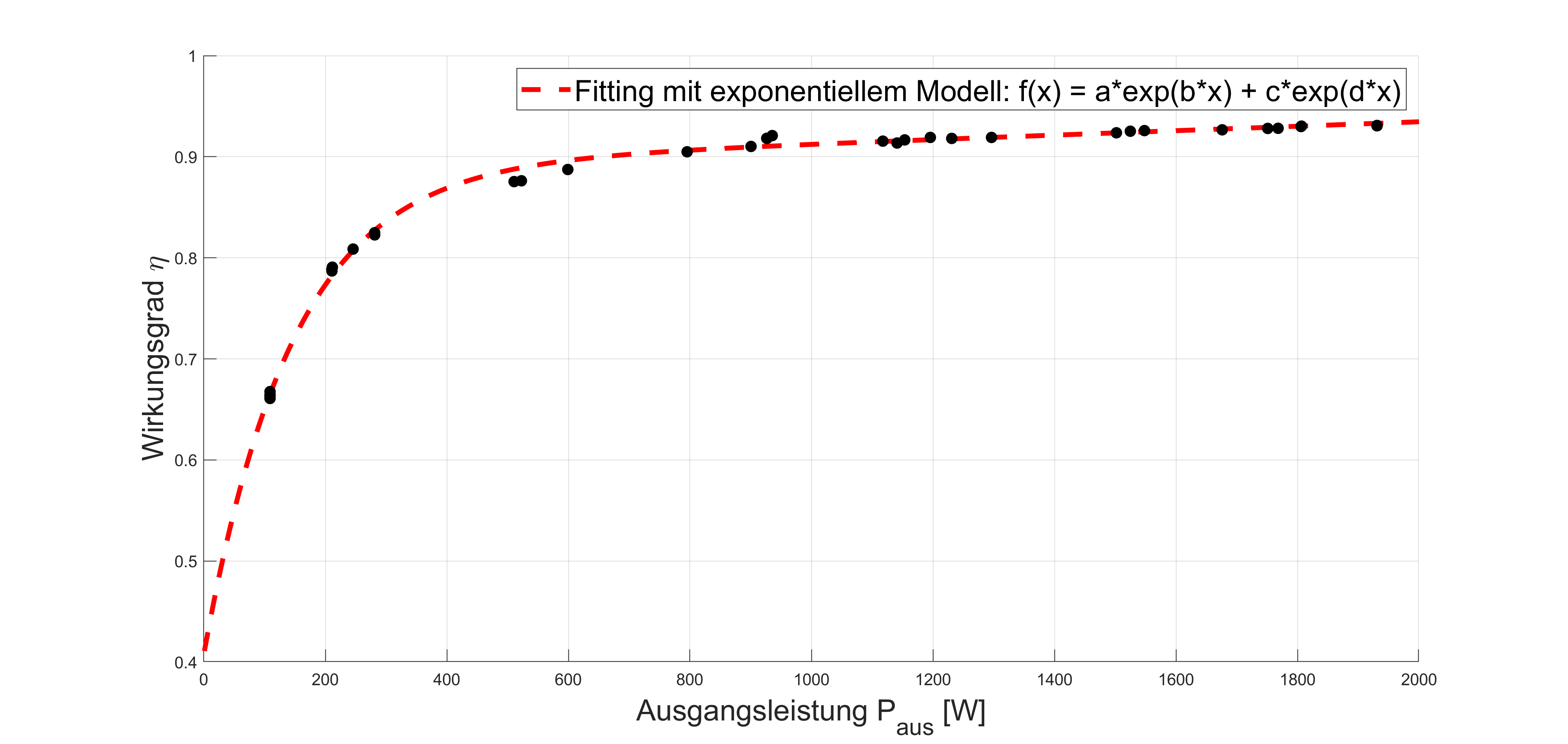

Danke für die zahlreichen Antworten, die Sache ist für mich jetzt
klarer, hatte es mir schwieriger gemacht als es ist.
> auf der AC Seite.
Die so erhaltenen Wirkungsgrade über den Leistungsbereich kommt glaube
ich ganz gut hin.
Das stimmt, das Verhalten der angeschossenen Last ist nicht optimal und
es scheint eine interne Leistungsbegrenzung zu sein(wie auch immer?).
Benutzt habe ich schlicht einen Heißluftfön, der in 3 Gebläsestufen + 7
Heizstufen regelbar war und bis 1.8kW ziehen konnte. In der niedrigsten
Stufe schneidet der Fön irgendwie jede dritte Halbwelle weg. Ab
Gebläsestufe 3 zieht der im normalen Sinusverlauf.
Aber noch mal zu den Halbwellen:
Könnte man nicht auch da eine Verschiebung feststellen, wenn auch im
gezeigt Fall der PF nahezu 1 ist? Und reicht für die Auswertung der THD
auch der Blick auf eine einzige Periode oder sollte das Sample länger
sein?
Gast #6097588
> sein?
Wenn das ganze wirklich periodisch ist, dann reicht im Prinzip immer die
Betrachtung von exakt einer einzelnen Periode - in der folgenden Periode
passiert ja eh wieder dasselbe.
Soweit zur prinzipiellen Seite. Auf der praktischen Seite kann es
durchaus sinnvoll sein, die Messung über mehrere oder viele Perioden zu
erstrecken. Wenn du so lustige Lasten dran hast wie deinen Heißluft ist
ja schon mal die Periode der Stromaufnahme nicht identisch zu Periode
der Spannungserzeugung - erst beim kleinsten gemeinsamen Vielfachen von
beiden Kurven wird die Sache wirklich periodisch.
Außerdem ist keine Messung perfekt. Wenn du bei der einen Periode der
Messwert ein bisschen zu klein ist, ist er bei der folgenden Periode
vielleicht ein bisschen zu groß, und die Streuung mittelt sich weg.
Da es dir wohl um die THD deiner erzeugten Spannung geht: willst du zur
Bestimmung der Amplituden von Grundschwingung und Oberschwingungen eine
FFT nutzen? Dann würde ich das im Normalfall sicher über viele Perioden
laufen lassen (und möglichst sicherstellen, dass die gesamte Messzeit
wieder ein Vielfaches der Periodendauer ist).
In deiner neuen Messung sind AC-Strom und AC-Spannung beide in erster
Näherung sinusförmig. Da ist die Betrachtung einer Phasenverschiebung
sinnvoll. Bei deiner ersten Messung mit dem "seltsamen" Stromverlauf war
das nicht der Fall.
