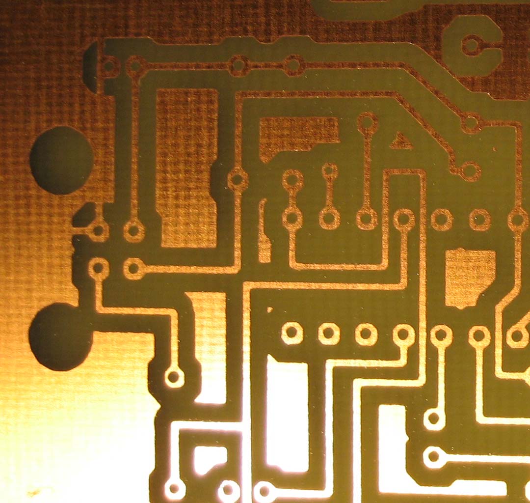

ich habe mir jetzt mal Bungard Platinen gegönnt und auf einem
selbstgebauten 4x8W UV-Lampen Belichter 5min belichtet, danach ganz
normal entwickelt bis die Konturen schön sichtbar waren ca. 40 sec. und
dann geätzt. Jetzt ist eine Art Karomuster auf dem Kupfer deutlich
sichtbar. Die Platine ist prima geworden, nur wollte ich mal fragen für
was das ein Indiz ist? Zu lange Belichtet, oder zu kurz entwickelt oder
zu lange geätzt?
Marco
Gast #373298
5 Minuten Belichtung? Was benutzt Du? Reines Papier? Bei
Transparentpapier reichen eigentlich 90 Sekunden (auch bei Bungard).
Ich würd's auch länger ätzen. Da sind noch reichlich Inselchen (die
kleinen, nicht die beabsichtigten), die bei feineren Abständen
Kurzschlüsse verursachen.
Gast #373299
Hab Transparentpapier benutzt, allerdings sind das ja auch nur 8W
UV-Röhren.
Beim länger ätzen hab ich immer Angst das meine Lötpads, von z.B. subD
verschwinden weil die ja nicht besonders groß sind.
