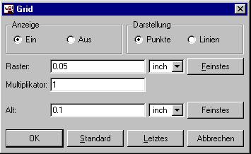

Erst einmal vielen Dank für Deine schnelle Hilfe. Hat man leider nicht
sehr oft hier......!
Möglicherweise mache ich einen Bedienungsfehler in Eagle, bzw. muss
etwas einstellen, denn irgendwie komme ich nicht mit der 6210 Libary
zurecht. Ich verwende die Eagle Light Version 4.16 mit den
Standardeinstellungen (bin Anfänger). Bei allen Bauteilen (außer dem
6210) funktioniert das "Snap in" beim zeichnen des Schaltplanes. Der
6210 hingegen "will" einfach nicht verdrahtet werden, mit Ausnahme
von 2 Pin´s. Ich habe schon mit "GRID" experimentiert, aber bisher
Fehlanzeige. Kannst Du mir einen Tipp geben ?
Viele Grüße,
TELEMECKEL
Eagle arbeitet Standardmäßig mit einem Grid vo 0.1 inch (2.54 mm), also
Lochrastermaß. In diesem etwas groben Grid kann man nicht wirklich gut
Layouten. Für Schaltpläne empfehle ich 0.05 inch (1.27 mm) und für die
ersten Layouts 0.025 inch (0.63 mm).
Das 0.05'er brauchst Du auch, um an die "Enden" der Bauteilpins des
L6210 im Schaltplan zu kommen. Anbei ein Muster des Dialogs von GRID;
Du solltest übrigens mal das Tutorial in dem dickeren roten Buch von
Eagle durchgehen, dann dürfte Dir so manches klarer werden...
