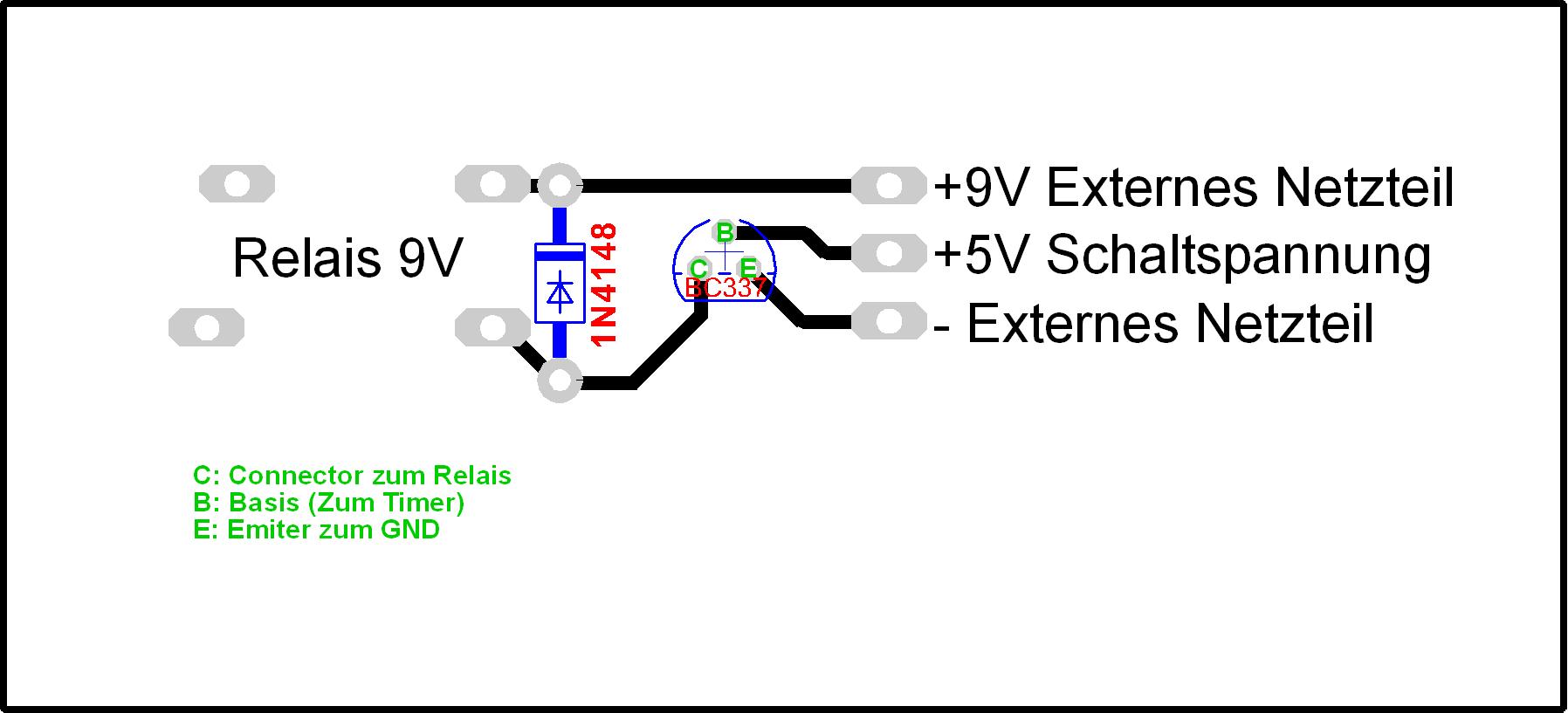

Ich habe mir einen Timer gekauft, der 5V Relais problemlos über eine
Atmel ATtiny 2313 und einen Transistor BC337 problemlos ansteuert.
Ich will aber damit einen 9V Relais ansteuern, was ich bis jetzt nicht
geschafft habe.
Anbei ein Bild vom Layout, wie ich es gebaut habe.
Bitte kann mir jemand es auf dem Bild korrigieren und hochladen?
Es wäre wirklich toll.
Vielen Dank im Voraus
Danke für schnelle Antwort aber keins davon. Ich habe auf Lochraster
aufgebaut und auch Transistor ausgetauscht aber geht nicht. die +5V
kommt über einen 1k Widerstand.
Masse ist nicht gemeinsam. Minus kommt nur einmal vom externen Netzteil
mit +9V zusammen.
Danke
Wow... Elektronikbastelei ohne Grundwissen kopfschüttel
Verbinde die Masse deines externen Netzteils mit der Masse deines
Controllers - und gut is!
