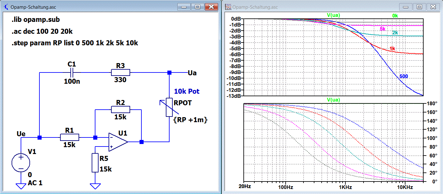

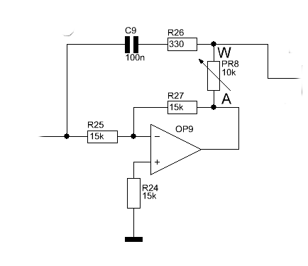

OP Amp Schaltung
Deine Schaltung ist ein schlechter Phasenschieber da die Verstärkung bei
höheren Frequenzen einbricht.

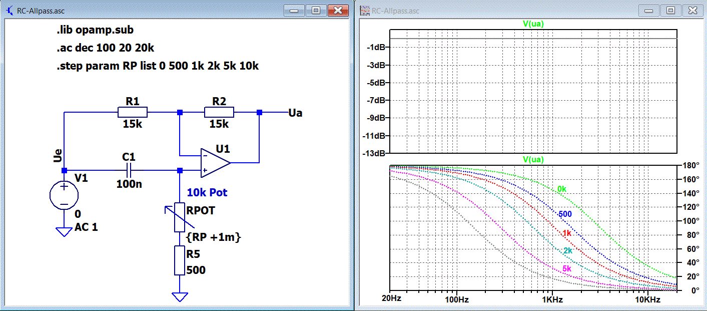

Beim  Allpass als Phasenschieber ist die Amplitude konstant. Allerdings
ist auch da die Phasenverschiebung frequenzabhängig. Mit dem Poti
verschiebt man die Frequenzgrenze der Phasenverschiebung.
Im Anhang sind die Schaltungen zum simulieren mit LTspiceXVII.
