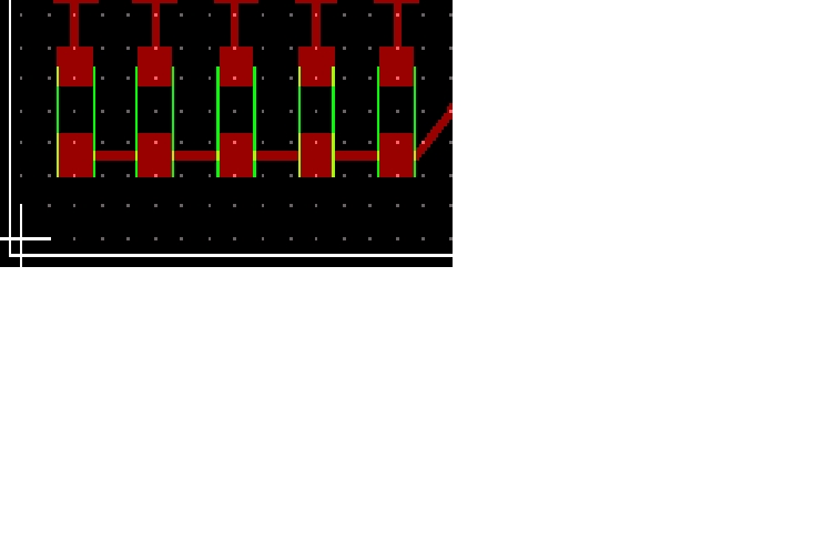

 bei Eagle/Library/led.lbr/Led/ledchipled_1206 sollte ein SMS Bauteil
 sein, im Layout bekomme aber zwei Pads im Package( im Anhang zu
 sehen).
 Was bedeuten die zwei Pads?
 Bin dankbar für eine kleine Erklärung.
Gast #373482
Hallo Alex,
<Oberlehrer> das ist keine SMS-LED sondern eine SMD-LED </Oberlehrer>
Aber ganz im Ernst: Du hast einen Fehler in der LED-Lib gefunden, der
ist allerdings schon etwas älter! Die Lib ist falsch!! Es sind zwei
dünne Pads im Layout, die die Landeflächen kurzschließen.
Daher mein Rat: Glaube keiner Lib, die du nicht selbst erstellt hast,
und denen die du selbst gemacht hast nur zu 50%!
Ich erstelle alle Bauteile in meiner Lib, da weiss ich, wenn es falsch
war, das ich der Idiot war.....
