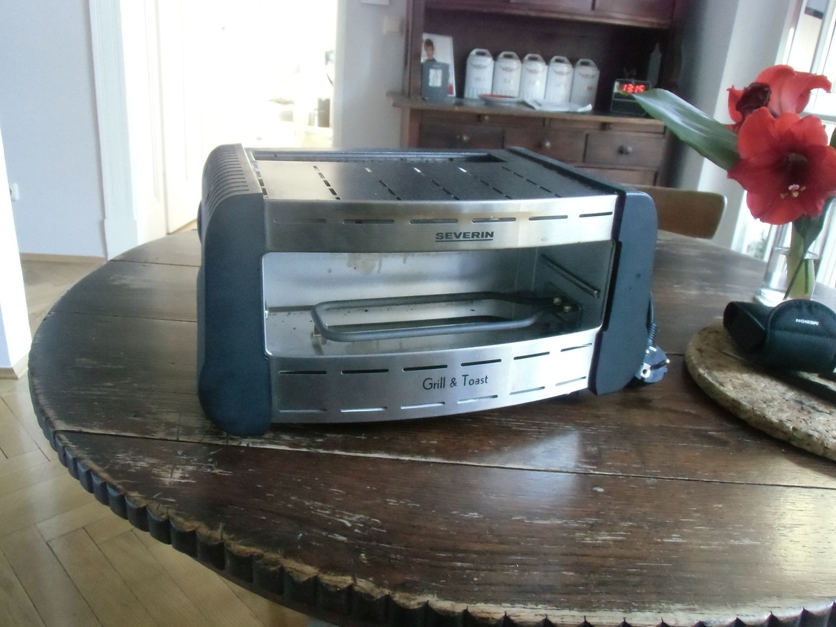

Elektrogrill mit Atmega328 steuern
Gast #6108176
Unser Elektrogrill kennt nur "aufheizen bis zum Glühen".
Da braucht man volle Konzentration,
denn das hatte zur Folge, dass es,
wenn man mal abgelenkt wurde,
beim Semmel aufbacken ab und zu
ganz streng "nach Brandenburger" ;-} roch.

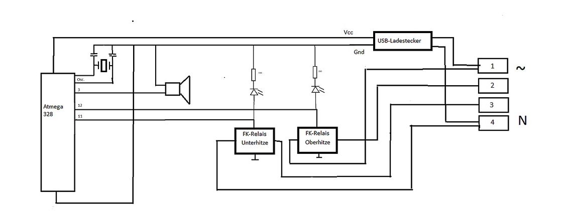

Deshalb habe ich einezusätzliche Steuerung
eingebaut, ohne die Optik des Grills zu ändern.
Der Grill heizt nun 120 Sekunden lang auf,
erreicht etwa 300°C und schaltet danach auf
halbe Leistung (0,5sek.-off/0,5sek.-on) um
und hält dadurch diese Temperatur.
Alle Minuten piepst er, um auf sich
aufmerksam zu machen und schaltet
nach 16 Minuten völlig ab.
Höhere konstante Temperaturen können
durch kurzes "ab-und wieder-einschalten"
nach ausgewählten Abständen erreicht werden.
(nach 30 Sek. = 350°C max., 1 Minute 450°C max.).
Die Steuerung kann ansonsten auch
programmtechnisch individuell angepasst werden.
Material:
1  Atmega328 (o.ä.)  (€ 1,50)
2  Omron Solid State Relais 2A 250V (€ 7,10)
1  USB-Ladestecker (€ 1,20)
1  Piezo-Piepser (€ 1,-)
2  LED ("Wald-und Wiese") (€ 0,50)
2  Widertände 150 Ohm (€0,50)
1  Elko  10 µF (€ 0,50)
2  Kondensatoren 22 pF (€ 0,50)
1  Quarz 12 Mhz (€ 0,20)
4  Schraubklemmen (€ 0,50)
2  Paar Flachsteckverbinder 6,3 mm (€ 0,50)
1 m  Isolier-Schutzschlauch 6 mm (€ 1,80)
1 m   lötbarer Kupferlackdraht 0,8 mm für Heizpatronen
  lötbarer Kupferlackdraht 0,4 mm für Verdrahtung
Die Verdrahtung ist einfach.
Der USB-Ladestecker wird geöffnet und
die Platine liefert die  5V Betriebsspannung.
Pin 11 und Pin12 gehen an die Steuereingänge
der Festkörperrelais.
Der Schaltstatus wird mit den LED angezeigt.
Pin 3 ist der Piepser.
Die Oszillatorschaltung ist Standard.

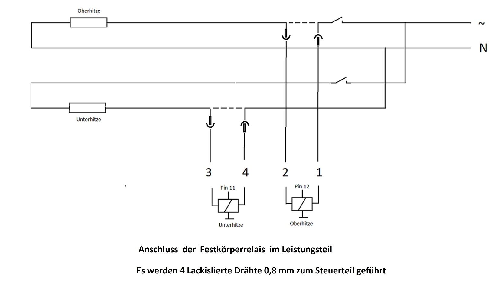

Im Leistungsteil werden die Flachsteckverbinder "zwischen"
den Anschlüssen den Anschlüssen der Heizpatrone so eingefügt,
dass der Schalter "Oberhitze" aufs FK-Relais geht und erst dann
auf die Heizschlange.
Bei der "Unterhitze" wird der "ungeschaltete" Draht zum
FK-Rel. und dann zur Heizscheife geführt.
Damit ist "Oberhitze" zwingend zum Betrieb des Grills
einzuschalten, "Unterhitze" ist wahlweise möglich.
Gast #6108198
Kann man so machen...
Was ein Spaghetticode!
Einen PTC, eine kleine Anzeige (bspw. 7 Segment) und zwei Taster hättest
Du locker spendieren können.
Dann wäre das Ding vernünftig bedienbar.
Sicher, es funktioniert, nur schön ist das insgesamt nicht.

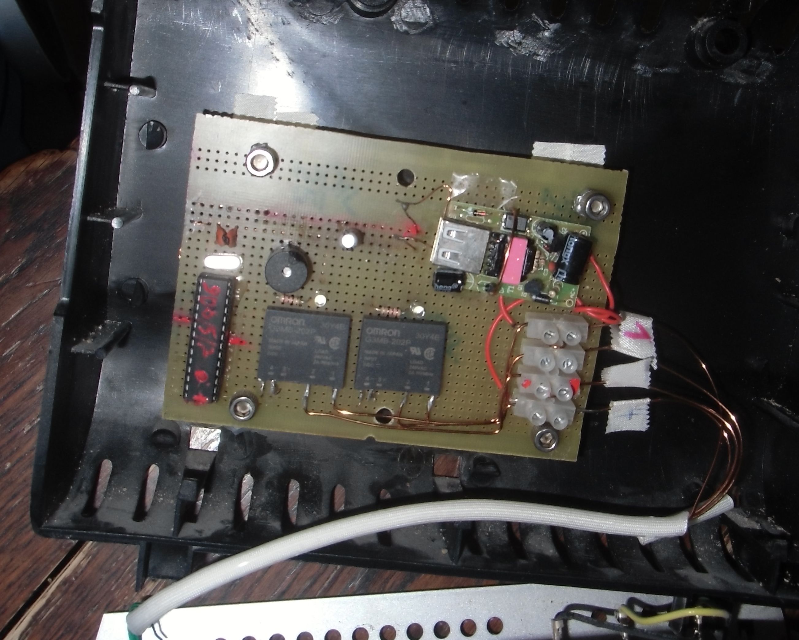

Gast #6108275
Jens M. schrieb:
> Kupferlackdraht direkt übereinander, fliegend verlötet?
> Oh no you didn't, did you?
> In einem Heizgerät? An Netzspannung?
Es gibt halt so manchen Aspekt, den ein Anfänger nicht beachtet.

Gast #6108424
Das finde ich auch gerade sehr "spannend". Ich hätte die Elektronik mit
Silikonlitze verdrahtet und den Kabelbaum (wie hier auch) noch
zusätzlich ummantelt. Außerdem eine Sicherung vorgesehen.
Gast #6110285
Ergänzung vom Autor :
Es wurde eine praktische Lösung veröffentlicht
- kein Schönheitswettbewerb.
Der Code ist simpel und gut kommentiert, damit über ihn mein Enkel [11]
an die µC-Thematik herangeführt werden kann.
Es werden nur 3 von 23 Pins benötigt - mehr werden eben nicht gebraucht.
Ich will keine Lichtorgel in der Küche.
Der Querschnitt des Cu-Lackdrahtes ist bis >10 A belastbar.
Die Isolierung dieses Dahtes ist bis 5kV durchschlagsfest.

Gast #6111022
Deine netzseitige Verdrahtung finde ich verantwortungslos, da gelten
andere Grundregeln.

#6111105
> Mechanische Bauteile wie Bimetallregler oder Rex-c100 beinhalten
> Störquellen
genau wie dein Prototyp, ich will ihn dir ja nicht schlechtreden aber
ohne Test unbewiesene Behauptung, der Lackdraht kann schon bei der
Bearbeitung Schäden bekommen haben.
Es funktioniert für dich, schön & sicher geht anders.

#6170145
Zunächst einmal: Schönes Bastelprojekt (keine Ironie).
> Da nahezu konstante Anfangsbedingungen (Zimmertemperatur)
> und Betriebzustände ( 2 x 350 W , 250 V ) bestehen,
> ist eine Steuerung die effektivste Lösung.
Der Draht ist keinen Temperaturschwankungen ausgesetzt und wird
eventuell porös? Schwer zu glauben, wenn es in dem Gehäuse verbaut ist.
Warum nimmst du nicht normale Litzenleitung mit Isolierung, die für die
vorherrschenden Temperaturen ausgelegt ist. Normale Litze vom Baumarkt
sollte das abkönnen.
> Störquellen, sind nicht zeitgemäß und wären kompliziert einzubauen.
Naja... Warum werden die dann immer noch in solchen Backöfen verbaut?
Vermutlich weil sie sicherer sind und die Funktion erfüllen.
Da sind dann vermutlich Triacs verbaut, die "leitend" statt "nicht
leitend" ausfallen. Das könnte ein großes Problem darstellen. Du hast
außer dem SSR nichts mehr zwischen deinem Netz und den Heizspiralen.
Wäre mir zu riskant.
Gast #6170192
Hmmmmm.
Soweit ich es kapiert habe muss das Teil zum starten mit seinem
originalem mechanischen Schalter ("Oberhitze") eingeschaltet werden. Das
erscheintmir einigermaßen sicher, solange der Schalter auch wieder
ausgeschaltet wird.
Allerdings:
Wenn das Teil durch Ablenkung danach in völlige Vergessenheit gerät: in
der Tat eher suboptimal. Nach Murphis Gesetz wird das Teil irgendwann
anfangen heimtückisch zu heizen.
Mein Fazit:
Eine Thermosicherung im Gehäuse könnte nicht schaden.
Lackisolation und Drahtverwurstelung: beängstigend.
Das Projekt: genial einfach, einfach genial :D
Danke fürs teilen!
