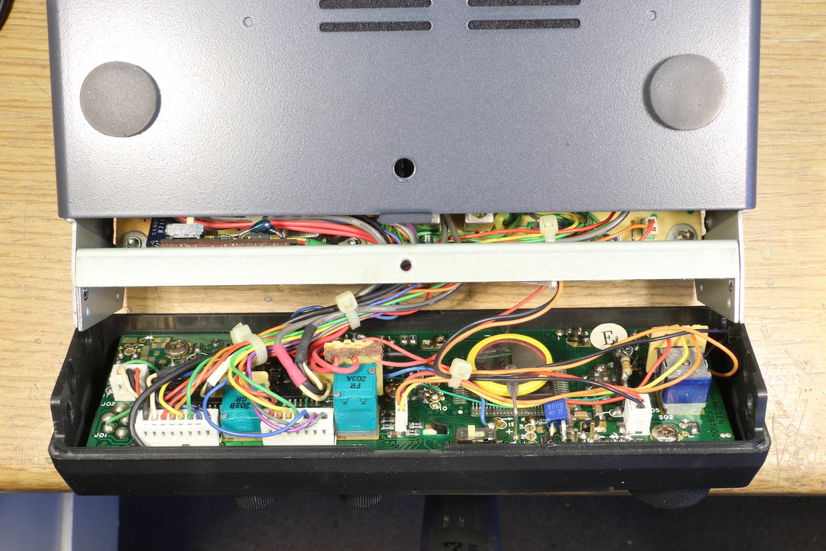

Es gibt verschiedene Geräte-Versionen: Mit 5/10 kHz, die heißen A, D und
E, und 12,5/25 kHz als Version B und C. Meins war Version E. Zum Umbau
auf Version B muss nur eine Lötbrücke auf dem Controller-Board des FT211
gesetzt werden.
Dazu obere und untere Gehäuse-Schalen abschrauben, je 5 Schrauben (nicht
die zwei für den Lautsprecher im Boden) und Gehäuse-Schalen abnehmen.
Jetzt sind 4 Schrauben für die Frontplatte mit dem Controller frei.
Frontplatte abschrauben, dann kommt man an das Contoller-Board heran
(Übersichtsfoto). Man sieht, dass einen Aufkleber "E" gibt - ein erstes

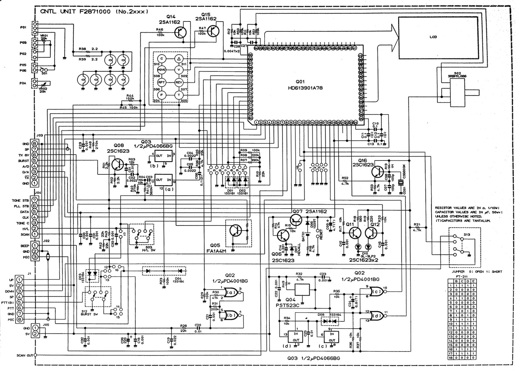

Indiz, dass ich eine Version E hatte. Fast alle Lötbrücken standen auch
so, wie für E auf der Tabelle auf dem Schaltplan eingetragen war.
Nebenbei - die Schaltung des Controllers habe ich im WWW auch nicht
gefunden.
Lötbrücke 4 ist leicht zu finden und auf dem Detailfoto in bereits
gelötetem Zustand (Version B) gezeigt.
Nach dem Einschalten waren alle gespeicherten Frequenzen gelöscht, aber
wen stört das schon...
