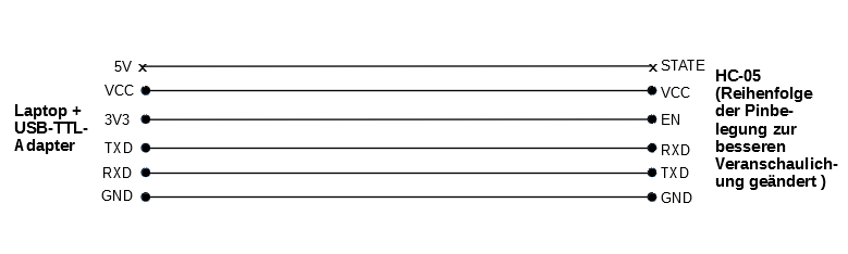

Ich versuche bei meinem HC-05 -erstmal nur- den Namen zu ändern, kriege
es aber nicht hin.
Der HC-05
(https://www.amazon.de/gp/product/B0722MD4FY/ref=ppx_yo_dt_b_asin_title_o03_s00?ie=UTF8&psc=1)
ist an einen USB-TTL-Adapter
(https://www.amazon.de/gp/product/B01N7KA3OO/ref=ppx_yo_dt_b_asin_title_o04_s00?ie=UTF8&psc=1)
wiefolgt angeschlossen.
s. Bild: "Skizze USBTTL mit HC-05.png"
Die LED auf dem HC-05 blinkt mit 0,25Hz also 2s LED an und 2s LED aus
was m.M.n. heißt das das Modul im AT- bzw. Kommando-Modus ist.

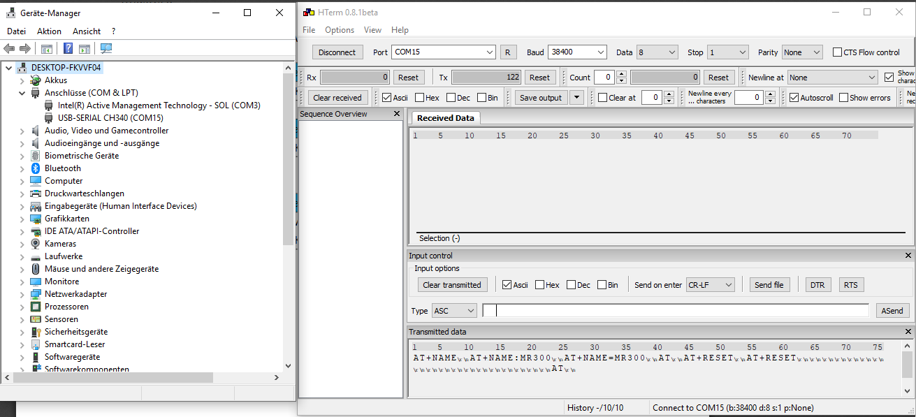

Danach versuche ich mittels HTerm die Befehle auf den HC-05 zu schreiben
ohne das auch nur ein einzelner Wert (z.B. OK\r\n) zurückgegeben wird
(s. Bild GM + HTerm + Befehle.png) . Die Einstellungen die ich in HTerm
vorgenommen habe sind hoffentlich im Bild zu erkennen. Ich habe auch
versucht mit der Baudrate zu experimentieren was aber auch nicht von
Erfolg gekrönt war. Die TX-LED auf dem USB-TTL-Adapter leuchtet kurz
auf, wenn der Befehl gesendet wird.

Mache ich etwas Grundlegendes falsch? Speziell das Verbinden vom
USB-TTL-Modul mit dem HC-05?

Gast #6109642
Der State Pin ist ein Ausgang, das kannst du eine LED anschließen oder
du lässt ihn offen. Der gehört ganz sicher nicht mit 5V verbunden.
Vielleicht hast du damit dein Modul zerstört.
Lasse den Enable Eingang ebenfalls offen.
Am TX Ausgang des Bluetooth Modul sollte im Ruhezustand annähernd 3,3V
raus kommen.
Am TX Ausgang des USB-UART Adapters sollte im Ruhestand ebenfalls
annähernd 3,3V raus kommen. Nicht 5V!
Die Baudrate ist standardmäßig 9600, aber 38400 wenn der Befehlsmodus
über Pin 34 erzwungen wird. Ist Enable mit Pin 34 verbunden?
Wenn das soweit passt, dann könnte es noch sein, das du ein HC-06 Modul
mit alter Firmware (von vor 2019) bekommen hast. Bei diesem Modulen darf
man die AT Kommandos nicht mit einem Zeilenumbruch abschließen,
sondern man wartet einen Moment. Das kannst du im Hammer Terminal bei
"Send on Enter" passend einstellen.
Siehe http://stefanfrings.de/bluetooth/index.html#hc06
