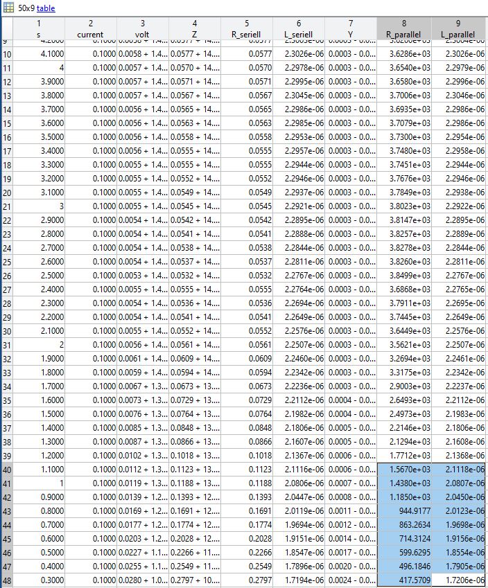

MATLAB öffnet FEMM und übergibt meine vorher definierten Parameter für
die Geometrie, Frequenz, Stromfluss usw. an FEMM. FEMM führt die
Simulation für das magnetische Problem durch, gibt die Werte für R und L
von der realen Spule an MATLAB zurück und schließt sich. Anschließend
sollen diese Werte an LTspice als Netlist weitergegeben und diese
Schaltung daraufhin simuliert werden. Die Rohdaten aus der
LTspice-Simulation werden wieder an MATLAB zur grafischen Darstellung
zurück gegeben.

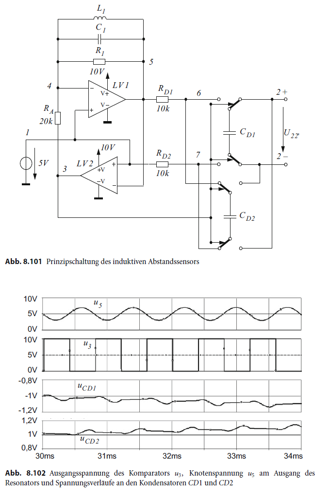

Ich habe versucht die Schaltung für den induktiven Sensor aus einem Buch

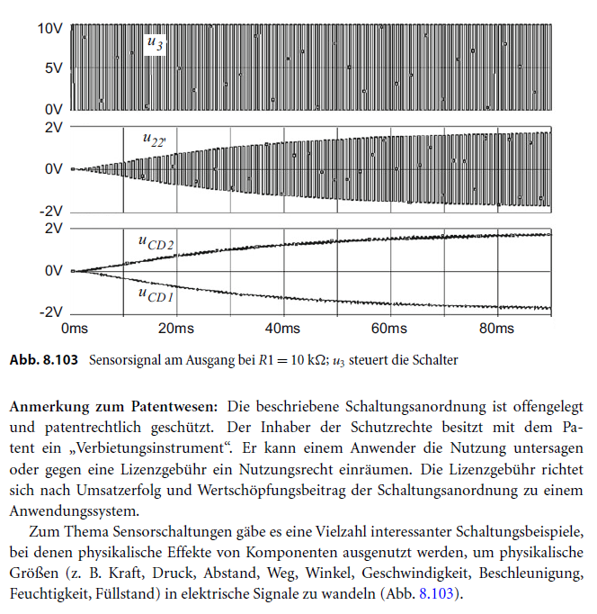

im LTspice nachzubauen. Entweder bricht meine Simulation zu früh ab oder
es zeigt komplett falsche Werte an. Wie kann ich es ändern, das meine
Schaltung bei einer Parallelschwingfrequenz von 1 MHz für meine Werte R
und L aus der MATLAB-Tabelle problemlos simuliert und bei 0,3 mm 0V bzw.
bei 1,1 mm 10V anzeigt?
