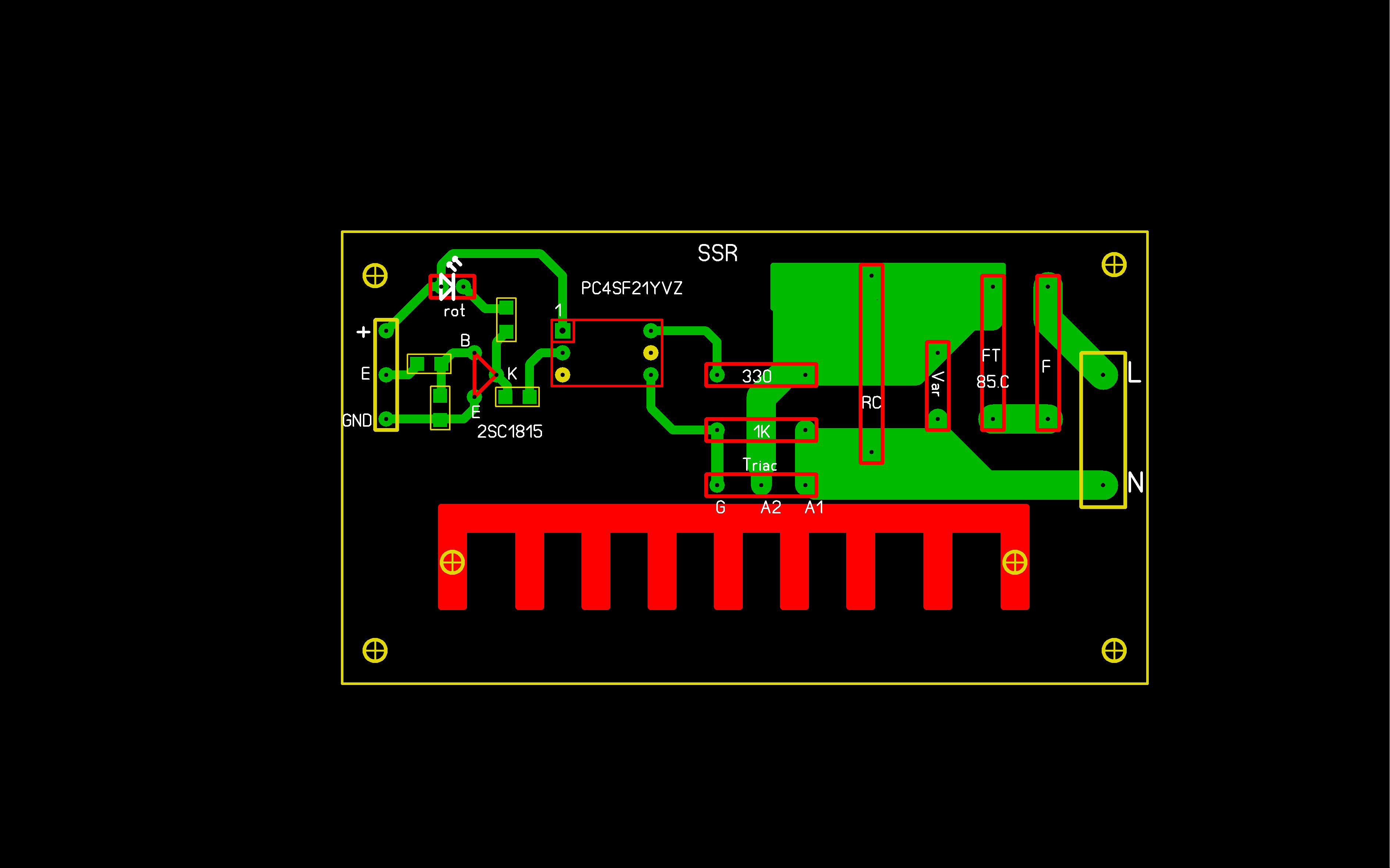

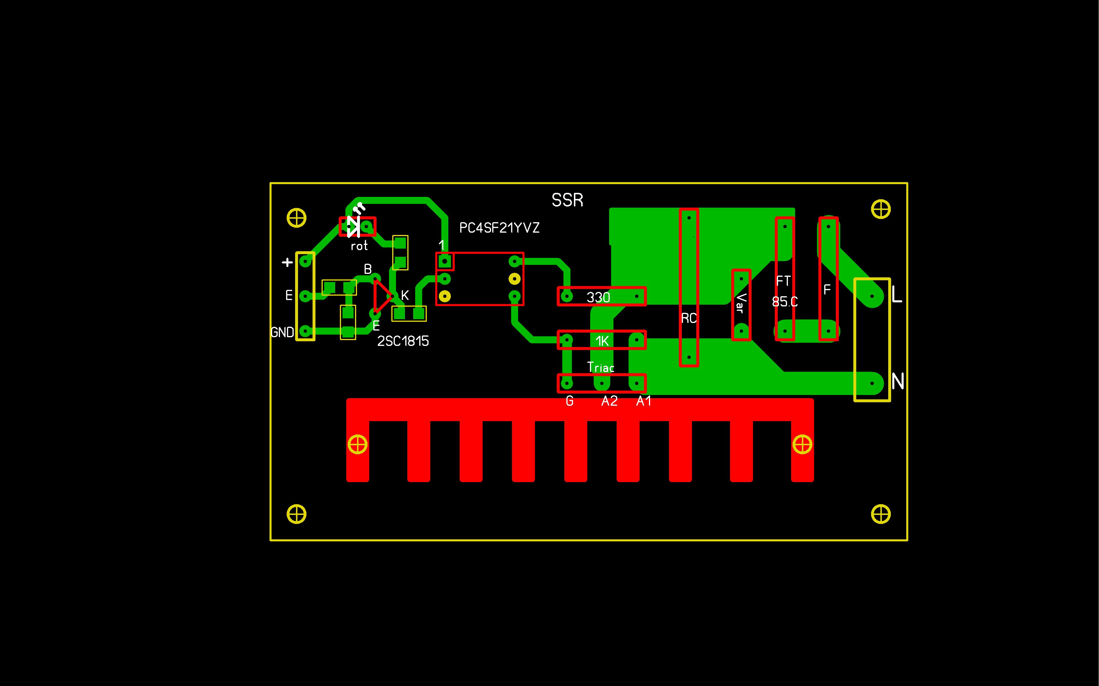

hier noch ne platine für ein eigenbau ssr.
mfg

Wenn würde ich es nur nachbauen wenn ich da ein Schaltplan für hätte.
Also der Gif entnehme ich das es dein schönes Schätzchen ist wie oben
zuvor beschrieben. Nur was ist RC , Var, FT und F
das ich mir die 330 als ohm  und die 1K ohm zusammen reimen kann ist ja
wohl kla :D

Gast #6112385
rc -->snubber
Var-->varistor
ft-->temperatursicherung 85°c
f-->sicherung.
rc und var schützen das triac.
var und ft sind zusammen einzuschrumpfen.
ft löst aus so der varistor zu heiß wird.
üblicherweise ist der varistor kalt aber wenn das geplagte teil an sein
lebensende ankommt kann der durchaus in rauch und feuer aufgehen.

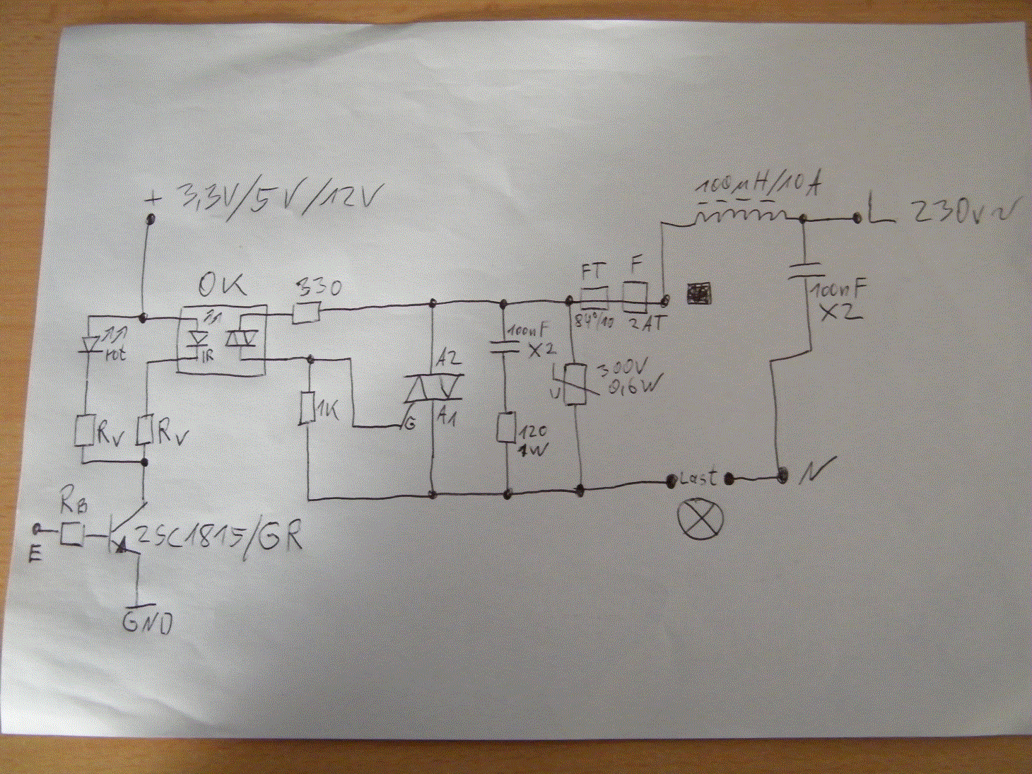

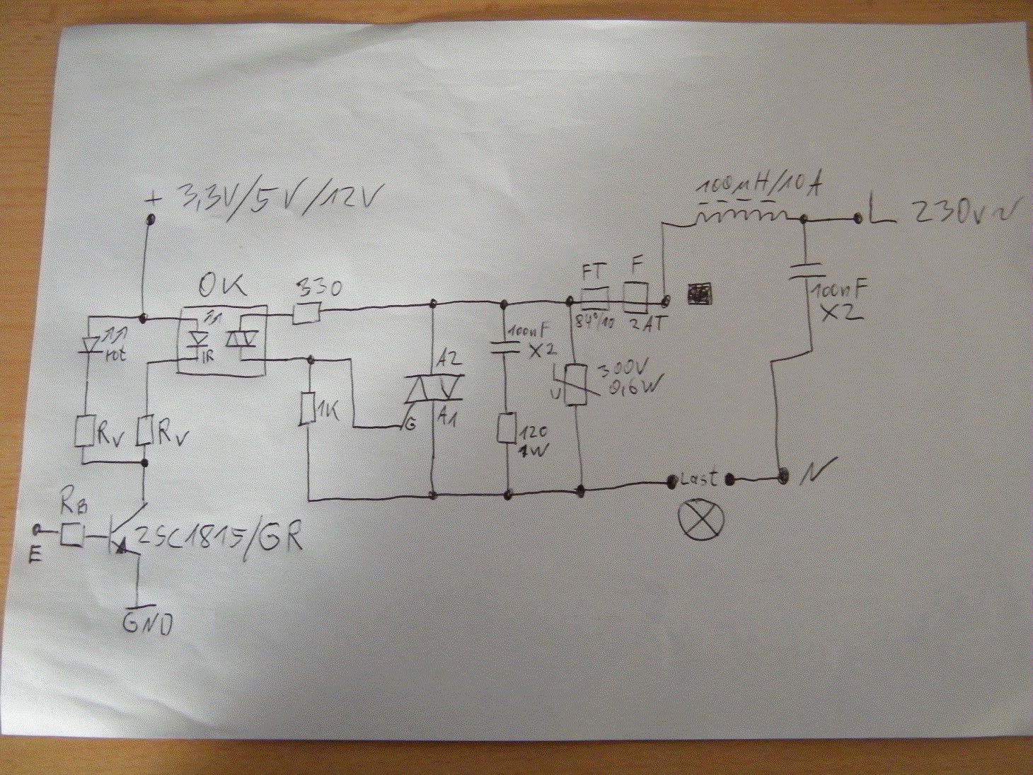

schaltplan muss ich mal nachschauen.
mfg
Gast #6112532
Das wäre klasse, bei 3,3v schalt spannung nur den widerstand anpassen
auf der schaltseite und dann könnte ich es doch eigentlich so
übernehmen.

Gast #6112586
moin!!!
wie ich schon ausführte verwende ich den pc4sf21yvz.
Bestellnr.: 121106 pollin.
der kann 800v ab.
iso ist 5kv.
als triac würde ich den bt138-800 verwenden.
etwas überdimensioniert aber bei dem preis.....
beide teile sind bei pollin.de billigst zu haben.
da hast du genügend reserven bezüglich spannungsfestigkeit und
strombelastbarkeit.
snubber 120ohm 1w + x2 kondensator 0,1µ/275v~ oder besser 305v~.
das muß ein x2 kondensator sein!
sicherung 2a träge.
varistor metalloxid nimm den mechanisch größten der rein passt.
300v/600mw.
Bestellnr.: 221486 pollin.
temperarursicherung 84°c / 10a einmal auslösend nicht rückstellbar.
Bestellnr.: 260378 pollin.
mfg

Eine Vorläufige Zusammenstellung von dingen die ich zusammen gesucht
habe. Bitte korrigieren.
pc4sf21yvz         Pollin
Bestellnr.: 121106
triac - bt138-800  Pollin
Bestellnr.: 160125
Schnubber/Entstörkondensator:
https://www.conrad.de/de/p/wima-mpx20w3100fg00mssd-entstoer-kondensator-x2-radial-bedrahtet-0-1-f-250-v-ac-20-1-st-456756.html
Bestell-Nr.: 456756 - 62
Kommentat: Hier müsste aber dann ein 120ohm 1w widerstand noch dran !?
https://www.pollin.de/p/funkentstoerkondensator-kemet-r46-mkp-x2-100-nf-201115
Bestellnr.: 201115
oder das hier ,.....wo ich mich nicht trauen würde.
https://chengtong.en.taiwantrade.com/product/rc-capacitor-spark-suppression-0-1uf-300vac-120ohm-1-4w-1606919.html#
Sicherung :
https://www.reichelt.de/feinsicherung-5x20mm-traege-2-a-litt-0218002-mxp-p241972.html?&trstct=pos_1&nbc=1
Artikel-Nr.: LITT 0218002.MXP
varistor metalloxid:
https://www.pollin.de/p/varistor-metalloxid-600-mw-300-v-rm7-5-221486
Bestellnr.: 221486
temperarursicherung: https://www.pollin.de/p/temperatursicherung-260378
Bestellnr.: 260378
Dinge die noch auf deiner Platine zu sehen sind.
2SC1815
Artikel-Nr.: SC 1815
https://www.reichelt.de/bipolartransistor-npn-50v-0-15a-0-4w-to-92-sc-1815-p16334.html?&trstct=pos_0&nbc=1
LED Rot
4 SMD Widerstände?
330 Ohm Widerstand - x Watt ?
1K  Ohm Widerstand - x Watt ?
-dieser teil ist selbsterklärend-
Kabel Klemmen für 1,5quadrat strom kabel
Pin Stecker für die andere seite welche mit Jumperkabel verbunden werden
> 2SC1815
das angehängte bild ist "etwas" groß.
leider.
hab das von 2mb auf 500k verkleinern können.
wenn machbar bitte ändern.
achte beim 2sc1815 auf die ausmessklasse gr!
hfe 200 ... 400.
basiswiderstand 2,2k oder 2,4k.
unkritisch.
der port pin wird bei h pegel so um die 1ma belastet.
rv für ir led 250 ohm (15ma)
rv für rote led 680 ohm (4,5ma)
led rot mit 2000mcd oder mehr.
also nix aus den 80ern!
da kann man eventuell auch nen 2,2k widerstand verwenden.
die hoch effizienten led dinger sind augenfeindlich.
austesten!
betriebsspannung für die led´s ist 5v.
die hast du ja verfügbar.
kühlung triac c.a. 1,2w verlust je ampere.
mfg
