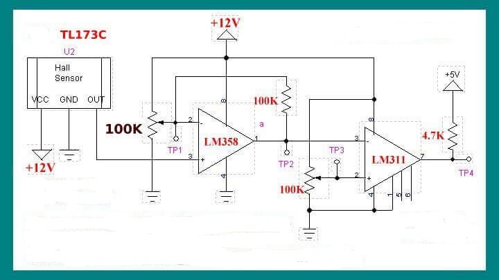

Es soll ein 24V DC Magnet (ca. 0,5A) angesteuert werden, über
Hallsensor.
Ich möchte einige Parameter extern einstellbar gestalten.
Dazu die anhängende Schaltung.
Der lineare Hallsensor soll so in Empfindlichkeit einstellbar sein,
ebenso der Schaltpunkt.
Der 24V DC Magnet sollte nun über einen P-MOSFET geschaltet werden.
P-MOSFET deshalb, weil der Ausgang ja auf 0 geht, wenn der Magnet den
Hallsensor "aktiviert".
Wäre eine Ansteuerung des MOS mittels Optokoppler sinnvoll? Oder ist das
mit Kanonen auf Spatzen geschossen?
Der Magnet, bzw. die Spule, besitzt von Hause aus einen Varistor zur
Funkenlöschung parallel an den Eingängen. Eine Freilaufdiode wäre aber
dennoch sinnig, oder?
Meinungen herzlich willkommen.
Beste Grüße!!

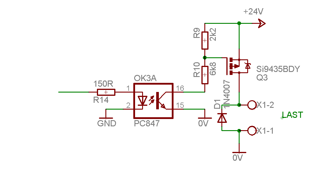

OP #6112796
Das ist klar, deswegen soll ja an den Ausgang TP4 noch eine
Treiberstufe, ich war halt am überlegen, ob man das mit Optokoppler
machen soll.
Es wird eine Spannungsversorgung für den Steuerkreis geben, also 12V/ 5V
DC
und eine eigenständige mit 24V für die Magnete.
Alleine daher wären wohl Optos unumgänglich.
Mir geht es um eine sinnige Lösung nach TP4 hin zu den MOSFETs.
Gast #6112816
Wo liegt denn da der Unterschied?
Irgendwo zwischen Ruhestellung und Taste-voll-gedrückt solls halt
Schalten, oder?
Was gibt's da noch einzustellen?

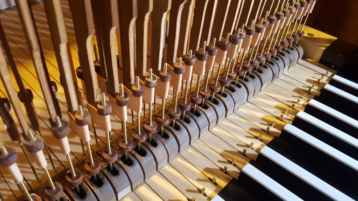

OP #6112851
Nein, eben nicht, weil ich den Schaltpunkt an die Mechanik anpassen muß,
die hängt parallel dazu. Und das ist nicht bei jeder Taste gleich. Wenn
ich jetzt ne superkorrekte Hallsensorleiste baue und die Neodym-Magnete
tiptop korrekt an die Tastenenden klebe, dann schalten vielleicht die
Zugankermagnete auch alle gleich, aber trotzdem kann es sein, daß bei
einer Taste der mechanisch generierte Ton minimal früher als bei der
nächsten kommt. Das muß dann für die parallel arbeitende Elektronik
abgeglichen werden.
Anhängend ein Beispiel für eine mechanische Traktur. Hier gibt es einige
Justiermöglichkeiten, man versucht zwar, jeder Taste die identische
Einstellung bzgl. Druckpunkt und Ansprechpunkt zu geben, das ist aber
nahezu unmöglich, auch wenn es sich hierbei um Differenzen im Bereich
von max. 1mm handelt.
Klebe ich nun auf die hinteren Tastenhebelenden meine Neodymmagnete und
passe die Hallsensoren gut an, dann muß ich, um eine Synchronisation zu
erreichen die Hallsensoren pro Taste parametrieren.
Deswegen mein Schaltungsvorschlag mit einzelnen OpAmps und dem MOSFET.
OP #6112855
> Schalten, oder?
Die Taste hat beim Niederdrücken einen "Leerbereich", danach Druckpunkt,
dann Ventilöffnen, Rest der Taste drücken bis unten. Leerbereich ist
sogar genormt und muß entsprechend justiert werden. Da geht nicht
"irgendwie", das spürt man in den Fingerkuppen und beeinflußt vehement
das Spielgefühl. :-))
Gast #6112867
Du willst also mit dem Verstärker erreichen, dass sich alle Tasten aus
Sicht von TP2 identisch verhalten?
Und dann variierst du den Schaltpunkt des Komparators um dieses
identische Verhalten wieder zu verbiegen?
OP #6112884
Vielleicht verstehst Du mich falsch.
Jede der einzelnen Tasten ist mechanisch angeschlossen. Der Punkt, an
dem der Ton "kommt", ist also vom Orgelbauer justiert und definiert.
Ich muß nun zusätzliche Pfeifen, die elektrisch angesteuert werden,
mittels Hallsensor ansteuern.
Um größtmögliche Justierung zu erhalten, kam mir die Idee, einmal die
Empfindlichkeit und einmal den Schaltpunkt extern justierbar zu
gestalten.
Durch Temperatureinflüsse, Luftfeuchte etc. "verbiegen" sich über das
Jahr auch mal diese Punkte der Mechanik, ist ja alles aus Holz. Damit
man dann nicht jedesmal in den Eingeweiden fummeln muß, wäre es sehr
gut, wenn man die Elektronik von außen nach justieren kann.
Gast #6112891
Nein, du versuchst Details zu berücksichtigen, die nicht berücksichtigt
werden können.
Der Hallsensor liefert dir NUR die Möglichkeit die Entfernung zu messen,
also wie weit die Taste gedrückt ist.
Meinetwegen liefert der Sensor 6V in Ruhestellung und 7V bei ganz
gedrückter Taste.
Deine Schaltung KANN nichts weiter tun als den Schaltpunkt irgendwo
zwischen diese 6 und 7V reinzulegen.
Ob du nun diese 6-7V verstärkst auf sagen wir 0-10V und DANN einen
Komparator dahinterhängst, oder ob du den Komparator direkt mit den 6-7V
fütterst, macht überhaupt keinen Unterschied.
Am Ende suchst du dir EINEN bestimmten Punkt aus, wo geschaltet wird.
OP #6112901
OK, das leuchte ein.
Mit ging es bei bei dem LM358 darum, einen definierten Pegelbereich zu
schaffen, der evtl. auch von anderen Komponenten abgegriffen und benutzt
werden kann.
Unterm Strich ist es explizit für "meine" Anwendung wurscht, da könnte
der LM358 auch wegfallen. Ich denke, das meinst Du auch.
Hinterm Komparator muß es halt in eine Schaltstufe münden, die 24V DC 1A
schaltet.
Gast #6112906
Schön :)
> werden kann.
Hältst du es für wahrscheinlich, dass in Zukunft andere Komponenten
verbunden werden sollen, die dann Schaltpunkte erhalten, die nicht dem
Verhalten der Pfeifen entsprechen?
Ja. Viel sinnvoller wäre es, den Stellbereich des Poti für den
Komparator einzuschränken.
Die zu erwartende Ausgangsspannung (Einbauen, Nachmessen) aus dem
Hallsensor ist nämlich in einem weit kleineren Bereich als die 0-12V die
das Potentiometer so liefert.
Somit wäre nur ein Bruchteil des Einstellbereichs des Potentiometers
nützlich -> Die Feinjustierbarkeit stirbt.
> schaltet
Darüber kann man dann reden. Warum du einen P-FET benutzen willst,
leuchtet mir noch nicht ein.
Das Verhalten invertieren kannst du auch, indem du einfach die Eingänge
des Komparators vertauscht.
OP #6112917
Beim aktuellen Projekt nicht. Können wir also entfallen lassen.
Das wäre das Kernthema zunächst.
Eigentlich müßte man, wenn man es gaaanz genau nimmt, On- und Off-Punkte
einzeln einstellen.
Aber bei "nur" 18 Pfeifen evtl. ein Riesenaufwand, der nicht lohnt.
Wichtiger ist, daß der Einschaltpunkt passend justiert wird.

P-MOS deswegen, weil die Magnete gemeinsam auf Minus liegen. Das ist
"Orgelbauerstandard". Ich wollte halt die 24V durchschalten und nicht
die Magnete auf 0V ziehen
