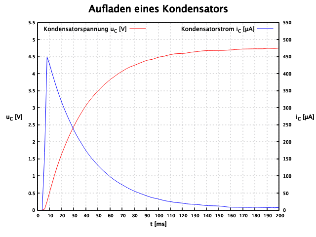

Hi Leute,
ich habe momentan ein Problem beim plotten. Und zwar möchte mir GNUplot
perse nicht die Funktion y(x) und z mit in den Graphen plotten, nur
leider überschreitet das meine bisherigen Kenntnisse. Wenn ich die
beiden Funktionen separat plotte, funktioniert alles einwandfrei.
Hier mein Skript:
reset
u = 5
r = 10E3
c = 3.3E-6
t = 0.7E-3
set encoding utf8
set grid
set title "Aufladen eines Kondensators" font ",20"
set xlabel 't [ms]' font ",12"
set ylabel 'u_{C} [V]' offset char -3 rotate by 0 font ",12"
set y2label 'i_{C} [{/symbol m}A]' offset char 3 rotate by 0 font ",12"
set xrange    [0:200]
set yrange    [0:u+0.5]
set y2range    [0:((u+0.5)/r*1E6)]
set xtics 10 nomirror
set ytics 0.5
set y2tics 50
set lmargin 15
set bmargin 5
set rmargin 15
set dummy x
y(x) = (u/(r*c)*exp(-t/(r*c))*(x-t*1E3)+u*(1-exp(-t/(r*c))))/1000
z = 4.75
set multiplot
set key left top font ",12"
plot 'Aufladen.txt' using ($1+10.08925134):($2*(-1)) axes x1y1 smooth
sbezier title "Kondensatorspannung u_{C} [V]" with lines lc rgb "red"
set key right top font ",12"
plot 'Aufladen.txt' using ($1+10.08925134):($3/r*1E6) axes x1y2 smooth
sbezier title "Kondensatorstrom i_{C} [{/symbol m}A]" with lines lc rgb
"blue"
plot y(x) axes x1y1 notitle with lines lc rgb "black"
plot z axes x1y1 notitle with lines lc rgb "black"
unset multiplot

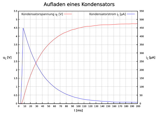

#6113390
versuch mal alles in mit einem Aufruf von plot zu machen, indem die
Funktionen einfach mit einem Komma getrennt werden.
z.B.
plot f(x), z(x)
Zur Übersichtlichkeit kannst du mit einem Backslash einen Zeilenumbruch
verwenden in der Form:
plot f(x),\
z(x)
Selbstverständlich kannst du bei jeder Funktion alle die Plotparameter
mit übergeben.
Gruß Kai
Moderator #6113661
Bei mir erscheinen auch die beiden zusätzlichen Funktionen jeweils als
schwarze Linie (Gnuplot 5.2 unter Linux).
Dennoch solltest du Kais Vorschlag aus folgendem Grund folgen:
Multiplot ist dafür gedacht, mehrere getrennte Diagramme auf einem Blatt
darzustellen. So wie du Multiplot verwendest, werden vier Diagramme
übereinander gezeichnet. Da das auch auch die Beschriftung betrifft,
sieht diese wegen des Antialiasing nicht schön aus.
