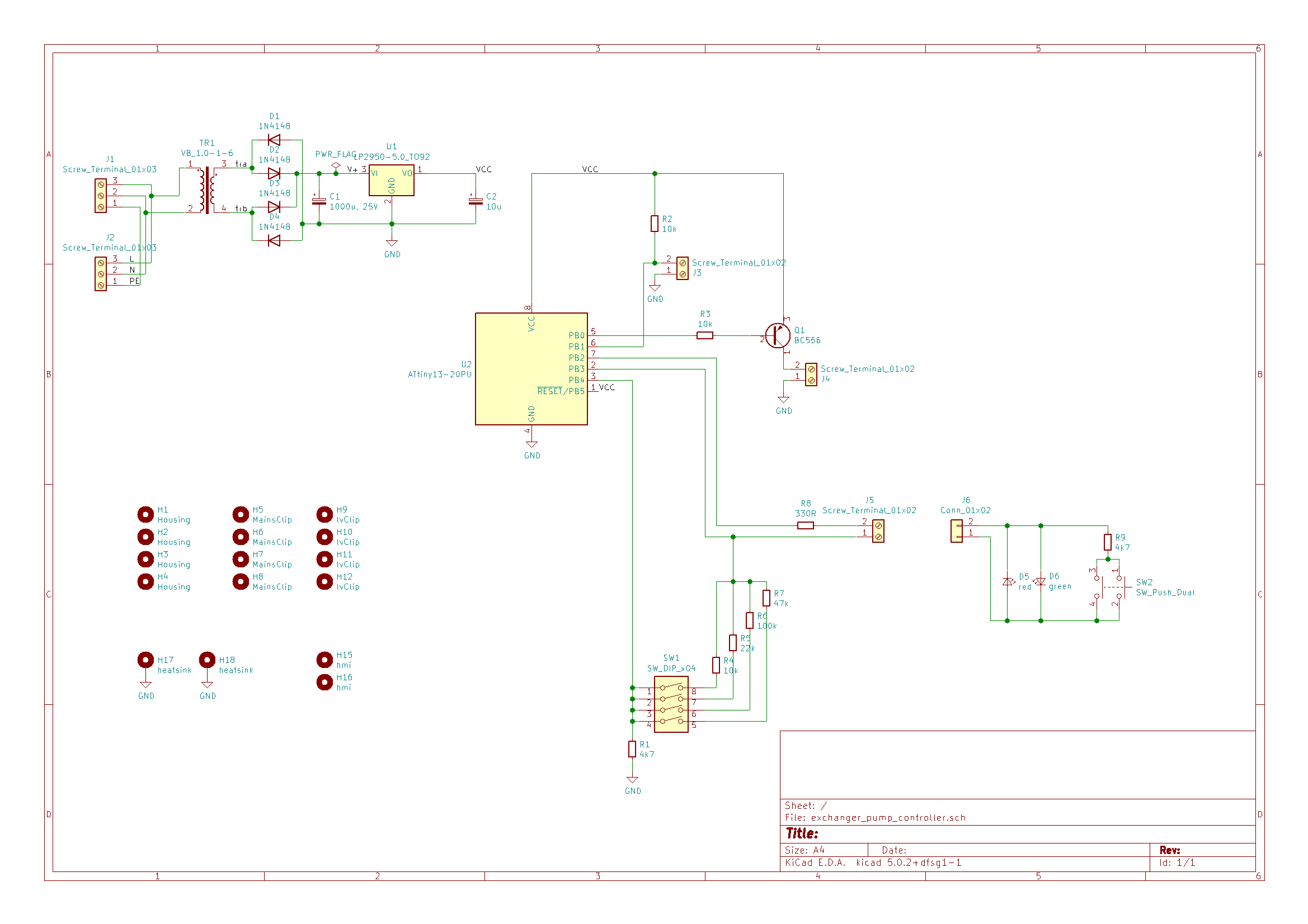

Hallo Zusammen,
für eine kleine Schaltung, die eine Heizungspumpe per PWM-Signal steuern
soll, brauche ich nun ein passendes Netzteil. Habe da an ein
Trafonetzteil mit Sicherheitstrafo gedacht, weil es 1. relativ einfach
zu bauen zu sein scheint (dachte ich zumindest ...) und 2. ich gerne
einen SELV Stromkreis hätte, weil es ein externes Bedienteil geben wird
(nur ein Taster und 2 LEDs).
Als Trafo möchte ich einen VB 1,0/1/6 von BLOCK verwenden (sh.
https://www.block.eu/de_DE/produktvariante/vb-1016/). Dieser ist
dauerkurzschlussfest und der Spannungsregler hat eine
Übertemperaturabschaltung, deshalb hätte ich auf eine Sekundärseitige
Sicherung verzichtet. Allerdings bin ich nicht sicher, ob 1.) bei einem
Wicklungsschluss (insbesondere primär?) etwas zu brennen anfangen könnte
und 2.) es ebenfalls fackelt, wenn der Spannungsregler dauerhaft bei den
vielleicht 150°C Abschalttemperatur liegt.
Das mit dem Regler ist insbesondere interessant, weil das ganze in einer
IP54 Verteilerdose wie
https://www.reichelt.de/abzweigdose-feuchtraum-ip54-75x75x40mm-el-dof-ap-p24162.html?&trstct=pos_0&nbc=1
in der passenden Größe Platz finden soll (hab die Dose, da ist momentan
eine primitivere "Steuerung" drin). Und das auch noch neben einem ca.
60°C heißen Wärmetauscher, nur durch ein paar cm Isolationsschaum
getrennt.
Hab ein paar mal gesehen, dass Leute solch kleine Trafos nicht
absichern, weil angeblich der Wicklungsdraht vorher durchbrennt, oder
so. Was ist davon zu halten? - Bei dem Trafo findet sich keine
Information bzgl. verbauter Thermosicherung, also hat er (sehr
wahrscheinlich ;-) ) keine.
Würdet ihr da eine Primärsicherung einbauen, oder eine Thermosicherung?
Und letztere dann an Trafo und/oder Spannungsregler kleben?

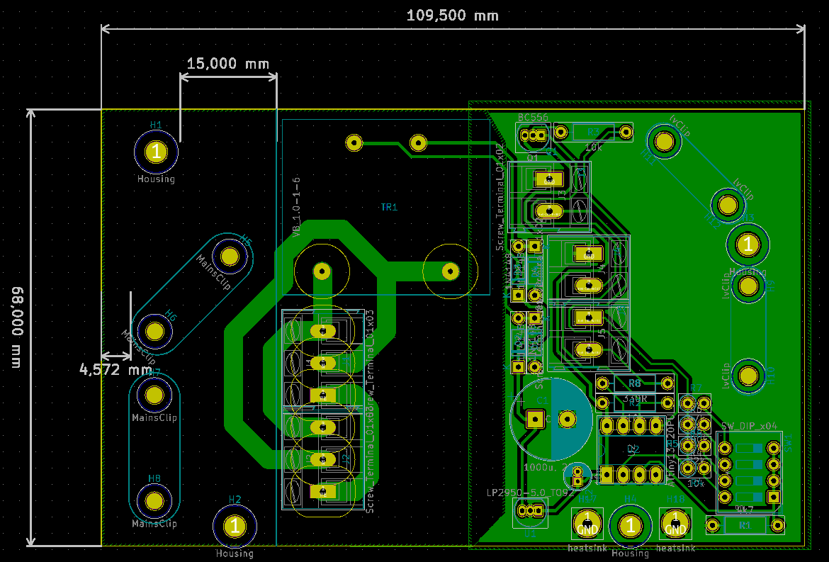

Im Anhang mal einen Schaltplan der ganzen Schaltung und (vorläufiges)
Layout, falls ihr eine Größenvorstellung bekommen möchtet. Würde mich um
Kommentare etc. freuen. Falls ich nerve, einfach rauswerfen ;-).
Gruß,
Thomas
