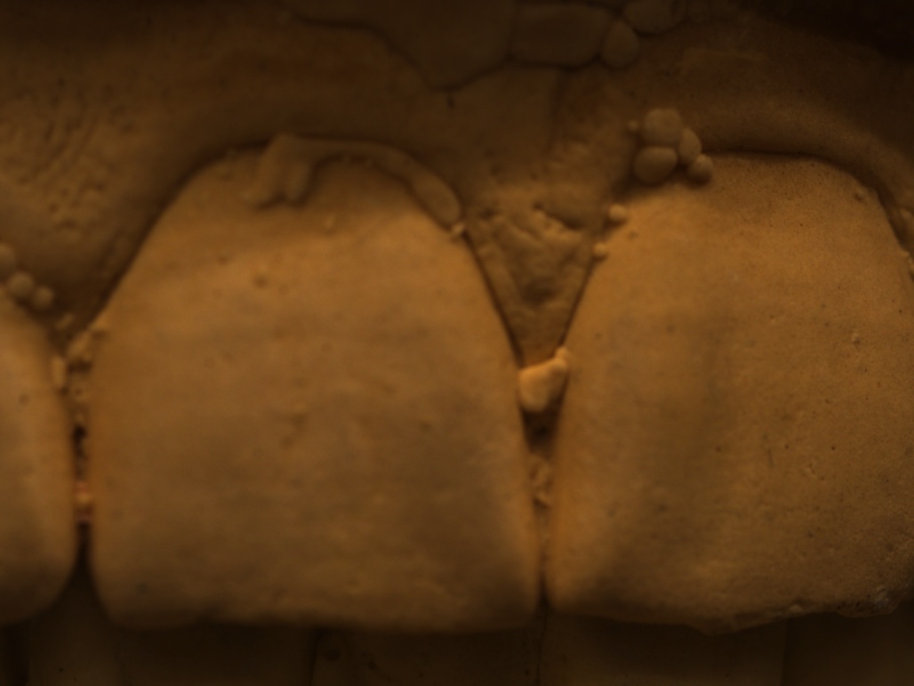

Hallo Leute ! Ich bräuchte ein paar Tipps zum Thema Objekterkennung in
Python. ich versuche auf einem Live-Bild ein Objekt zu erkennen. Und
zwar ich habe eine Kamera, die von einem Mund ein Live-Bild macht. Ich
würde gerne die Kante des Zahnes mit einer Linie markieren und möchte,
dass wenn die Kamera sich bewegt oder der Mund, dass diese Linie sich
auch mit bewegt und sich wieder auf der Kante eines Zahnes befindet. wie
könnte ich sowas in Python programmieren. Ich habe zuerst mit einem
einfachen Bild angefangen und seine Contours mit der Canny() Funktion
von imutils angezeigt nach einer Verpixelung und einer Grenzsetzung mit
OpenCV. Und leider schaffe ich nicht weiterzukommen. Bitte um Hilfe !
Im Anhang ist ein aufgenommenes Bild des Mundes mit der Kamera

Gast #6116634
Da müsste man jetzt wissen, inwieweit die Bilder variieren.
Die Segmentierung für 1 Bild hinzubiegen geht immer, aber beim nächsten
Bild kann der selbe Algorithmus schön völligen Blödsinn ausspucken.
Evtl. ist CNN basierte Segmentierung eine Möglichkeit, wenn du sehr
viele Bilder zum Training hast.
Gast #6117032
Zuerst Gamma korrectur, dann Clahe, und eventuell Histogramequalize.
Eventuall braucht es auch eine Helligkeitskorrectur.
Erst dann kann man ueber ein (automatisches) canny sprechen.
