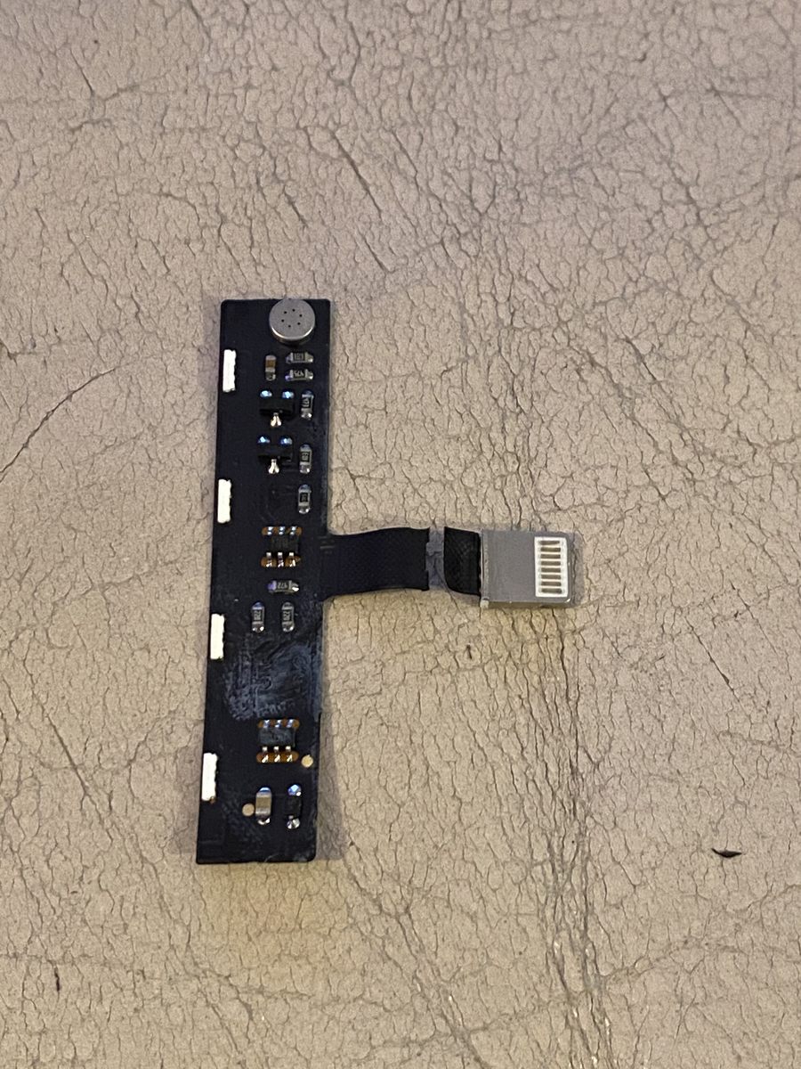

ich bin neu hier und absolut unerfahren auf dem Gebiet.
Ich hab eine Handyhülle mit LED Beleuchtung gekauft, die über den
Lightning Connector vom iPhone angeht. Nach 2 Wochen ist das
Flachbandkabel gerissen. Ich hatte jetzt die Idee ein QI Pad einzubauen,
sodass es durch diese Induktionsspule den Strom dafür bekommt.

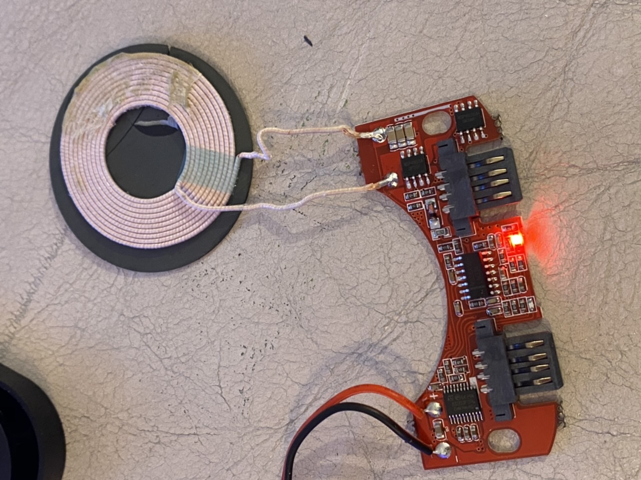

Kann man sowas umrüsten? Ich habe so ein Pad aus einer kabellosen
Ladestation. Ist allerdings auf eine Platine gelötet und ich weiß nicht,
ob man es an ein Flachbandkabel löten kann bzw. Den Teil umbauen kann?
Fotos habe ich mit angefügt
Danke.

Qi-Sender und Qi-Empfänger unterhalten sich.
Du brauchst also einen Empfänger, sonst bekommst du keine Energie.
Ob und wie die (bzw. Teile der) Ladeschaltung weiter nutzbar oder nötig
ist/sind, kann ich dir nicht sagen, aber normalerweise wird auch da via
Datentransfer Strom angefordert & freigeschaltet.
Ein Qi-Empfänger und ein USB-Lader mit passender Leistung könnte da was
sein.
Beides kann man aus dem Chinaabteil besorgen.
Ob das dann noch unexplosiv funktioniert, kann man kaum sagen, ohne das
Gerät genau zu kennen oder zu untersuchen.
Oder man macht von seinem Recht gebrauch und reset mit dem Verkäufer.
