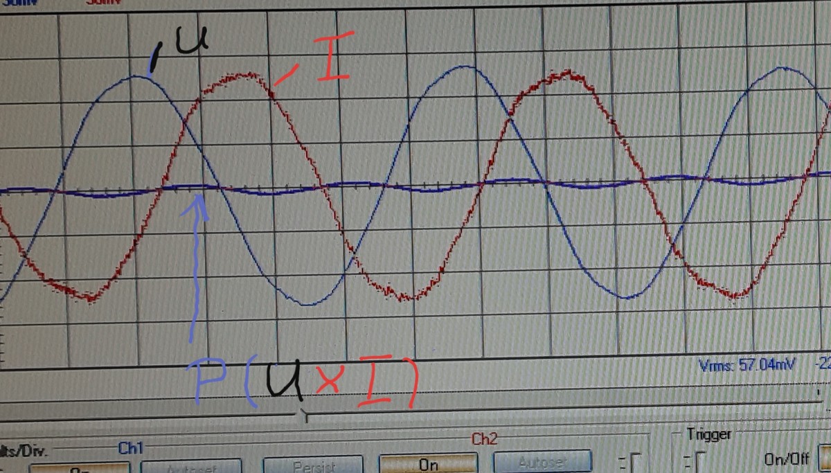

Habe einen kleinen Versuch hierzu aufgebaut . Kann das Erregerfeld
leider nicht verändern . Wenn ich dem Generator nun mech Leistung
zuführe kann ich mir am Oszi die Spannung ( an einem Strang )  und den
zugehörigen Strangstrom ansehen. Bilde ich deren Produkt so ist der
entsprechend Sinus in Richtung der P Achse nur soweit verschoben , das
ein Teil der Kurve unter der T Achse liegt. Also ein Blindstromanteil .
. Grüße Schrauber 47
Gast #6120948
Hier das aufgenommene Bild . Die Produktbildung macht der Oszi leider
mangelhaft . Deshalb die Leistungskurve mit sehr kleiner Amplitude .
Erkennbar jedoch daß sie auf beiden Seiten der
 t-Achse verläuft .

Ich beantworte die Frage mit dem aufgenommenen Schaubild . Leider nicht
so ganz gut zu erkennen.

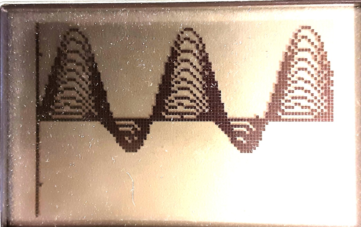

Hab die Leisungskurve mal gerechnet unter der Annahme das die Beträge
der Netztspannung und der Generatorspannung gleich sind . Das Schaubild
zeigt übereinandergelegt die Leistungskurven für unterschiedliche Winkel
. Deutlich sichtbar der Blindstromanteil . Denke das meine Rechnung ok
ist . Grüße Schrauber 47

Ich denke, du solltest über die Begriffe Wirkleistung, Blindleistung und
Scheinleistung nochmal scharf nachdenken.
Dann wirst du feststellen, daß dein Oszi völlig korrekt gerechnet hat.

> Das Schaubild
Wenn das Spannungen und Ströme sein sollen sehe ich in deinem Schaubild
keinen Blind-, dafür aber einen erheblichen Gleichstromanteil.
Das ist   I ( t )  *  U  ( t )  also P(  t ) . Allerdings gerechnet
nicht gemessen . Dann mit unterschiedlichen Winkeln für durchgerechnet
und aufgetragen.  Also weder U noch I
Wenn ich mir das Oszischaubild ansehe so ist der Verlauf von P kaum zu
erkennen . Hier hätte der Programmierer der Oszisoft das P Schaubild
vertikal strecken müssen. Schau Dir bitte mal die Stelle an, an der ich
die rote Hinweislinie eingezeichnet Habe. Hier ist I  2  Einheiten hoch
, blau etwas tiefer als - 2 . Das Produkt sollte also z.B ca  -4  oder
-0,4  Einheiten sein . Ablesbar sind ca  - 0,2 Einheiten . Das ist so
nicht sinnvoll denke ich. Gruß Schrauber 47
