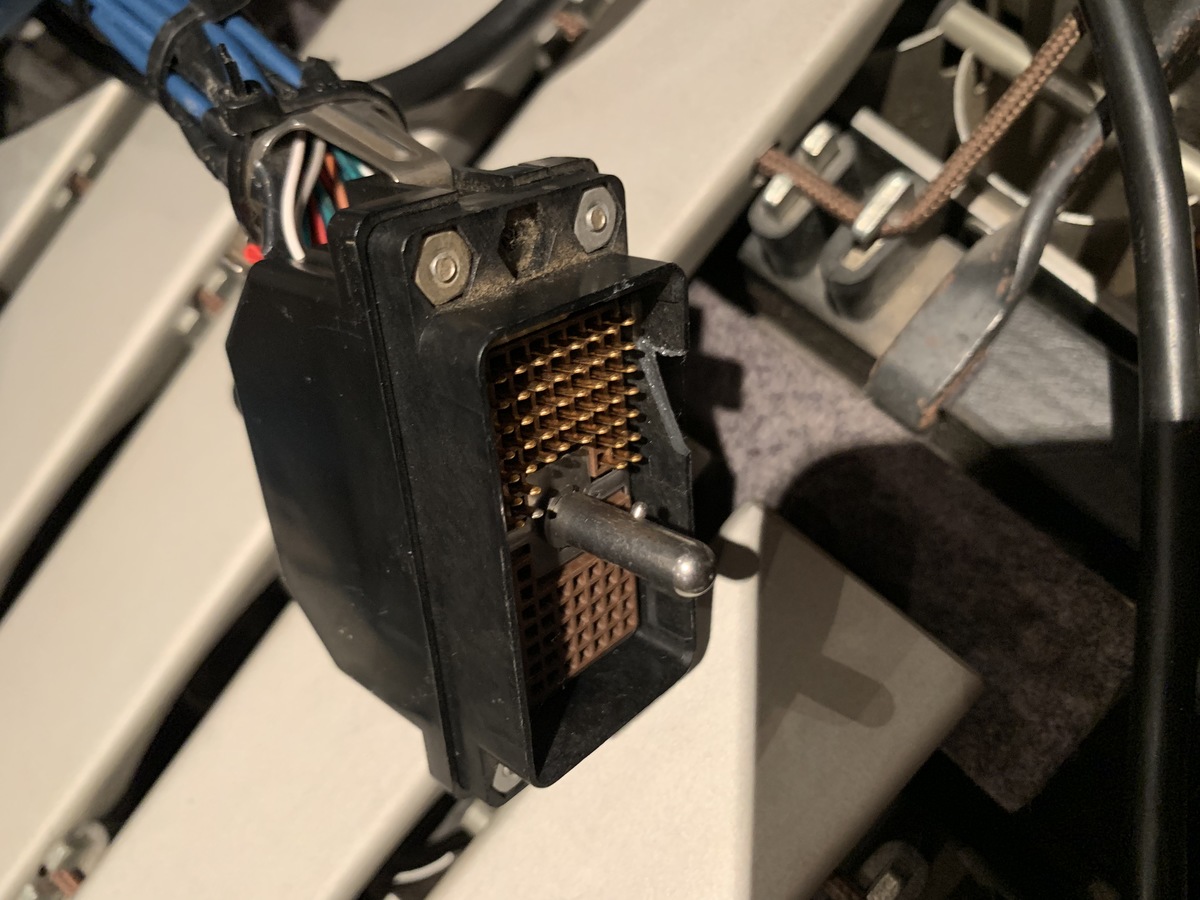

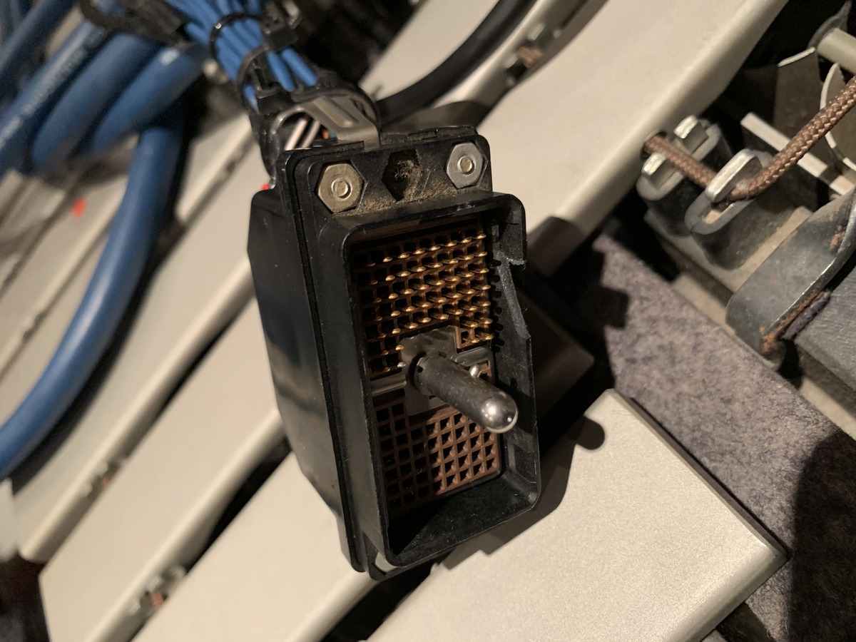

Hey Leute, könnt ihr mir sagen was dass für ein Kabel ist ? Habe es beim
umräumen entdeckt und kann es nicht mehr zuordnen. Könnte zu einem
Mischpult gehören.
Danke schonmal vor ab

Das gehört zu einem Steckersystem für Vielpolige Verbindungen.
 Der Stecker (oder Socket) wird hineingesteckt und beim verigeln werden
die Pins wie ein Schalter herunter gebogen.
Damit haben dann alle gleichzeitig Kontakt und es gibt auch keine
Abreissfunken.
Wird oft bei Kabeltestern eingesetzt bei denen die Stecker oft gesteckt
werden müssen. Da sie nicht reiben halten sie auch länger.
