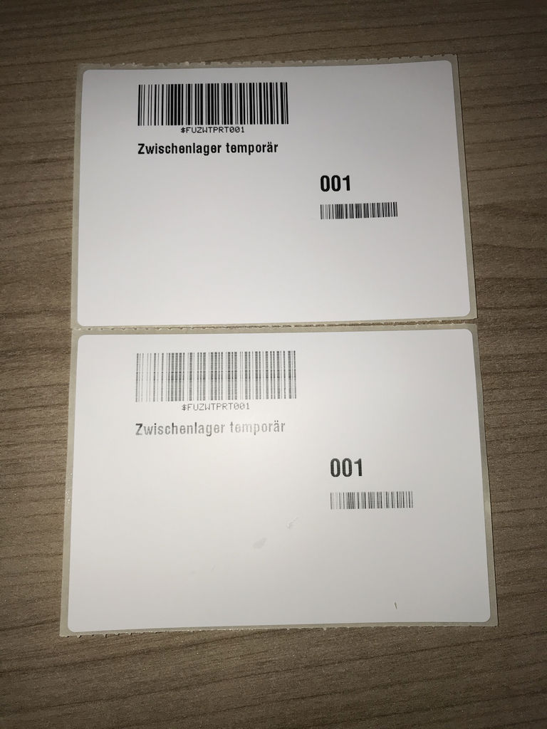

Danach werden die Ausdrucke des Etikettendruckers schwächer, so dass ein
Barcode-Scanner diese nicht mehr erkennen kann. Schließe ich den Drucker
mit einem 24V Netzteil direkt ans Stromnetz, druckt er wieder satt
schwarz.

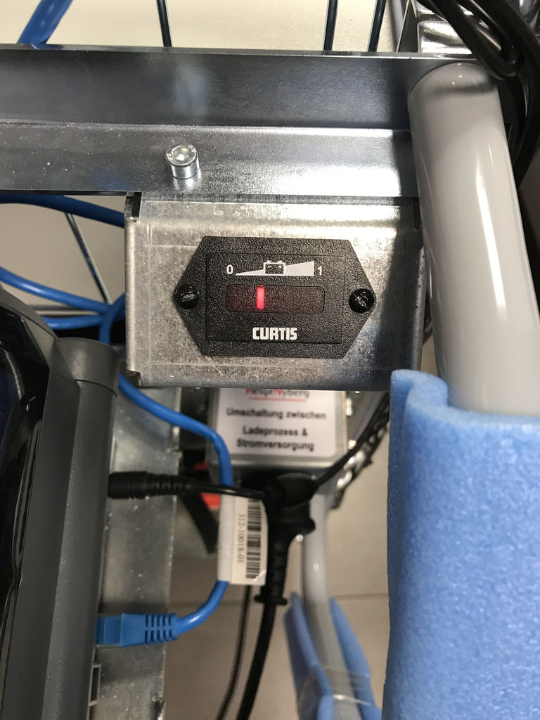

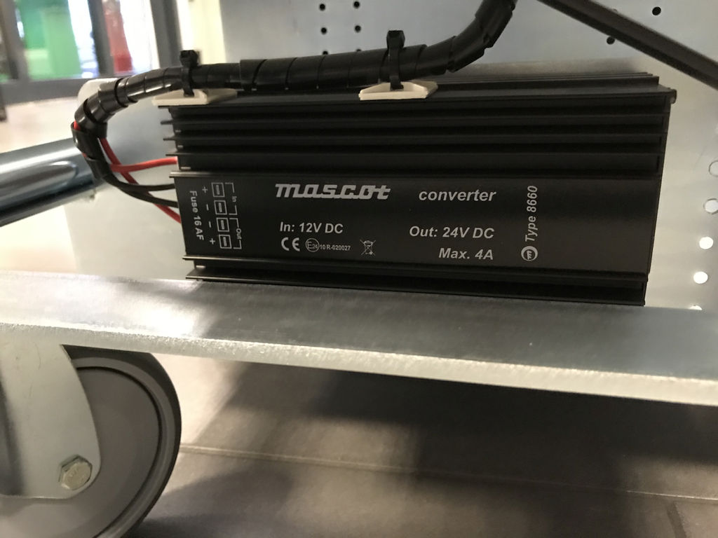

OP #6123194
Hallo Zusammen,
danke für die ersten Antworten.
Ich habe gerade ein paar Fotos von dem DC-DC Konverter gemacht. Es
handelt sich um den Mascot 8660 mit 24V 4,0A Ausgang.
5,0A hat der nur in der Spitze! Siehe Datenblatt im Anhang.
Mit ca. 3,5A Grundlast, ist der tatsächlich schon sehr nah an seiner
Leistungsgrenze. Andererseits braucht der Drucker die vollen 2,5A auch
nur für 1 bis 2 Sekunden, wenn er ein Etikett bedruckt.
Daher kam meine Idee, mit einem PowerCap etwas Energie
zwischenzuspeichern.
Da müsste der PowerCap besser in den 24V Stromkreis. Gibt es die Dinger
überhaupt mit 24V?
Sebastian
PS: Im Barcode Bild sieht man den Unterschied zwischen 100% Akku und ca.
80% Akku.
Gast #6123365
Man könnte mal zwar versuchen, ob ein Elko (kein Supercap,
der ist gar nicht nötig, geht wohl um geringe Problem-Werte)
mit z.B. 1000-4700µF direkt am Eingang etwas verbessert, aber
da das ein Modul im Gehäuse ist - wo sollte der hin? ,-)
Ja, der Wandler ist zwar nicht ganz billig - jedoch hierbei
überfordert/ungeeignet. Denn dieser ist zwar galv. getrennt
("electrically separated"), was Du bei Versorgung von Akku
überhaupt nicht brauchst... aber eben auch nicht geregelt
("unregulated"), sagt das Datenblatt.
Der ist - trotz der Angaben "10-16V" - weit besser für m.o.w.
feste 12V Eingang geeignet (z.B. aus 12V Netzteil). Bricht
die Spannung am Eingang auch nur kurz/wenig unter 10VDC ein
(schon etwas dünne/lange Anschlüsse sorgen dafür, in Kombi-
nation mit einem nicht mehrfach überdimensionierten Akku),
gibt der das dann einfach weiter an den Ausgang... was der
Drucker -verständlicherweise (will ja 24VDC)- nicht mag.
