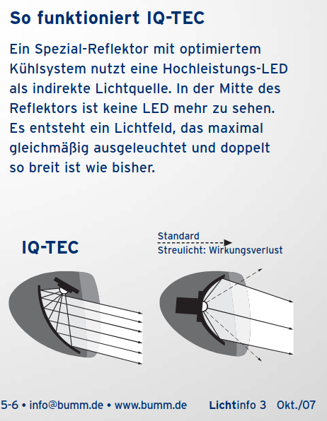

Gibt es Optiken wie
https://de.rs-online.com/web/p/led-optik-und-haltersets/7861675/ die das
Licht nicht nur kollimieren sondern auf einen Brennfleck vor der Optik
bündeln?

Um aber die Frage zu beantworten: Du brauchst einen
Kondensor.
https://de.wikipedia.org/wiki/Kondensor
Den kann man im Prinzip auch selbst auslegen, aber
das wird eine ganz schöne Würgerei, weil der Öffnungs-
winkel der LED mit 120° ziemlich groß ist. Wenn man
handelsübliche Achromate verwendet, wird man wohl
drei Stufen brauchen -- zwei zum Kollimieren, und
eine zum Konvergentmachen. Aber das ist nur aus der
Hüfte geschossen.
