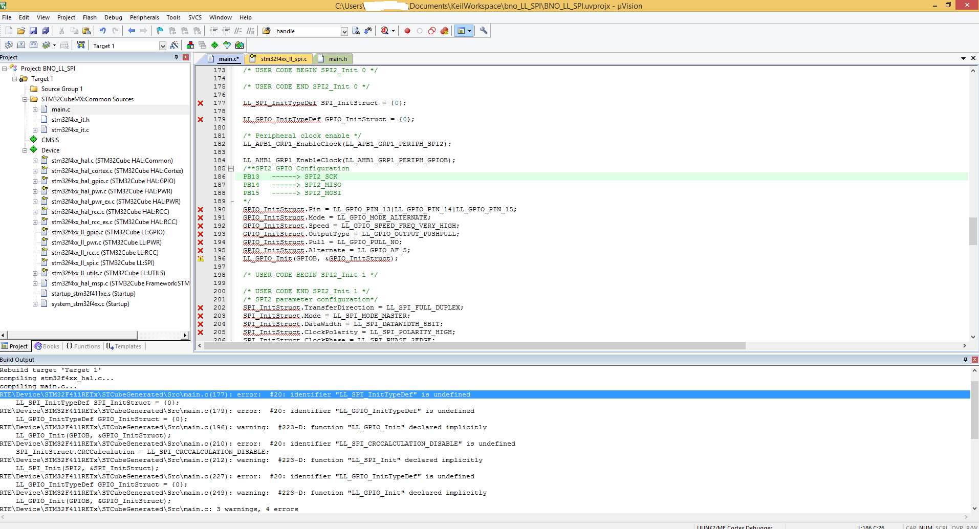

ich habe ein neues Projekt mit Keil µv erstellt. Den
Initialisierungscode habe ich per CubeMX generieren lassen. Die SPI2
Schnittstelle wurde somit in meiner main.c erstellt. Nur habe ich dieses
mal anstatt die HAL lib, in den advanced settings bei CubeMX, die LL lib
gewählt. Das Problem hierbei ist das er mir im code schon einen Fehler
anzeigt. Allen anschein nach wurden die Lib's nicht richtig eingefügt.
Im Anhang ein Bild des generierten codes. Jemand eine Idee voran es
liegen könnte?
Ich habe kein Keil, aber wenn Du möchtest kannst Du deine .ioc anhängen
und ich erstelle daraus zum Test ein CubeIDE Projekt.
Dann wissen wir ob dein CubeMX Projekt ansonsten passt.
Moment, da fällt mir ein das ich das auch schon mal hatte.
Wenn ich mich recht erinnere hat ein Define (-D) gefehlt.
Schau doch mal in die Datei wo LL_SPI_InitTypeDef definiert ist, ob das
in einem auskommentierten Block liegt.
Die entsprechende .h muss natürlich auch inkludiert sein.
